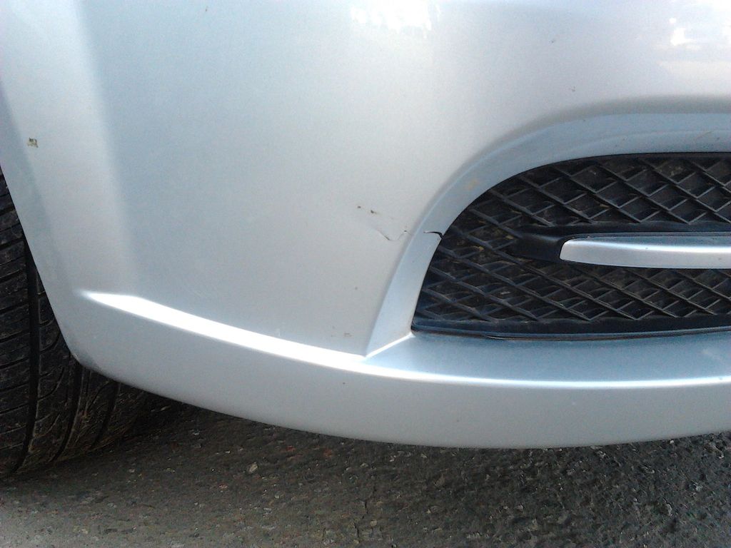

Вот повреждения, чуть позже выкладываю, но раньше не успевал.
2011-08-25 18.48.46.jpg [ 120.24 КБ | Просмотров: 3389 ]

На старой королле бампер заделывал примерно как коллега vull. Только вместо шайб сеточку от какого-то прибора с охлаждением.
Снятый бампер изнутри нагрели строительным феном. Как пластик размягчился (Тут сеточку положили, грели, но не вдавливали), я плотно свёл края, а товарищ вдавил сеточку отвёрткой. Ну и потом держал как дурак пока не остынет. Трещщину не заделывал и не красил, с пластиком и краской повезло.
Как- то так.
