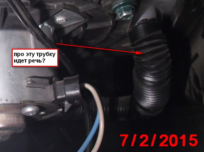

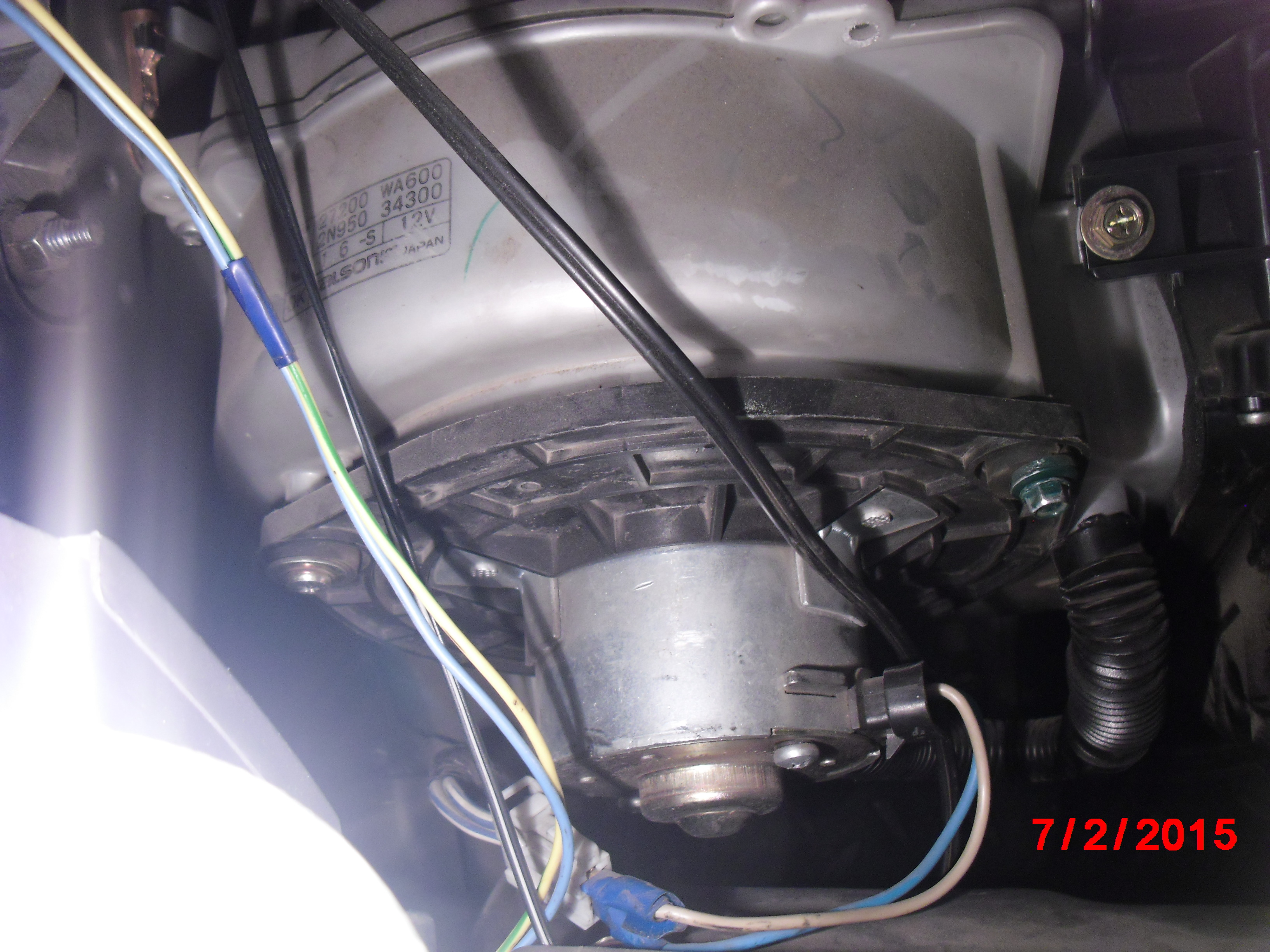

Всем привет, из за сильной вибрации разбирал сегодня
CIMG1147.JPG [ 1.76 МБ | Просмотров: 10336 ]
и снимал сегодня вентилятор печки , оказывется на двух болтах был тазовский :evil: , убрал весь этот ужасный колхоз с зеленым кровельным саморезом, сделал все аккуратно, зарепил на трех болтах, с равномерным прилеганием, долго пришлось модифицировать русский вентилятор, но стал гораздо тише и без вибраций)) заказал у TT вентилятор авенировский уже (пока идет из Владика этим попользуюсь в связи с отсутсвием альтернатив) :shock: .
Вопрос первый - что за шланг идет от вентилятора (виден и на первом и на втором фото) и для чего он нужен (у меня он был сорван, так пришлось в тазовском корпусе лобзиком выпилить полукруг для того, чтобы шланг оделся на штуцер на белом корпусе...

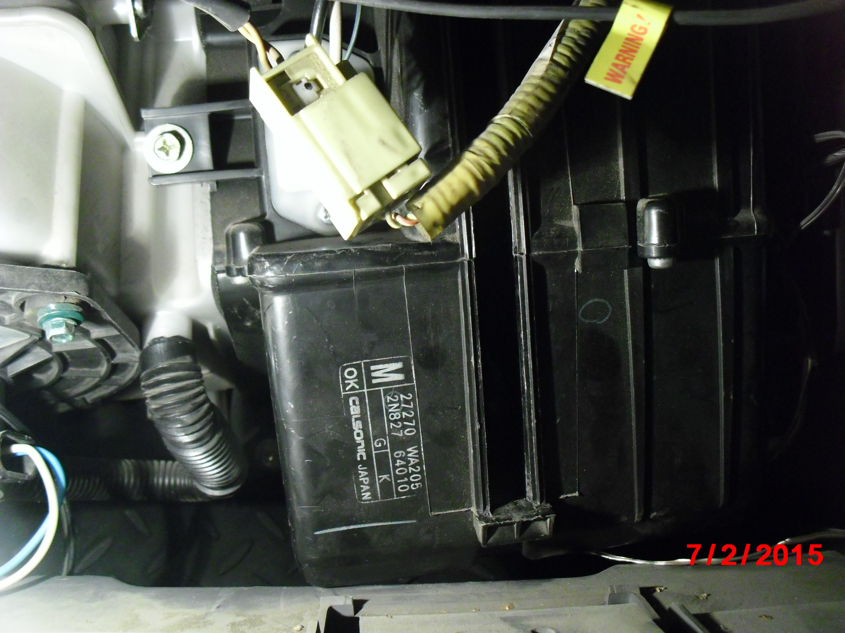

Второй вопрос - рядом корпусом вентилятора находится черный корпус - и там вертикальное отверстие примерно два сантиметра толщиной, из которого высыпалось куча листвы, что это? Там я так понимаю должен быть воздушный фильтр, или это просто сломали его, чему не удивлюсь? :?:
CIMG1145.JPG [ 2.02 МБ | Просмотров: 10336 ]
у меня был заткнут пакетом- вот блин наколхозили :evil:

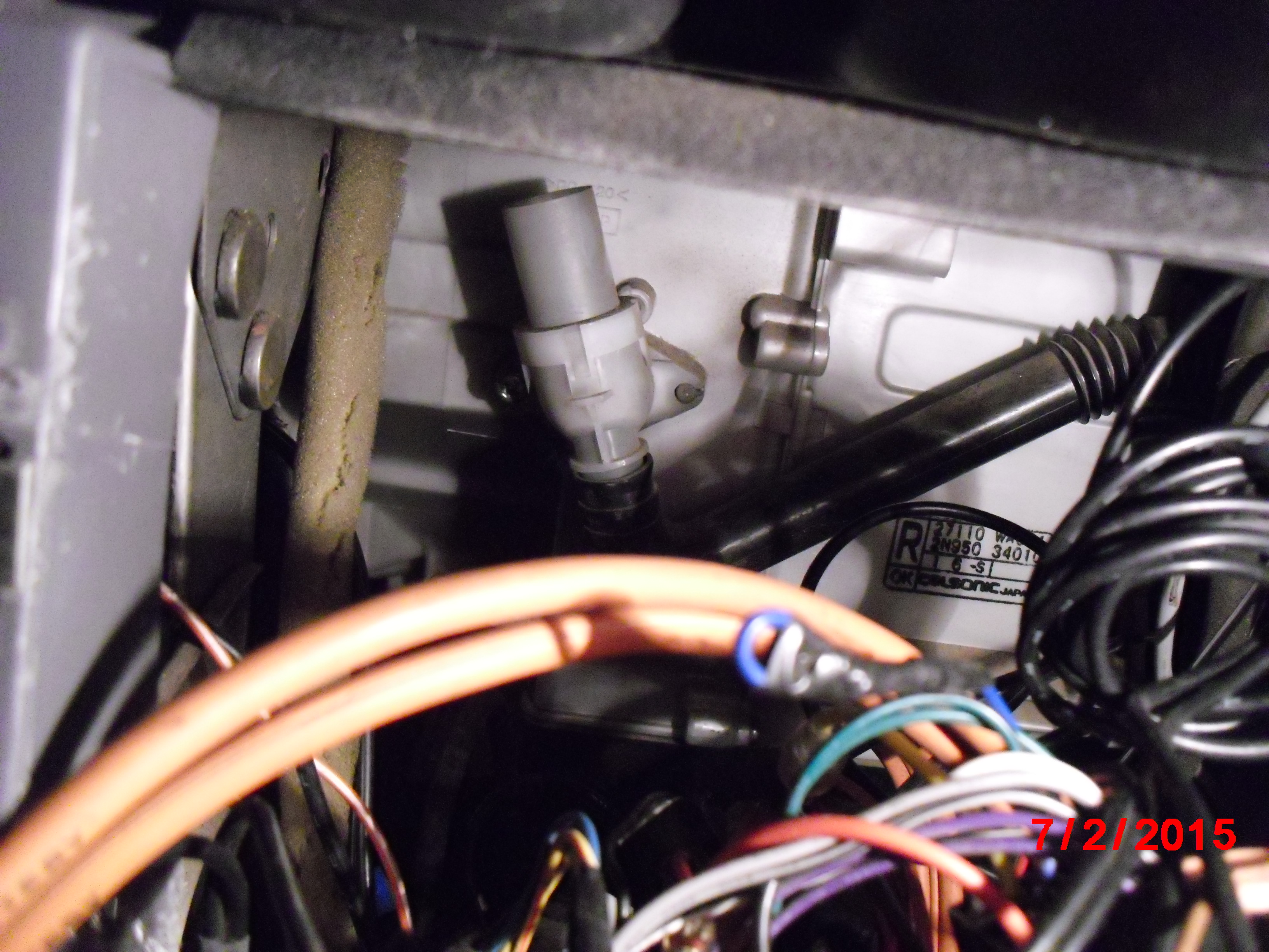

Третий вопрос, разобрал снимал сегодня магнитолу )разбираясь с проводкой обгонной камеры) - в центре вот такая незаглушенная трубка. Скажите что это? Тоже что то накосячили или так и должно быть?
CIMG1139.JPG [ 1.86 МБ | Просмотров: 10336 ]
да это отверстие для салонного фильтра он из 2 х частей состоит в принципе зимой не так нужен а на лето обязательно поставь и листву убери

А вот оно что! А я то не понял - почему в Экзисте два фильтра нарисованы - они так и вставляются один над другим ? Почему один то не сделать? Понятно что не к вам вопрос.. но неспроста же....)) Спасибо skotch! Вот только без фильтра поток весь идет через эту дырку... Придется купить.
Вопрос про трубку в центральной консоли и шланг в корпусе вентилятора остается.

Ruslipeck у меня вопрос возник, по трубке. На фото я показал, правильно или нет?
2015-02-09_123305.jpg [ 67.55 КБ | Просмотров: 10322 ]
СообщениеДобавлено: 09.02.2015 10:55
Абсолютно точно! Она - смысл в ней? - предполагаю что раз от двигателя, может охлаждение?.. В общем не знаю, что гадать

надо подумать. Но японцы, ни чего зря не будут делать. Кстати, а на эксперте она есть, может кто ответить?
Самое интересное, что вентилятор стоит от таза!! И трубка на фото от него! То есть это конструктив наши уяпов слизали? :lol: каки 4 ступ. автомат в приору))) Расбирал отпитель и вентилятор на пассате, там никаких трубок нет)))
