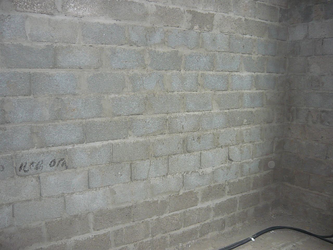

У нас там стены не плитные, а из пеноблоков всё. Пеноблоки "непросверляемые" какие-то.

Под потолком армопояс бетонный,или над окном перемычка (утеплённые пилеными вдоль блоками)?А свёрла так выглядят если не фирменные(Кетай),после продолжительной эксплуатации,если "просверлить"несколько арматурных стержней."Разворачивает" его обычно после контакта с арматурой по касательной.

Нормальная Р6М5 из которой с СССР сверла делали никогда не развернется в обратку, вот отколоть это пожалста, т.к. углеродистая инструментальная сталь очень твердая.
А то что у тебя китайский металлоалюминий, тож такие попадались (ток мне по металлу попадались что их наоборот раскручивало). Они б еще из пластилина сверла ляпали.
Ща беру макитовские буры или бош, они в трое дороже, но живут годами.
СообщениеДобавлено: 02.04.2012 10:39
Здесь чуда искать не нужно - либо буры гавно, либо арматура попала. Любые перекрытия долбятся на ура!
Как вариант: тупой бур, перегретый пылью - вынимать нужно и стряхивать, когда натяг чувствуется.
