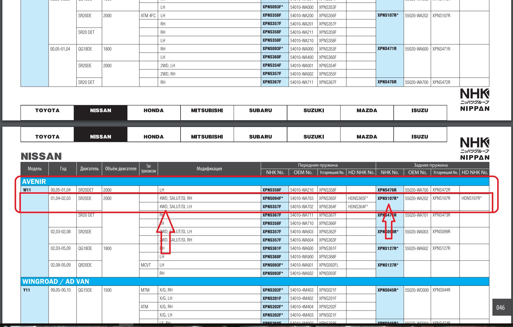

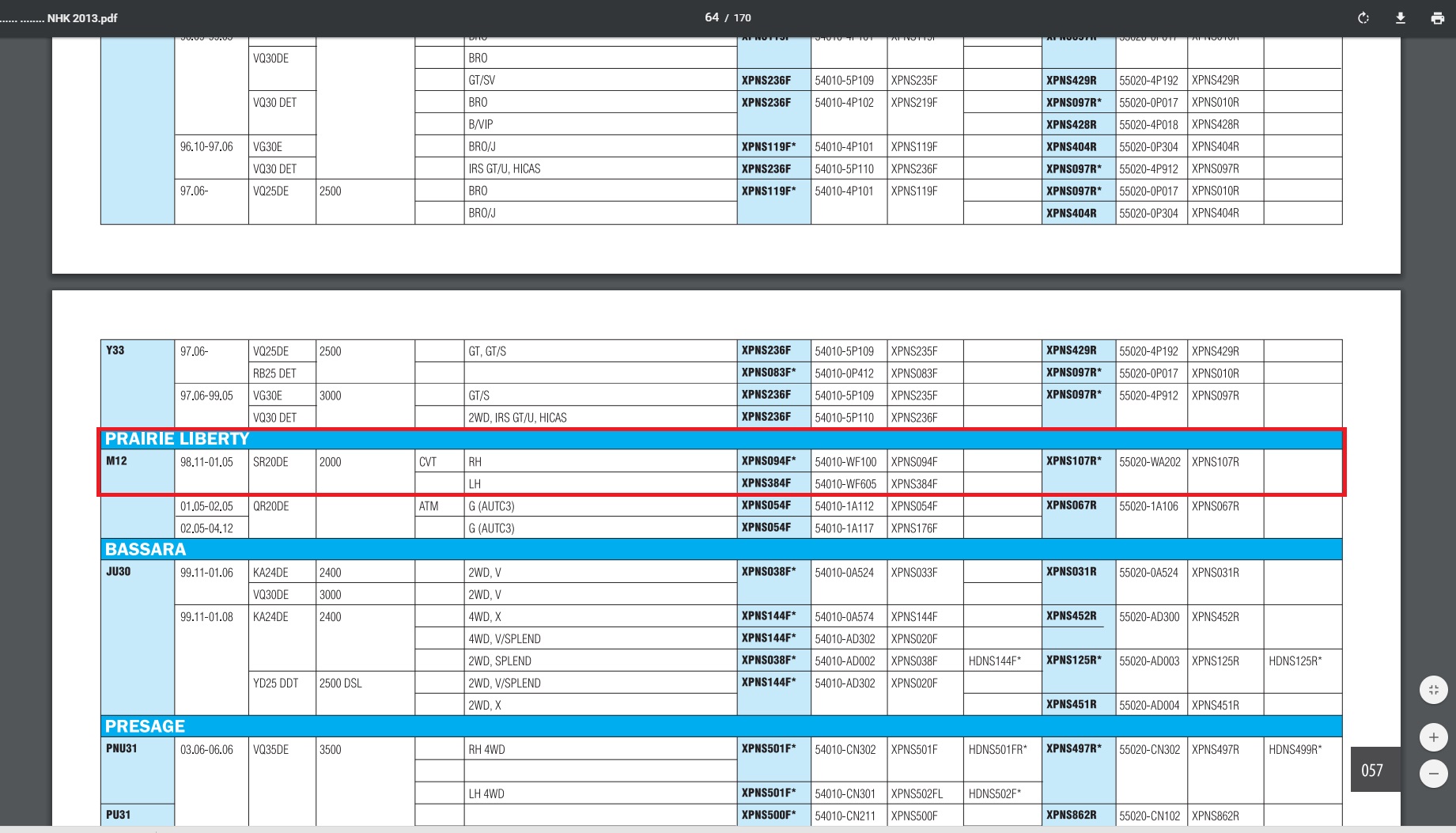

Сомневаюсь в электронных каталогах применимости экзиста, я когда анализировал выборку, использовал каталог NHK, согласно которому:
XPNS107R - это задние пружины по каталогу NHK на W11 Avenir именно 4WD (смотри скрин ниже, где блок выделен цветом).
4WD Avenir.jpg [ 442.75 КБ | Просмотров: 11276 ]
Ответ на вопрос при чем тут Либерти:
Либерти минивэн, на котором сзади мягкие пружинки 2-вэдовых ниссанов точно сядут на отбойники на первом ухабе.
И логично, что и на тяжелые 4WD версии Авенира, и на Минивен они пробиваются по каталогу на заднюю ось, так как они довольно жесткие.
Также прикладываю скрин.
Liberty.jpg [ 425.77 КБ | Просмотров: 11276 ]
Вот ссылка на Gdrive на сам каталог

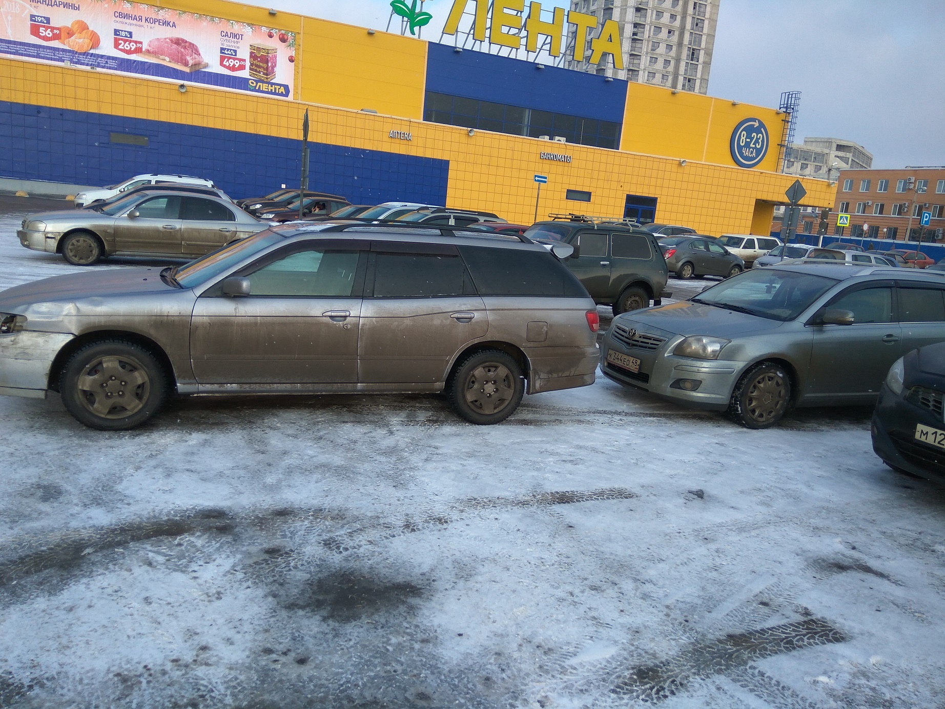

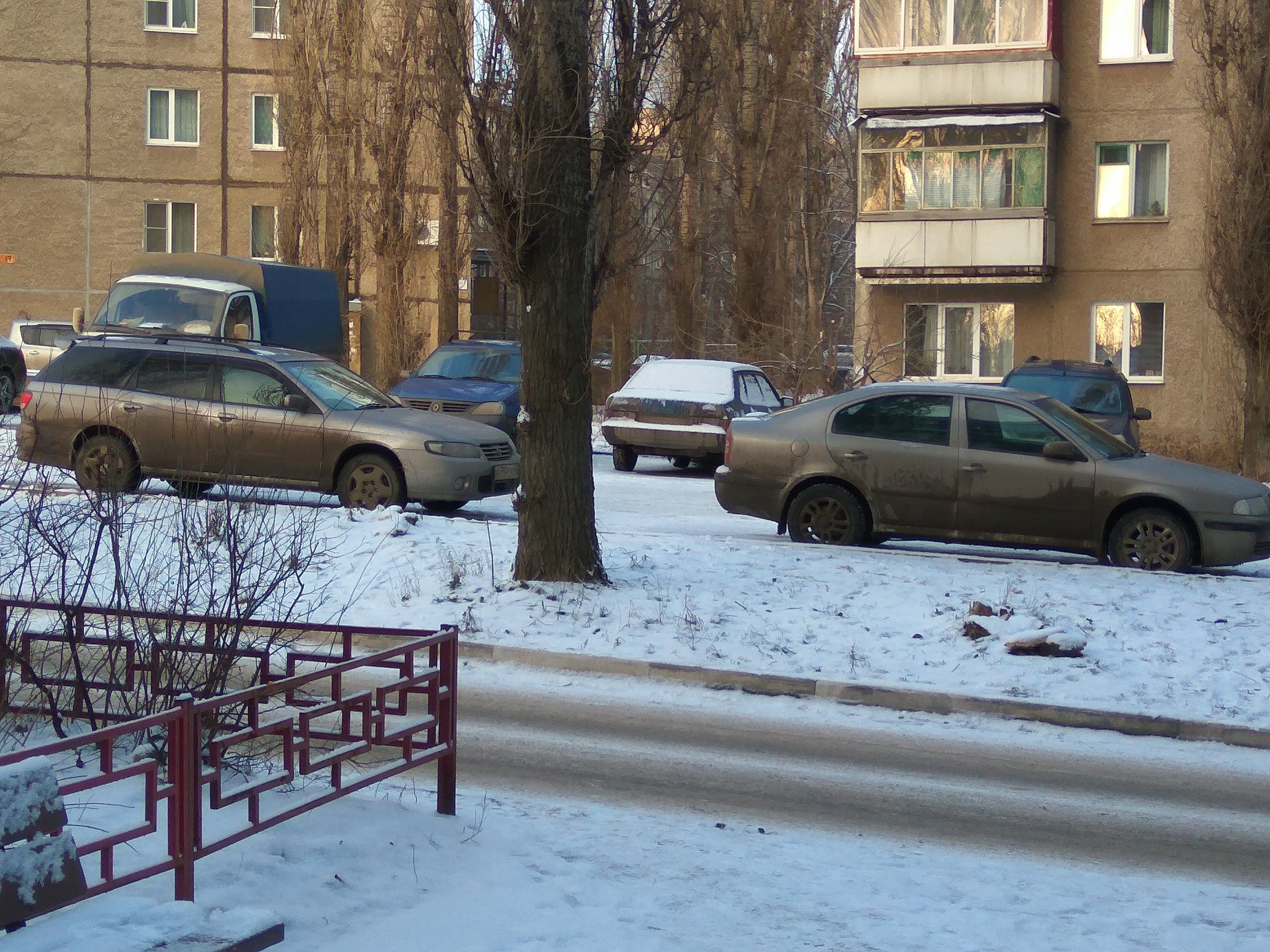

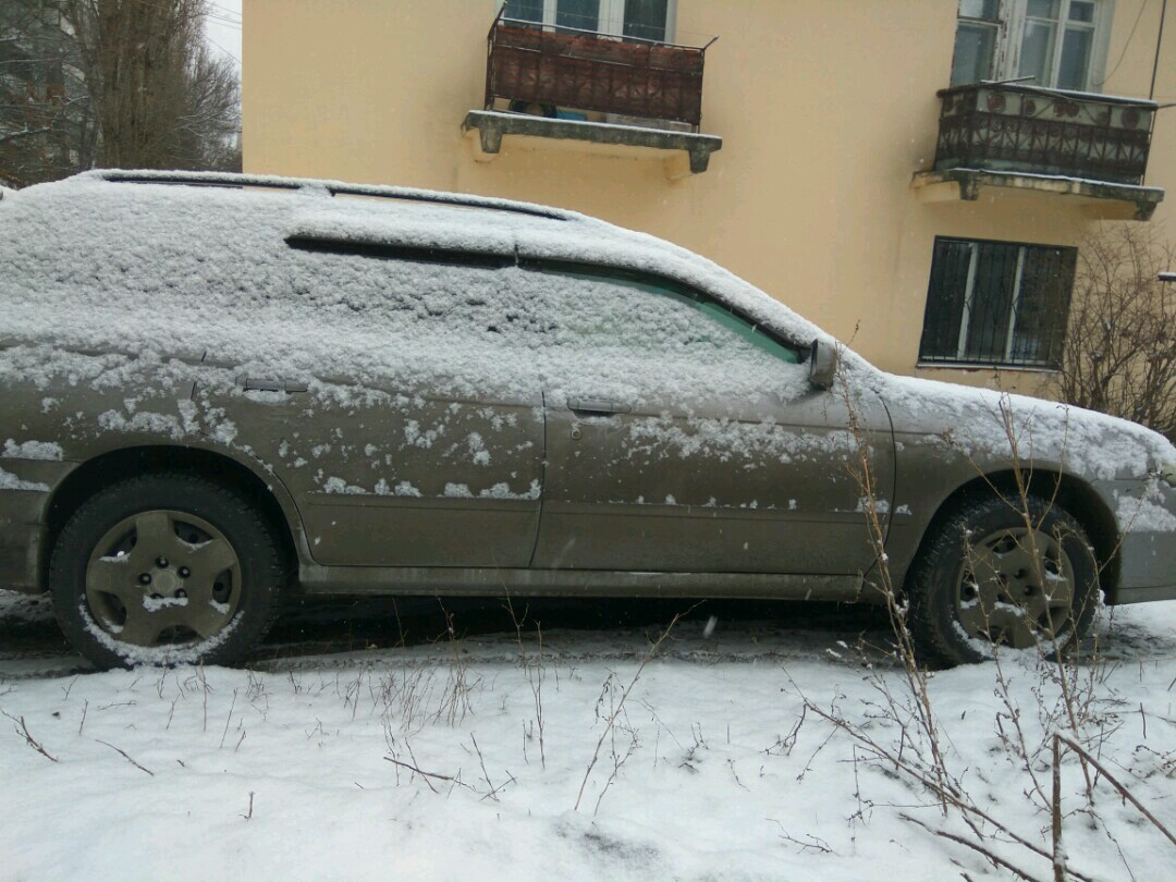

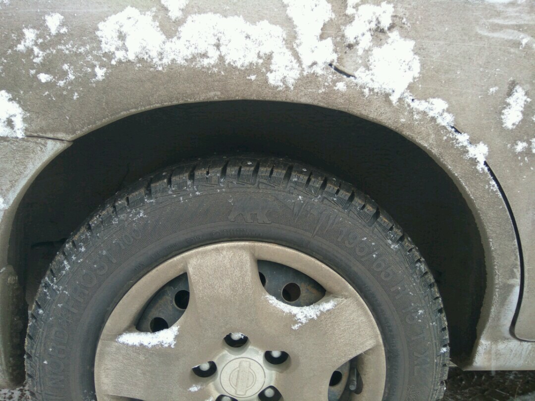

Сравнительное фото, наконец то руки дошли.
Пружины перед оригинал контракт, зад NHK - поставил по кругу года 1,5-2 назад.
Вид сбоку
1 вид сбоку.jpg [ 209.39 КБ | Просмотров: 11260 ]
Зад
2 зад.jpg [ 206.08 КБ | Просмотров: 11260 ]
Перед
3 перед.jpg [ 424.03 КБ | Просмотров: 11260 ]
Клиренс vs Toyota Avensis
4 ниссан версус авенсис.jpg [ 1 МБ | Просмотров: 11260 ]
Клиренс vs Skoda A5
5 ниссан версус шкода.jpg [ 1.14 МБ | Просмотров: 11260 ]
Проставки по 2 см уже будут явно будут смотрется уродливее, это уже в тему монстров offroad, так что я нашел для себя золотую середину)
