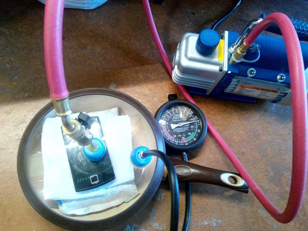

Прикол печальный приключился, утопил смартфон в унитазе. :)
Купить бы новый, но ведь из чисто спортивного интереса нужно попытаться поднять утопленника...
Предварительные быстрые манипуляции были сделаны после нырка немедленно, батарея долой, что удалось - осушено туалетной бумагой.
Сегодня разобрал девайс полностью, проинспектировал соединения, окислов не обнаружил. Осталось попытаться спасти дисплей, который мгновенно насосал воды капиллярным эффектом. Понимал, что шансов мизер, но нужно было попробовать.
Самый эффективный метод - после отмачивания дисплея несколько часов в спирте, сушить в вакуумной камере с влагопоглотителем.
Вакуумный насос с причиндалами есть, камеры нет. Нужно срочно изобрести камеру из подручных материалов.
Взгляд упал на сковороду со стеклянной крышкой и силиконовым ободком по краю оной. Ручку долой, на место отверстия на термосопли приклеил горлышко от бутылки, в крышку штуцер. На место отверстия для выхода пара точно так же водрузил штуцер для вакуумметра автомобильного.
Итог:
IMG_20181027_164903.jpg [ 77.26 КБ | Просмотров: 41061 ]
фотографировал уже починенным смартфоном, в сковороде лежит запасной телефон для иллюстрации, там же большой пакет силикагеля.
Дисплей конечно пострадал, но работает все исправно. Только имеется неравномерность подсветки по площади. Ну и фиг с ней. Куплю новый смарт, а этот опыт пригодится.
Сковорода не получила никаких необратимых повреждений. Оторву приклеенные горлышки, верну на место ручку, будет работать как прежде. Хотя нет, совсем без повреждений не обошлось. Дно сковороды получило незначительный прогиб внутрь. Не ожидал, сковорода довольно толстая, со стальной вставкой в днище, для индукционных плит пригодная.
Были предварительные испытания, вакуумировал воду комнатной температуры. Активно пузырилась, готовилась закипеть, но вакуум недостаточно глубокий для закипания, насос одноступенчатый, не способен на большее.
