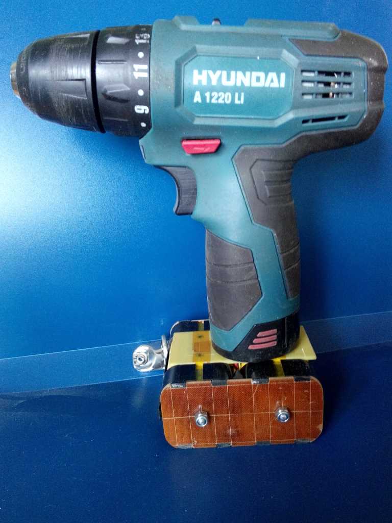

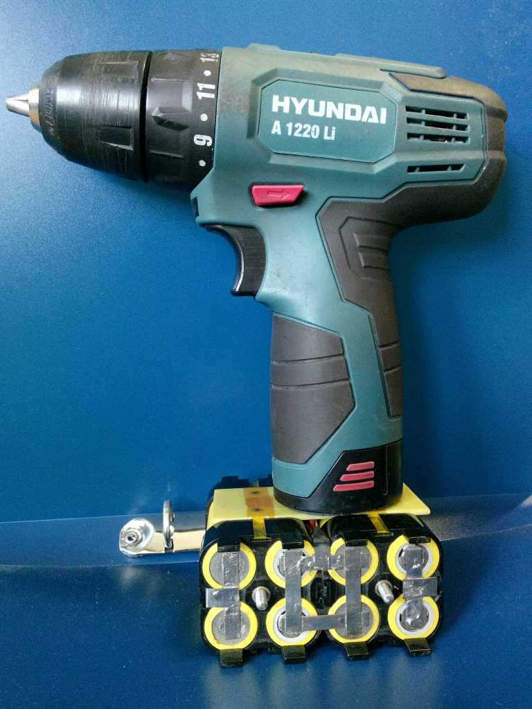

Хвастаюсь:
завершил переделку первого аккумулятора шуруповерта
IMG_20180314_161815.jpg [ 59.93 КБ | Просмотров: 38809 ]
IMG_20180314_105715.jpg [ 69.28 КБ | Просмотров: 38808 ]
уже жаловался где-то тут, родные аккумуляторы практически сдохли уже, литиевые
теперь могу точно сказать, из трех ячеек каждой батареи, две имеют повышенный саморазряд
и даже понял почему это так случилось - не жалел я его, нагружал очень сильно, не выдержали ячейки такой нагрузки...
теперь в подошве живет 8 штук литий-железо-фосфатных ячеек, емкостью по 1000 мА/ч каждая
собраны по схеме 2P4S, т.е. по две параллельно, и такие 4 пары последовательно
BMS из Китая отлично разместилась в рукоятке, где раньше жили три родные ячейки.
Конструкция рождалась четыре полных рабочих дня. Долго.
Второй переделаю за один день уже.
Скоро лето, нужно будет менять жидкость в АКПП, так что своевременно успел.
Пока были новые, для этой операции хватало одного родного аккумулятора.
Теперь хватит на три замены одного переделанного. :)
