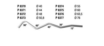

Ездил в мае в Усть-Кут 2 раза (1000 км в одну сторону). На 2-й раз уже при въезде в Иркутск оторвался глушитель.
На гравийке при резкой просадке на брюхо смяло средний кронштейн трубы глушителя, после чего он отвалился. От чего уже изрядно проржавевший глушитель стал нести всю нагрузку от веса трубы, плюс удары этой трубы о неровности дороги. Подвязал железной проволкой, но в конечном итоге глушитель отвалился, прямо перед сотрудниками ГИБДД дежурившими на перекрестке. Пока я перестроился на обочину, пока включил аварийку один из сотрудников оттащил глушитель на обочину.
Сегодня заказал глушитель от примеры с двигателем QR20 фирмы Polmostrow (15242), а переходники, фланцевые соединения, хомуты и куски трубы для глушителя можно искать по этому каталогу http://www.fortluft.com/catalog/komplek ... &offset=24. Номера на емексе бьются.
Хотел сделать в местных сервисах, занимающихся ремонтом выхлопных систем, но цена чтоб приварить трубу к старому глушителю 1500р, поставить новый глушитель 6000, поменять часть трубы 60 см (та что билась об асфальт) 2300 руб. Т.е. где-то 8000-9000 руб. В общем не дешевое это дело.
На эксперта покупал весь выпускной тракт контрактный, пришел как новый, аж блестел, за 4000 руб. А на Либерти не могу найти.
СообщениеДобавлено: 01.06.2016 17:12
Есть ведь гаражники. Ценами не грубят, работа не сложная.
СообщениеДобавлено: 02.06.2016 05:38
Буду искать гаражников, глушитель заказан, придет недели через 2. Пока поезжу на спорткаре, с благородным прямотоком.
Там ведь не просто сварка нужна, а особая, аргон?
Последний раз редактировалось MiG 02.06.2016 06:23, всего редактировалось 2 раз(а).
СообщениеДобавлено: 02.06.2016 06:03
Если нержавейка, то да, аргон очень желателен.
Если же стандартные алюминизированные стальные трубы, то обычным автоматом варят нормально. Главное не применять отечественные голые трубы, они сгнивают за год-два по сварному шву, был у меня такой опыт.
Ты ведь не меняешь тотально весь выхлопной тракт? Тогда видимо нержавейку применять особого смысла нет?
Стати, вот обрати внимание на картинку, это ремонтная вставка для выхлопной, в таком виде продается, режется и вваривается как угодно. На картинке индексы для разных диаметров. Хотя можно и на разборках подобрать некую подходящую загогулину, хотя это и непросто, как показал мой опыт.
FENNO_P8377.jpeg [ 5.56 КБ | Просмотров: 8243 ]
Видимо доживу до того момента, когда придется менять выхлопной тракт. В таком случае сильно задумаюсь и постараюсь сделать все из нержавейки, причем по расчету, сделаю полноразмерный паук, выкину катализатор.
