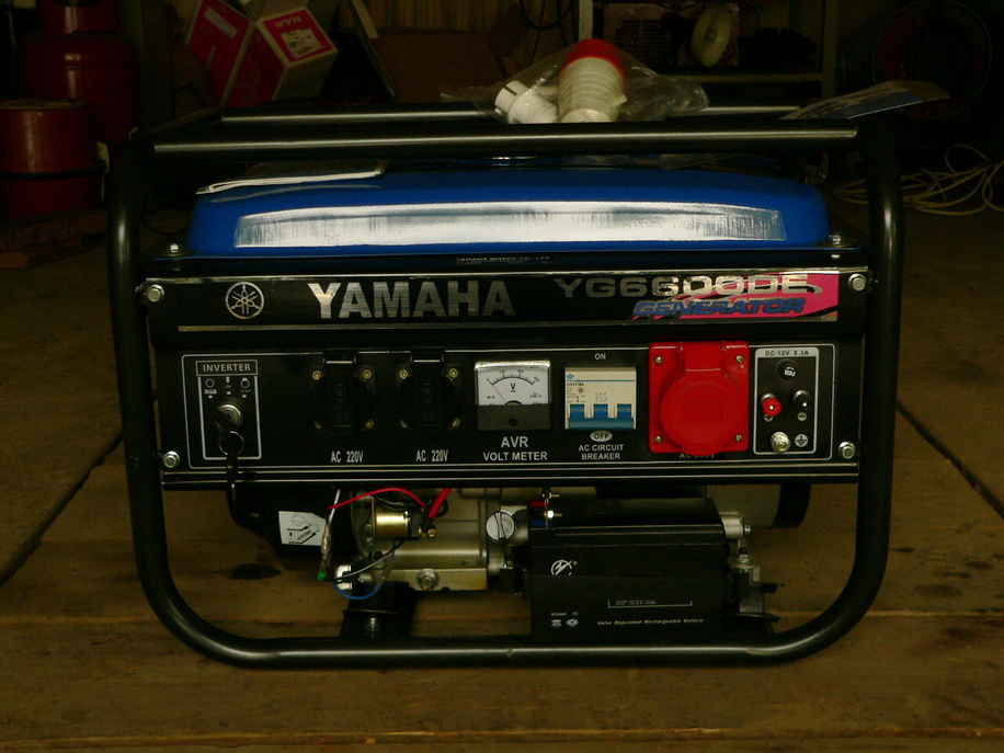

Всем привет! А вот и моё чудо техники - инверторный с максималкой 5,5кВА. Да ещё и с трёхфазным выходом 8-)
Yamaha YG6600DE.jpg [ 211.63 КБ | Просмотров: 8355 ]
 Заголовок сообщения: Re: Выбор бензогенератора.
СообщениеДобавлено: 18.09.2012 08:14
Сообщения: 343
это на все 3 фазы 5,5 кВА?
А что ты, если не секрет, к нему подключать собираешься?
Если обычные бытовые приборы, то 3-х фазные 5,5кВА это 3 выхода 220В по 1,8 кВА каждый.
При том крайне желательно равномерно загрузить все три фазы.
СообщениеДобавлено: 19.09.2012 23:42
Сообщения: 309
Откуда: Москва, ВАО
мде... логично... да и то это максималка, а номинал 5кВА. Чего подключать? Хороший вопрос. Попробую сварочный инвертор, болгарку 230... мойку 5.20... а если не будет тянуть, то буду искать лоха и скину ему... Но так это легкий , малошумный и довольно компактный аппарат. Походу, китайская подделка под бренд... ну хули, цыгане на дремлют :evil: развели мая на бабло :lol:
