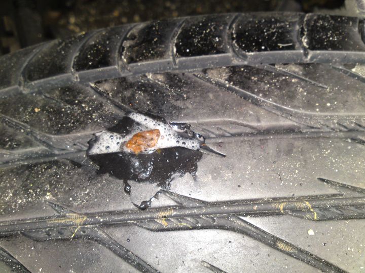

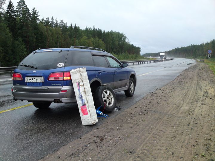

Остановился, снял раскалёное(только резина) колесо и нашёл чуть больше сантиметра прорезь в центре протектора.... :(
как её клеить фиг знает - это же не прокол...(прокол 5-ть сек и готово)
Стою в жопном месте где цивилизации нет... 6-ть утра, Дождь... понос... - все удовольствия ;)

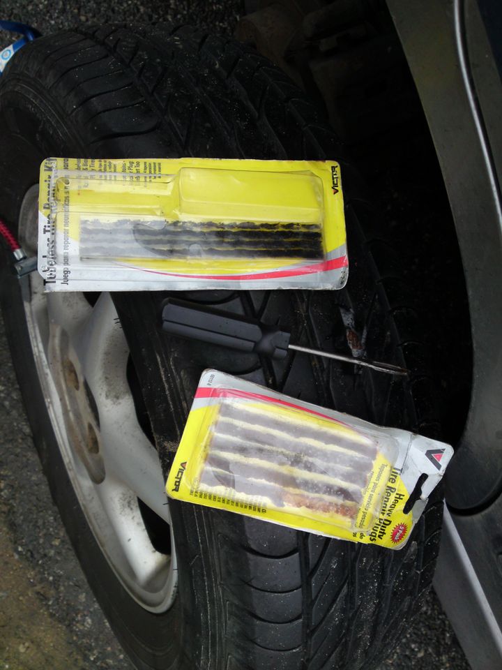

Думаю дайка хоть попробую жгутов напихать из наборчика мож как то уменьшат пропуски воздуха и так потихоньку доеду до монтажа. ( доставать запаску под дождём нехотелось, машина забита как в тетрисе туристическим хламом 8-) )
Режу жгут на три равные кусочка и начинаю их заталкивать один вплотную к другому 4 или 5 кусочков (жгутов два) вдоль запихал ( плюс ведь они по полам сложенны, итого дохрена их там стало)
И ВСЁ!!!! Воздух больше не травит!!!! Накачиваю 2.5 и еду 60км/ч посматриваю в зркало на колесо - всё гут!!!! (дольше смотрел и думал что делать - делов на 2 мн. ;) )
Ну потом и в обычный режим вошёл через 170км у дома давление тоже самое!!!
Но на монтаж наверное заеду.
СЛАВСЯ ВОЛШЕБНЫЙ НАБОРЧИК ЗА 120Р. С 4-мя длинными жгутами!!!!!!!!!
