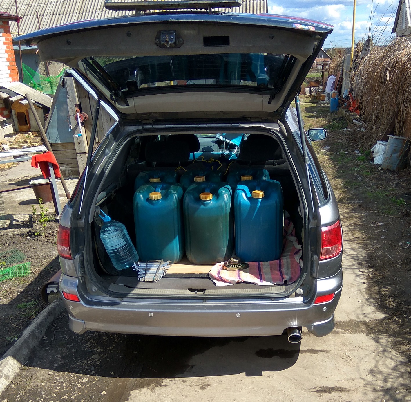

С февраля 2016 куплены новые NHK XP NS107R на либерти и 4вд (выше еще на 2-3 см моих просевших) на оригинальных амортах 4wd (проехал на них 20 тыс - не текут, а на них еще наш бывший авенировод накатал тысяч 150) - вожу на машине все виды тяжестей.
Просадки пружин нет, работают отлично под нагрузкой, и зимой и летом паркуюсь и пролезаю там где мало кто проедет даже на вэдовых версиях универсалов, так как клиренс не тот.
Причем это не мега лифт со всякими костылями - проставками, а именно штатный - на максимуме - смотрится красиво, и ооочень функционально
Короче я доволен за 2 тыс руб/шт. ценник и сейчас такой же.
За два года работы показали себя супер для авенира, сочетающего теперь и функции грузовика по бытовым перевозкам, и функции кроссовера по клиренсу.
Могу зафоткать расстояние до арок если надо чрез два года езды.
Нашел пока только вот такое фото - 180 литров ДТ в багажнике, с которыми просед на 1-2 сантиметра примерно, не более.
Так. Давай формализуем.
Ты поставил пружины NHK XP NS107R. Что значит "на либерти и 4ВД"?
Эти пружины по экзисту и каталогу NHK идут на авенир 2ВД.
Причем тут либерти и 4ВД?
На "оригинальных амортах 4ВД" - номера какие? С какими пружинами было проехано 150+20 тыс км?
Извини, я не верю, что задние аморты не вытекут за 170 тыс.км. Может ты не заметил?
Если возить тяжести, то претензий к связке ОБК+аморты от 4ВД эксперта нет.
Проблема именно на пустой машине.
Итак как на пустой машине и какая у тебя конкретная связка аморт+пружина, особенно учитывая твои слова (Сразу скажу любителям комфорта это не для вас)?
