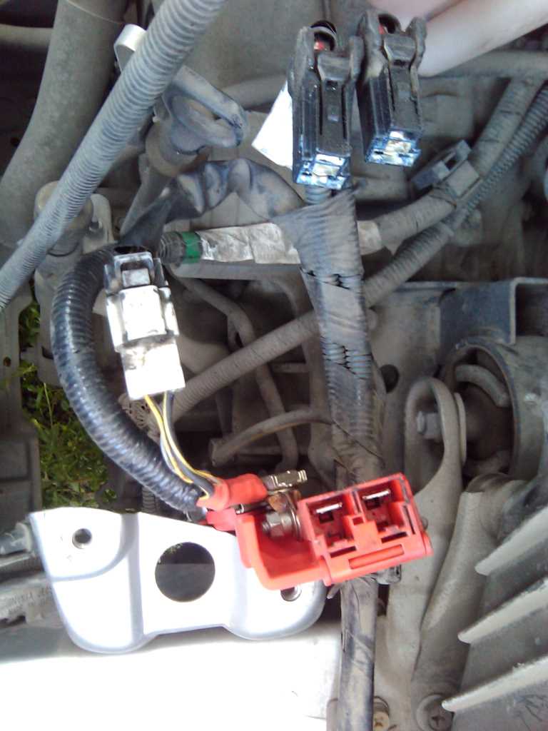

Вспомнил вдруг, что изначально на моем авто бортовая сеть подключалась к батарее через сдвоенный мощный разъем.
Вот, даже фотку подходящую нашел:
2011-07-10 11.48.37_s.jpg [ 61 КБ | Просмотров: 18819 ]
Так вот, вполне реально сделать этот девайс таким образом, что он будет подключаться в виде посредника в этот разъем, как бы в разрыв этого провода. Это две точки подключения. И третья точка - кузов.
Проще некуда.
Именно к такому итогу и веду всю работу.
Хотя такая "простота" потребует совсем непростых технических решений "внутри"...
