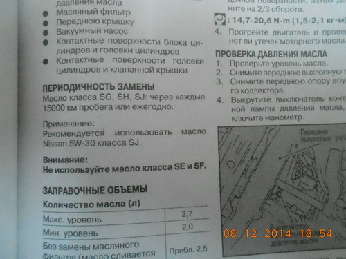

я исхожу из того, что в книге по обслуживанию машины, написано (Эксперт)
maslo.jpg [ 81.2 КБ | Просмотров: 9370 ]

Страница 36 есть в книге?

Да, есть,нашел. Для нашего двигателя, 0W20 пишут. Я понял так, очень важный пункт в названии масла буквы - SL. SJ. SH.
я залил масло под индексом SN.Ни где сочетание таких букв, не видел. Одно успокаивает, на банке написано- Ниссан

SH, SJ, SL, SM, SN - это классификация по API. (http://www.shinashop.ru/Klassifikaciya- ... l-API.html)
SH и SJ - это уже такие старые по применимости масла, что уже таких и не найдешь, для них допуск самый низкий, SL - допуск выше, SM - уже современный, а SN - последний класс допуска.
Где-то читал, что защита от трения у SN больше на 30% по сравнению с SM.
Так что если мануал разрешает масла 5W30 класса SJ и SH, при этом обеспечивается защита двигателя, то при использовании масла класса SM эта защита обеспечивается лучше, даже летом и нет необходимости применять масла с вязкостью W50. Про SN - вообще говорить нечего.
Именно по этой причине (увеличение защиты от трения с ростом класса масла) стали допустимы масла с вязкостью W20.
