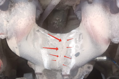

В начале лета после дальней поездки резко вырос расход по городу, до 18 л. на газу, 15 на бензине. Менял МАФ, лямбду, не помогло. Заметил что на повышенных оборотах расход приходит в норму, так и ездил 2 месяца, ограничивая АКПП режимами OVERDRIVE до 100 км/ч и "2" до 80 км/ч (похоже на подсос, но все подсосы устранил, впуск проверял давлением, нигде утечек нет). В сентябре расход вырос и на высоких оборотах. Где-то здесь нашел тему про точки масс, зачистил, помазал графиткой и о чудо, расход упал до нормы, 11,5 на газу и 9,2 на бензине по городу, через 3 недели расход опять вырос, повторно прошелся по местам контактов масс, не помогает. Подскажите, куда думать, что делать?

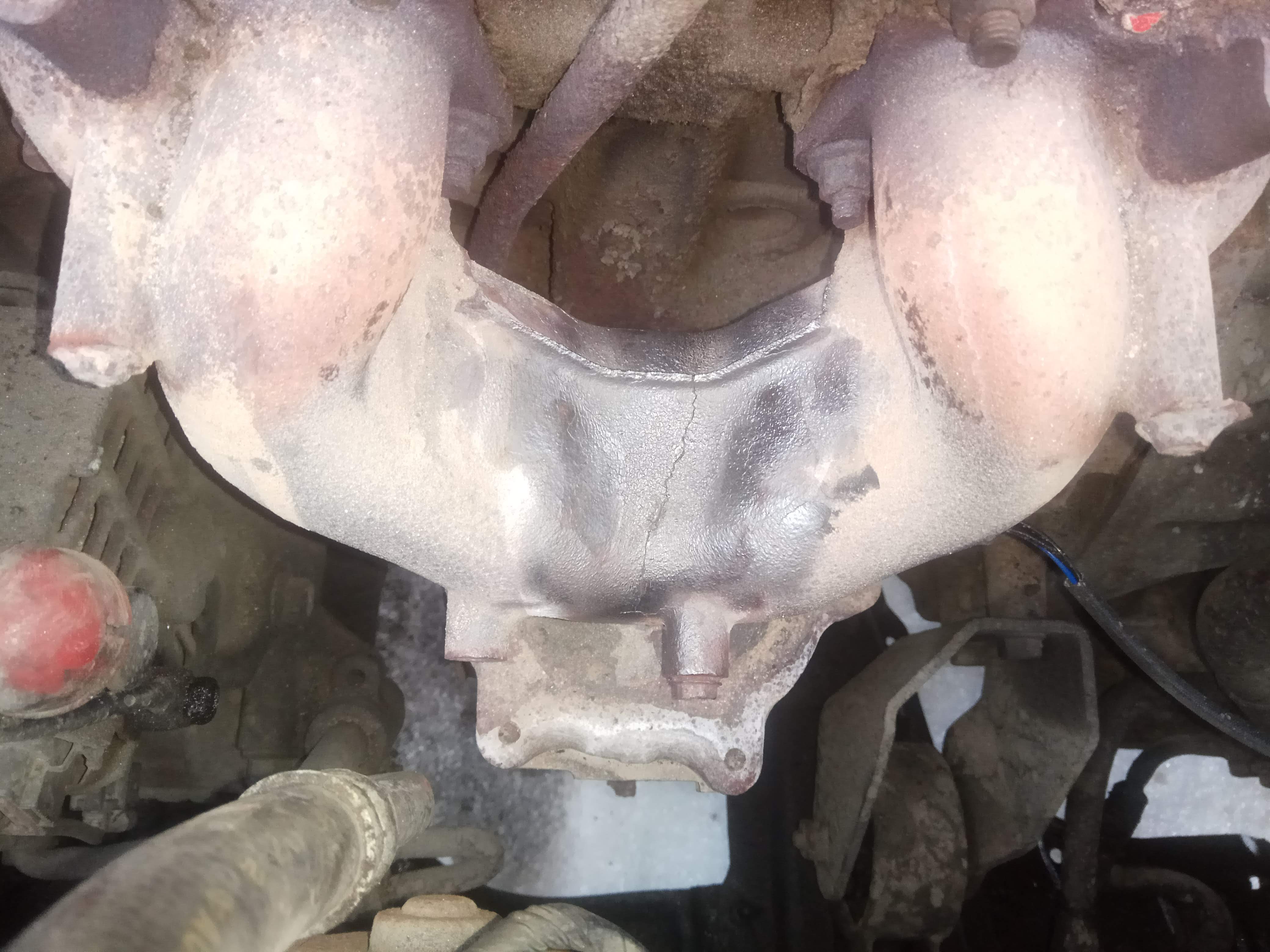

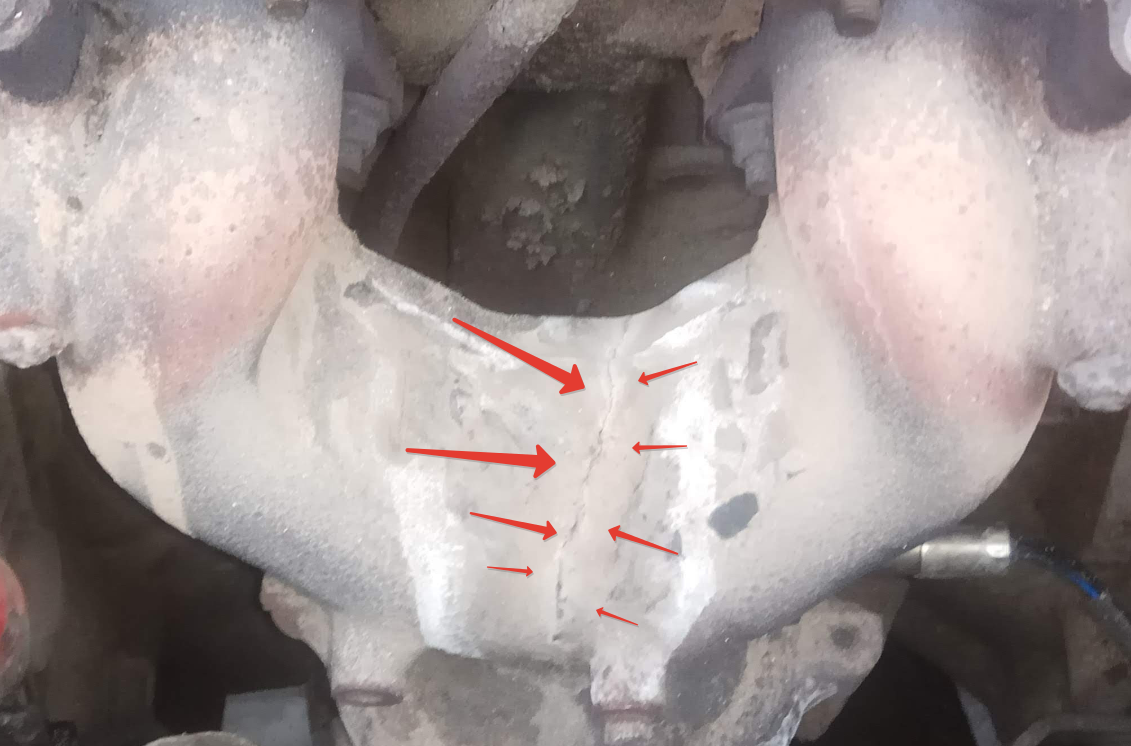

Не помогло.
Решил проверить выпускной коллектор, а там трещина, как раз над лямбдой.
Такие дела.

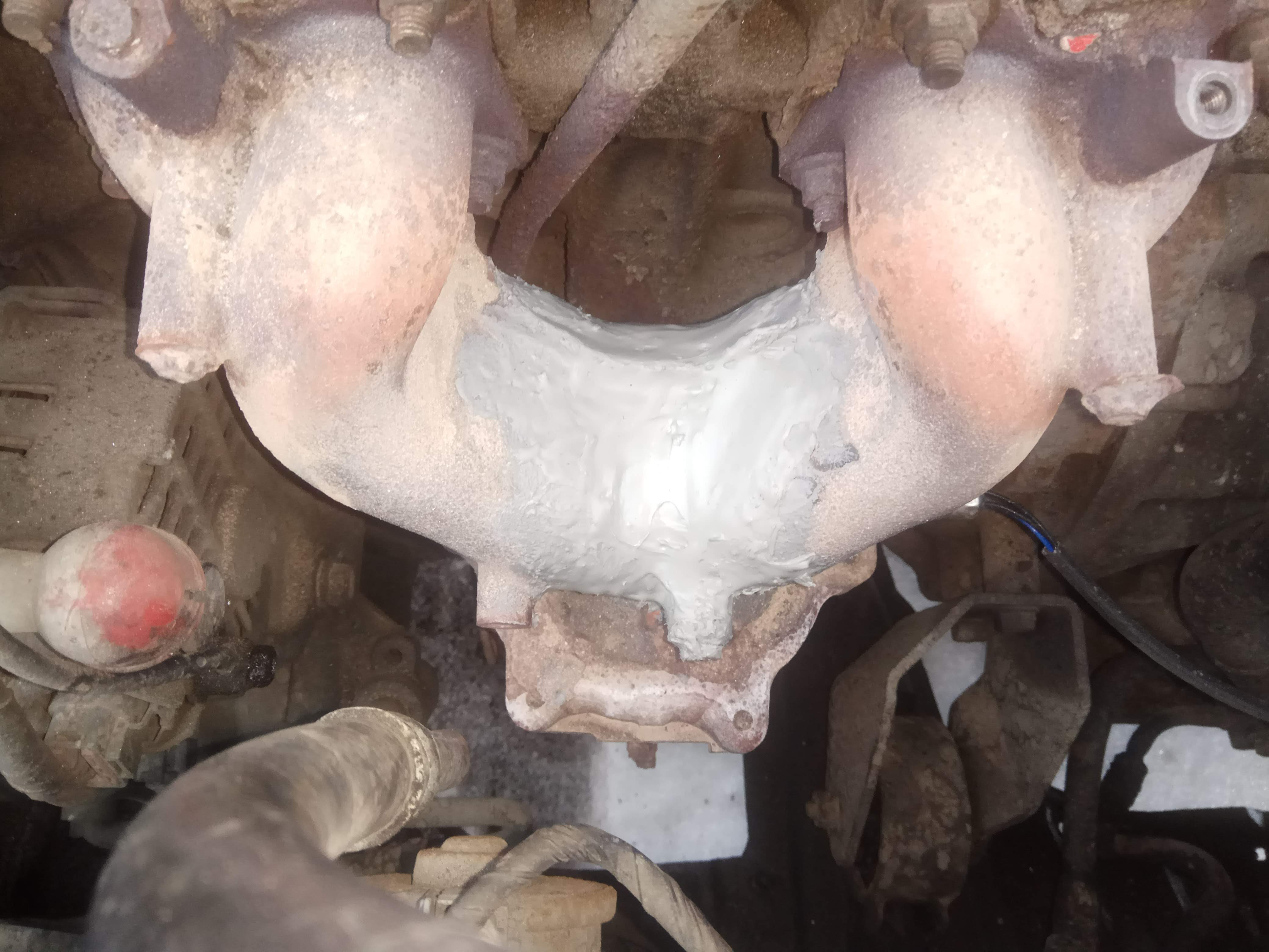

Пока временно замазал цементом, буду искать целый коллектор. Или оставлю так, если держать будет, по отзывам цемент держит намертво.

Цемент рассыпался почти сразу же после первой поездки, был заменен коллектор на контрактный, с альмеры.
Расход топлива пришел в норму, около 13 л/100км газа и 9,3 л/100км бензина, в городском режиме при очень активной езде.
