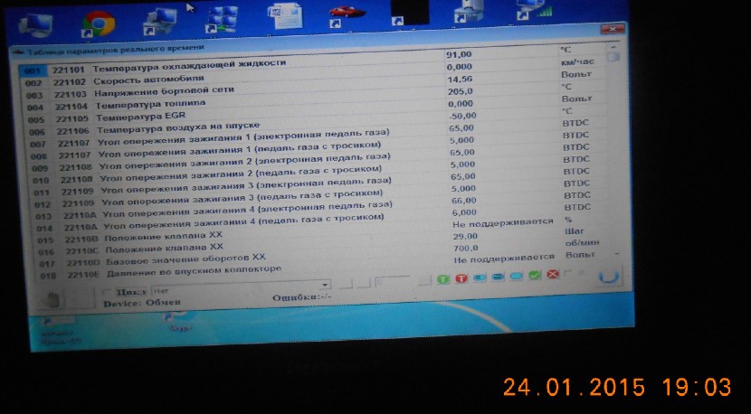

сейчас подключил ноут, сделал замеры.
18:52 47С
19:03 91С
температура "плавает", от 89до 91 градусов. (за бортом минус 32С)
MiG ты оказался отчасти прав. На этом приборе (указатель температуры), не возможно различить значения в 75 и 90 градусов. Прибор валовый, получается. Просто указатель и не более.
ради интереса, попробовал включить отопитель. Температура с 90та, опустилась до 70С. Педаль газа не трогал, все измерял на ХХ.
