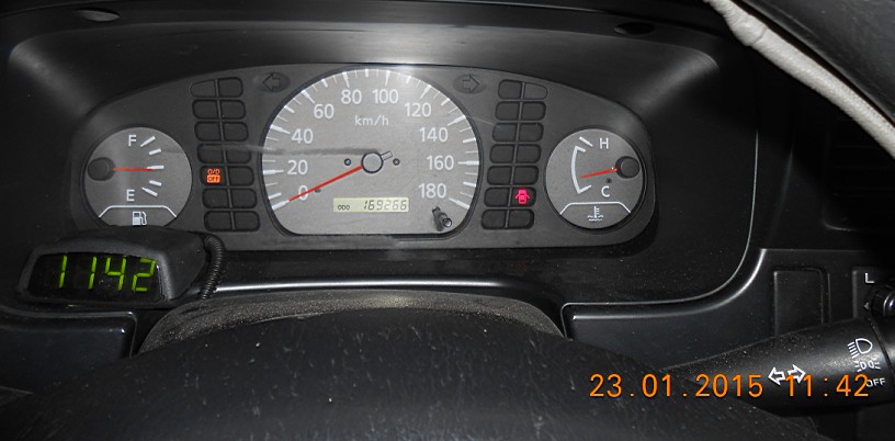

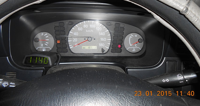

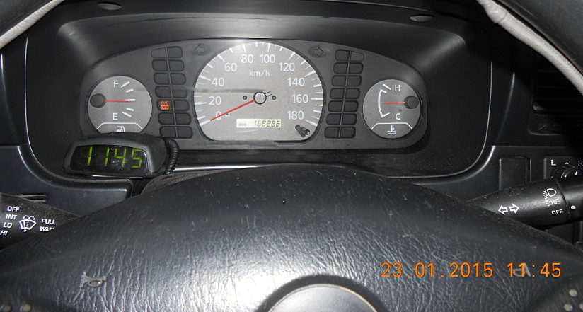

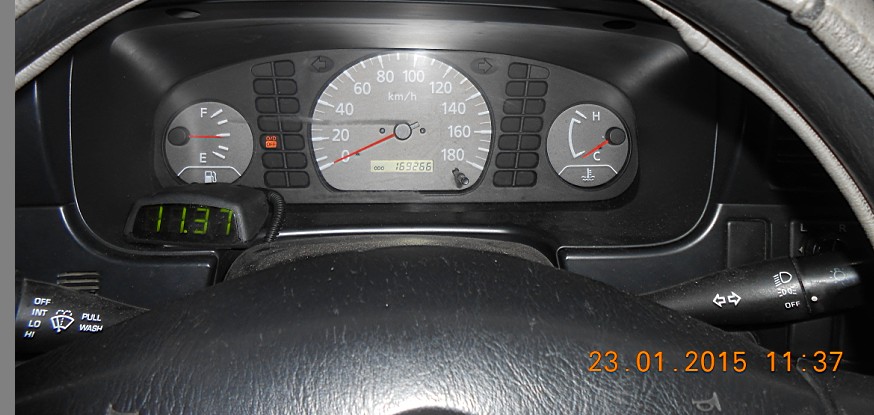

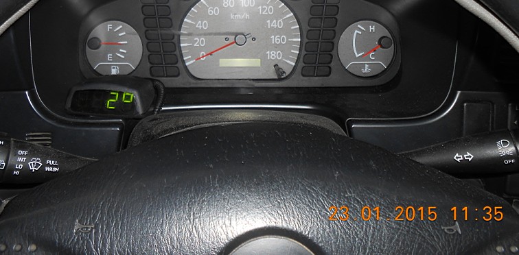

как и обещал, показываю скрины.
11:35 температура блока двигателя 2С (после 60мин. прогрева котлом 800Вт)
11:37 пуск двигателя
11:45 (поправил) конец прогрева двигателя, рабочая температура 92С.
Повторюсь, температура минус 32С, за бортом.
на ходу, двигатель - еще быстрее греется.

_Wladi_ писал(а):
как и обещал, показывают скрины.
11:40 конец прогрева двигателя, рабочая температура 92С.
Опять всех обманул...
Когда стрелка стоит в рабочей зоне, температура может быть и 60С и 110С
Надо с мультика показания температуры на 11,40

MiG писал(а):
Wladi это у тебя двигатель требует капиталки, причем срочной, раз за 10 минут на морозе -32С разогревается до 92С, причем на холостых :lol: :lol: :lol:. Там где-то кочегар прячется с углем...
до капиталки, еще далеко. Хотя, как знать. Расход топлива на минимуме. Одна загвоздка - в морозы, заводится не очень бодро.
 Заголовок сообщения: Re: Про расход.
СообщениеДобавлено: 23.01.2015 10:22
Сообщения: 801
Откуда: Колпашево
MiG да все может быть. Но почему то, стрелка в среднем секторе постоянно стоит и при жаре в 40градусов и при минус 30С за бортом.
Забыл температуру блока показать в конце прогрева - обычно +30С. На ходу, через километр, через пару минут - уже +40-50С.
Ты вроде утверждал, что 92С, а теперь говоришь что 30С.
У эксперта стрелка к середине как-будто приклеена, сам ездил, знаю. Печка дует холодом, стоит на максимуме, а стрелка посередине, проехал 20 км., печка жарит, а стрелка там же.
До середины стрелка доходит очень быстро, даже в морозы, но это не значит что там 92С.
Любишь ты все приукрасить, Wladi, - это не плохо, но люди из-за этого сбиты с толку, и теряют деньги на диагностику и ремонты.

MiG температура блока и самого двигателя - отличаются. В моем случае, температура блока двигателя - попугайная величина. Просто идет замер t стенки блока в примерных величинах и все. Тут и забортная температура коррективы вносит.
Я по ноуту смотрел, первое деление на приборе, то порядка 35С(точно не запомнил). А вот когда в середине - ровно 92С. Замер делал летом, в жару.
Первое деление да - 35-40С, а середина это от 60 до 100С и более.
Но я думаю ты сам все это знаешь, но любишь ты привлечь внимание...
Ладно, Wladi, не буду больше смущать тебя, занимайся своим делом, но удачи тебе в нем не желаю...

Сообщения: 801
Откуда: Колпашево
MiG сам посуди: 60 и 100 величины, это же очень сильное отличие. Почти 50%. Такого не бывает. Я на всех своих машинах, эти приборы проверял. Если на М412ом, стрелка стоит на 80ти (80%шкалы) ,то так и есть. Хотелось бы залезть в этот прибор на ниссане и проградуировать шкалу. Но это хлопотно получается. Я для себя уяснил - если стрелка по середине, это 90градусов, не меньше и не больше, что еще более важно.
Японцы, посчитали не нужным, досконально градуировать прибор. Достаточно первого и последнего делений, при которых , когда стрелка на этих делениях находится - автомобиль нельзя использовать.
