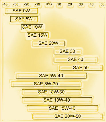

West2k писал(а):
Вот такое лью и голова не болит
золотая середина для нашего региона (район крайнего севера) И летом можно ездить и зимой. Универсальное масло.
Я бы все же, на лето - заливал масло SAE50. На зиму SAE10W.Как раз получается, полгода погода от 0 до 30градусов, и минус 40 до минус 10 вторая половина года. Условно конечно. Декабрь-Февраль, самые суровые месацы, а Июне и Июле - максимальные жаркие месяцы.
Как ни о%ярил двигатель у машины, маслом 5W30 в июне 2014г, диву даюсь. 200км наездил по Томску и 300км по Новосибирску, за три дня. За бортом было, больше 30ти градусов. Но больше этого не повторится. На лето ,надо заливать густое масло, на зиму по жиже.
