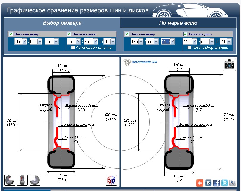

стандартная резина размер - 622мм по высоте, у нестандартной - 635мм. 1.3см - это более 2% по показанию по одометру
То есть, будешь ехать со скоростью 108км/ч, ни чего не будет, если стандартная резина. Если не стандартная установлена - то истинная скорость будет уже чуть более 110км ч. А это штраф, страдает семейный бюджет. Повышается настроение у гайцев.

Про то и речь, что погрешность на стандартной резине установлена в сторону приеувеличения скорости на спидометре, а на резине 195/65/15 погрешность практически нивелируется.
