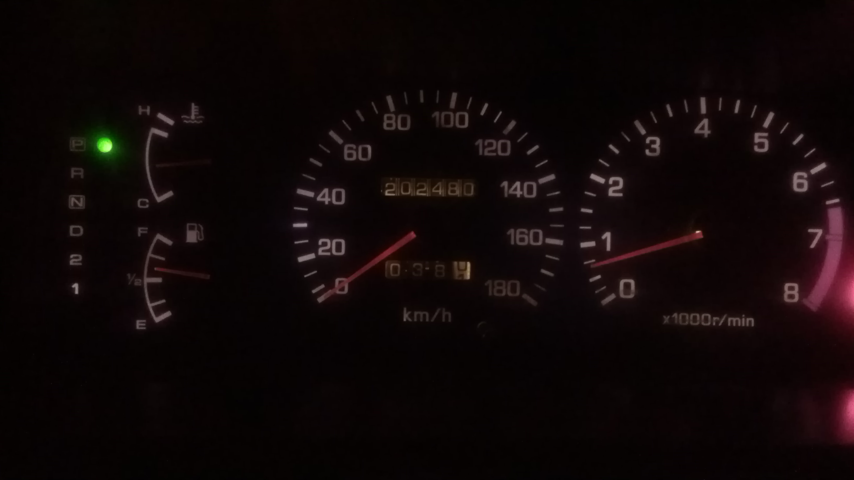

вот фото пройденного пути, и все таки кажется многовато бенза ушло то...
Комментарий к файлу: проехал 38км вот где стрелка уровня топлива
IMG_20141031_192654.jpg [ 393.11 КБ | Просмотров: 7012 ]

vasilenkovv1
повышенный расход топлива, может быть из за повышенного износа некоторых деталей двигателя.
К примеру,если износ поршневых колец в ноль, как говорится. То , что компрессия 11очков в цилиндрах, ни о чем не говорит. Когда изнашиваются маслосъемные кольца, компрессия в цилиндрах - шкалит, за счет масла.
Одно на мысль наводит - что на твоем двигателе, свечи не засоряются (не покрываются нагаром), надо разбираться. Каков расход масла и т.д.
Много бензина, когда поступает в камеру сгорания, ни чего хорошего. Этот бензин, частично может попадать и в картер двигателя, с нехорошими последствиями для автомобиля.
У меня на предыдущей иномарке, был сильный износ поршевых колец,как маслосъемных,так и компрессионных. У двигателя прожорливость, в два раза возросла (до 15л. на сотню).
Новый владелец, починил движок, теперь все нормально. Расход в норму вошел и свечи не закоксовываются. Я свечи на этом движке, чистил через каждую тысячу км, в последний год эксплуатации автомобиля.

vasilenkovv1 на наших машинах, расход в 15л на сотню км,,уже перебор (при рачительной езде). А у тебя, под 30ть л шкалит на сотню.Надо искать причину исчезновения бензина из бака.

А может в баке дыра, не??? :-?
