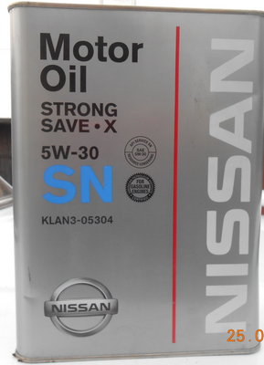

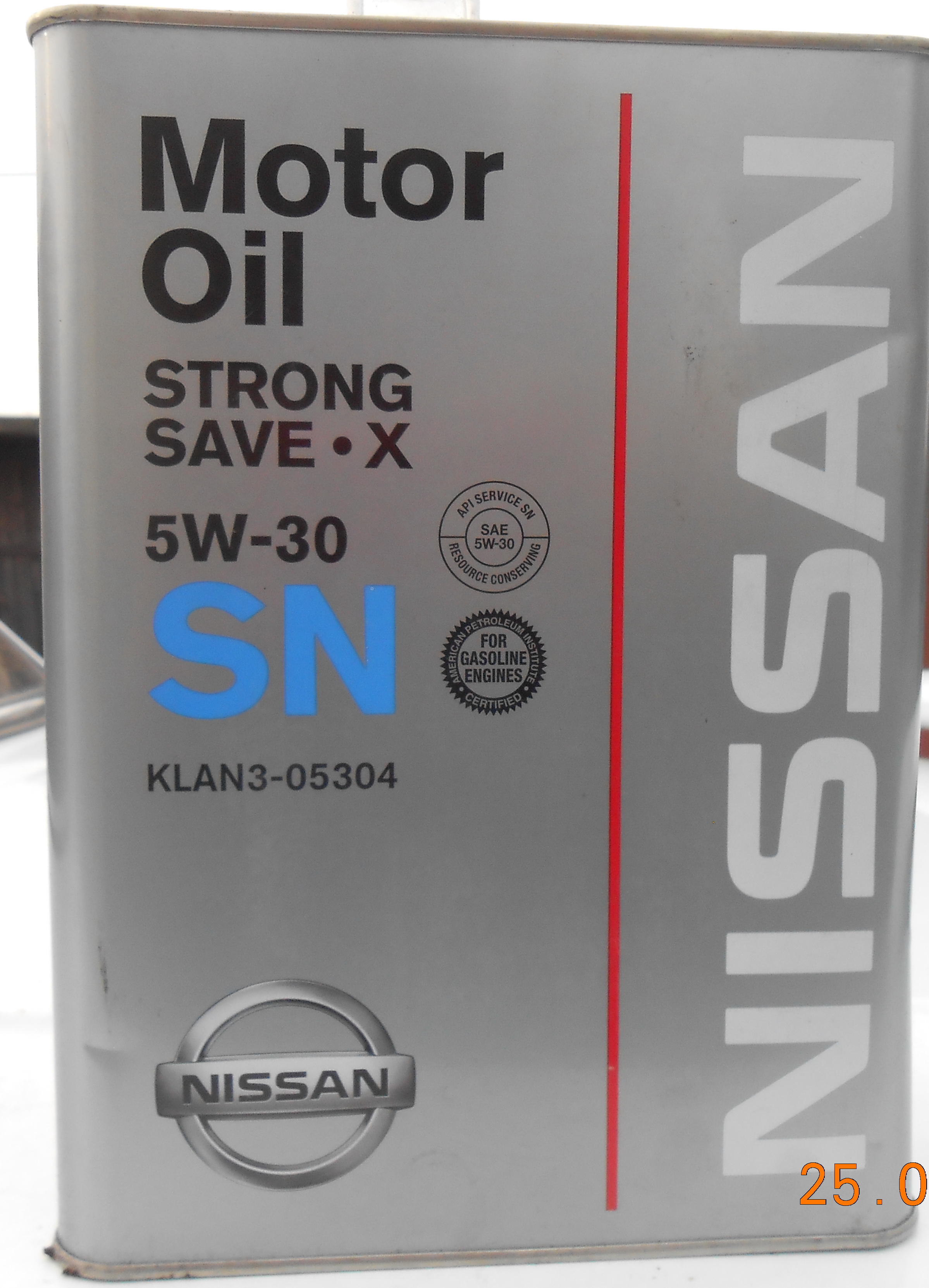

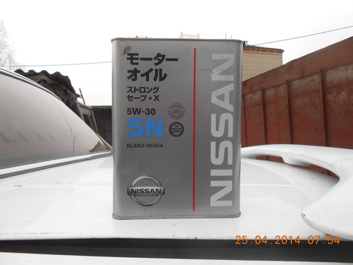

когда начали выпускать М2141, на некоторых ставили моторы Рено. Там норма расхода масла на 100км, была 40грамм. На родном М412ом, допускался расход до 90грамм (если больше, то ремонт).
На моем ниссане, за 7тыс км, расхода масла практически нет. Как залил, уровень было, и сливал по уровню.
На счет масла. 5w30 заливал. Стоит слитая отработка. Было минус 35. Специально эту отработку вынес на мороз - не выливается из канистры,замерзло. Такие вот дела. Кому верить? Масло заливал на фирме, позарился на бесплатную услугу (если масло заливаешь у них, берут только за расходники)
На этот раз, заменил таким же маслом. Правда купил в автомагазине масло. На 600 руб дешевле стало, но от этого не легче. Мотор, на морозах - трудно завести. Снова подделка попала.
это нормально.
не все масла с индексом 5WXX имеют одинаковую температуру застывания.
Некоторые имеют температуру застывания -35, а некоторые -55.
Надо смотреть конкретную марку масла.
Бывает даже разница у разных линеек одного производителя.
И да, свойства масла с пробегом ухудшаются. В т.ч. и температура застывания.
Вот пример масел одной вязкости 5в40. Из теста ЗР http://www.zr.ru/content/articles/499219-vybirajem_maslo_5w40/
Или нагугли на сайте Мотюля.
Три масла 5в30 имеют разную температуру застывания:
-8100 Eco Clean -42 градуса
-8100 Eco Nergy -36 градуса
-Specific 504.00-507.00 - 39 градуса.
Нагугли для ниссана.

благодарю за инфу. А то напрягает. Кто то заводит машину при минус 40. , не верилось даже. Хотя, я свои машины, до минус 30ти , если надо было - заводил без проблем. Но старался, при заводке - делать малые обороты. чтобы ни чего не выдавило, густым маслом на морозе. Обычно заводил машинку, "подсосом" делал 500-600 об и хватало. А вот Ниссан, на холодную заводится - обороты за 1000 . Не знаю даже,, меня это напрягает. Не сколько раз заводил машинку без подогрева, вроде ни чего выдавило.
Оно получается так: даже у крутых, дорогих масел после пробега, параметр прокручивания коленвала, составляет не более минус 30 градусов.
Сегодня с утра минус 16, даже не хочу пробовать заводить на холодную. Лучше подогрею движок котлом подогрева.

Если смотреть по ЗИКу таблицу то получается не логично - застывает при -57 а температура прокручиваемости к.в. как и у остальных масел замерзающих на 10 градусов раньше.

я чего то, ни где не могу найти таблицу, на "strong" . видно не так ищу и не там, где надо.
