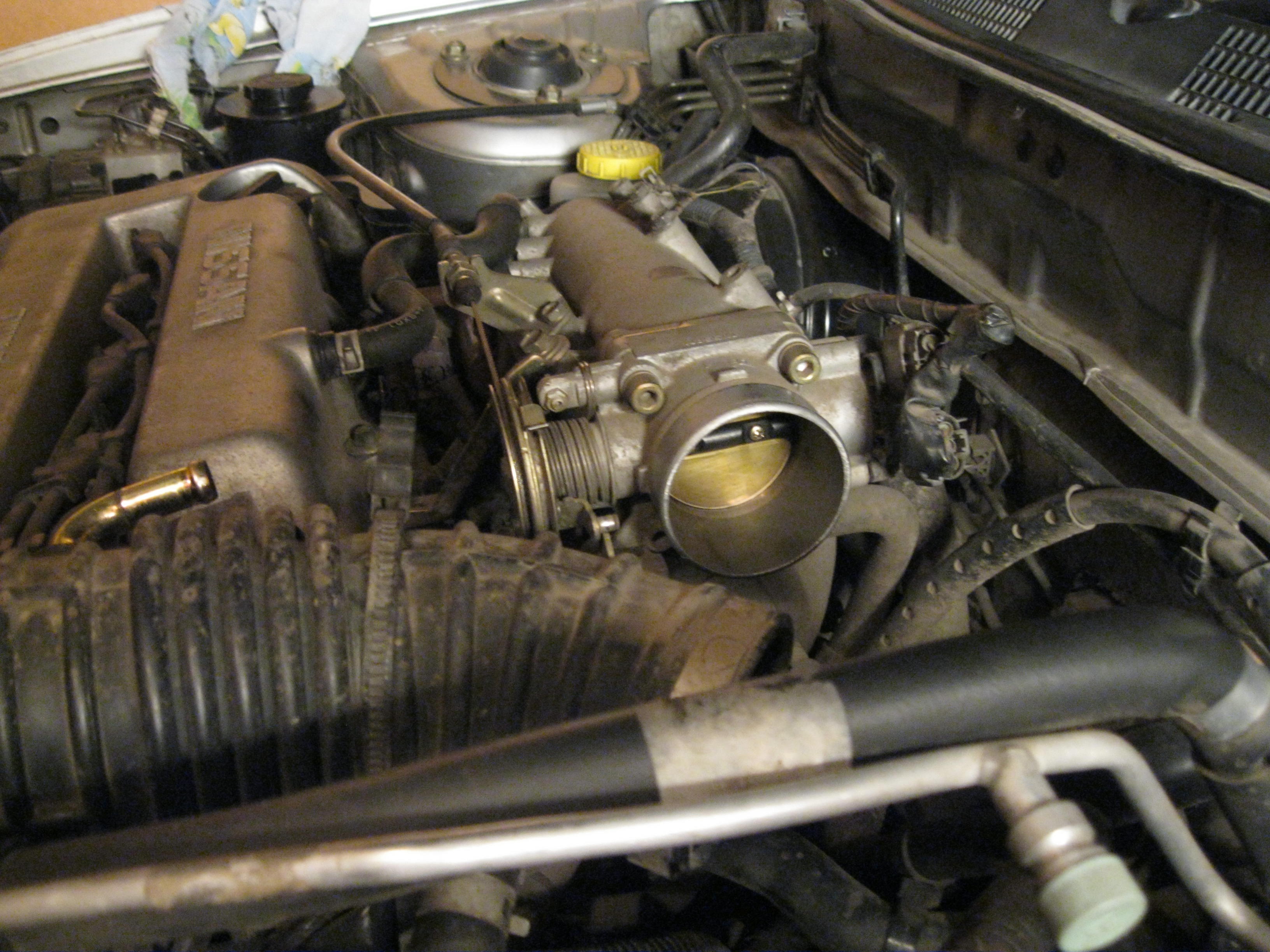

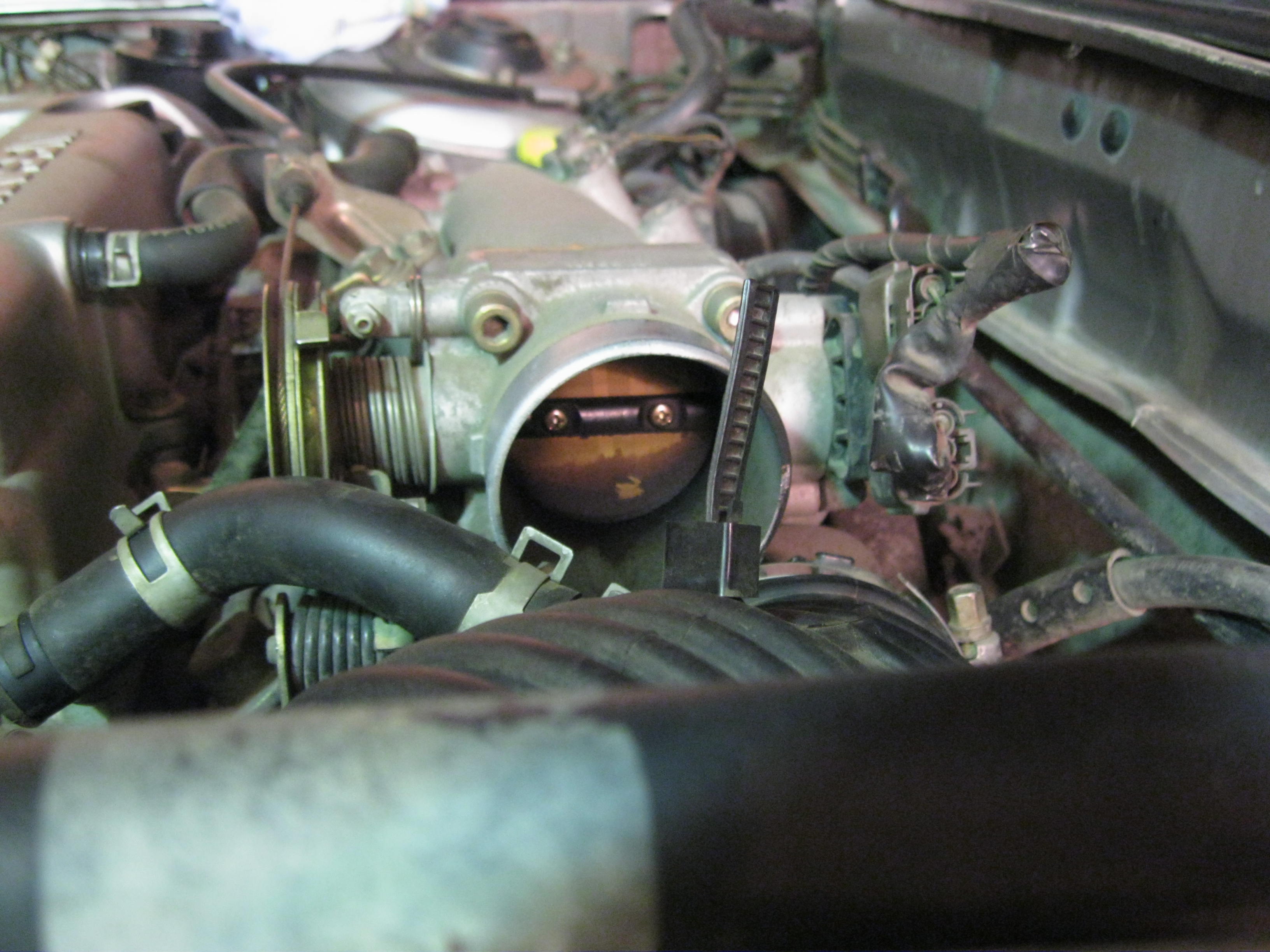

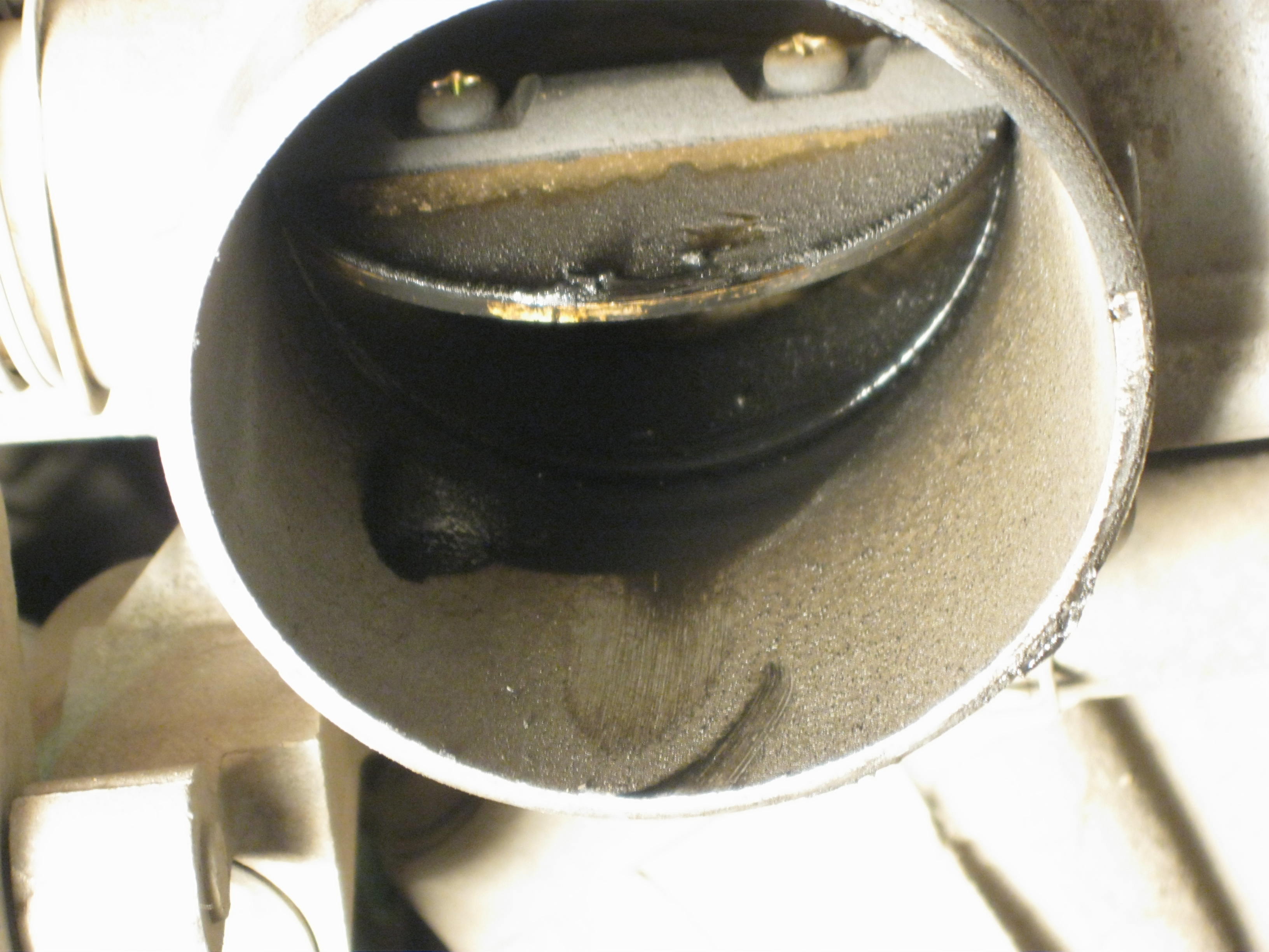

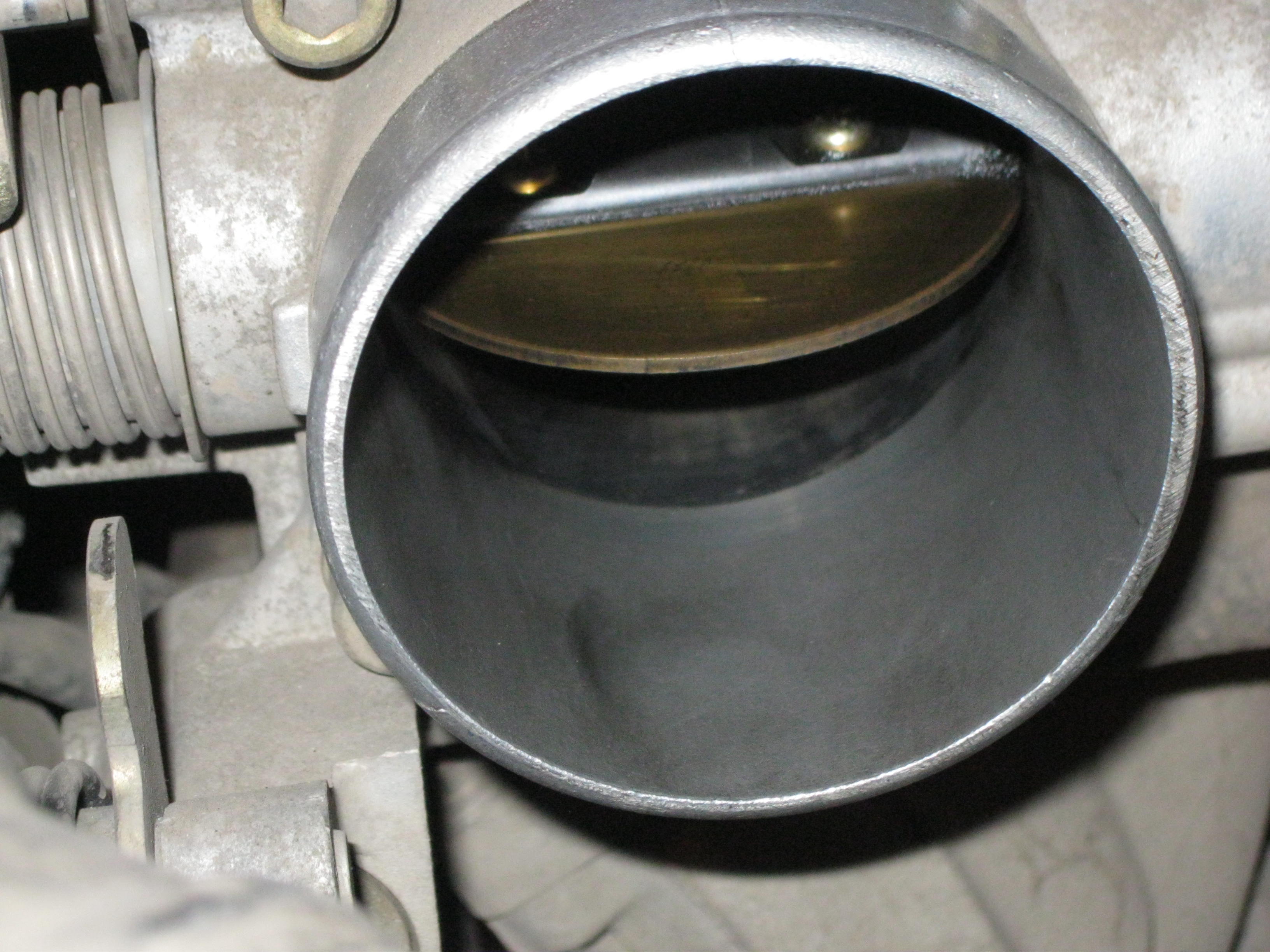

ну вот добавляю фото ,ничего криминального не обнаружил, заслонка ходит легко не подклинивает, вытерлось все без всякои химии легко ,тросик сухои но без смазки, короче не знаю в чем причина.
Комментарий к файлу: стало

Комментарий к файлу: было

Говорил уже, мог кусок грязи на тросе примерзнуть, ты его затянул в оболочку, потом он разрушился и самоудалился. Но все равно тросу учинить предельно придирчивую проверку необходимо. Я бы для этого его полностью отключил от всех узлов и проверил движение чисто пальцами, быстро быстро двигая его туда/сюда с полной амплитудой, медленно поворачивая при этом на два три оборота. Если за все это время пальцами ни единого, даже самого малюсенького сопротивления, не говоря уже о подкусывании, не обнаружится, значит поживет еще. Иначе лучше заменить.
Но у меня троса нет. :)

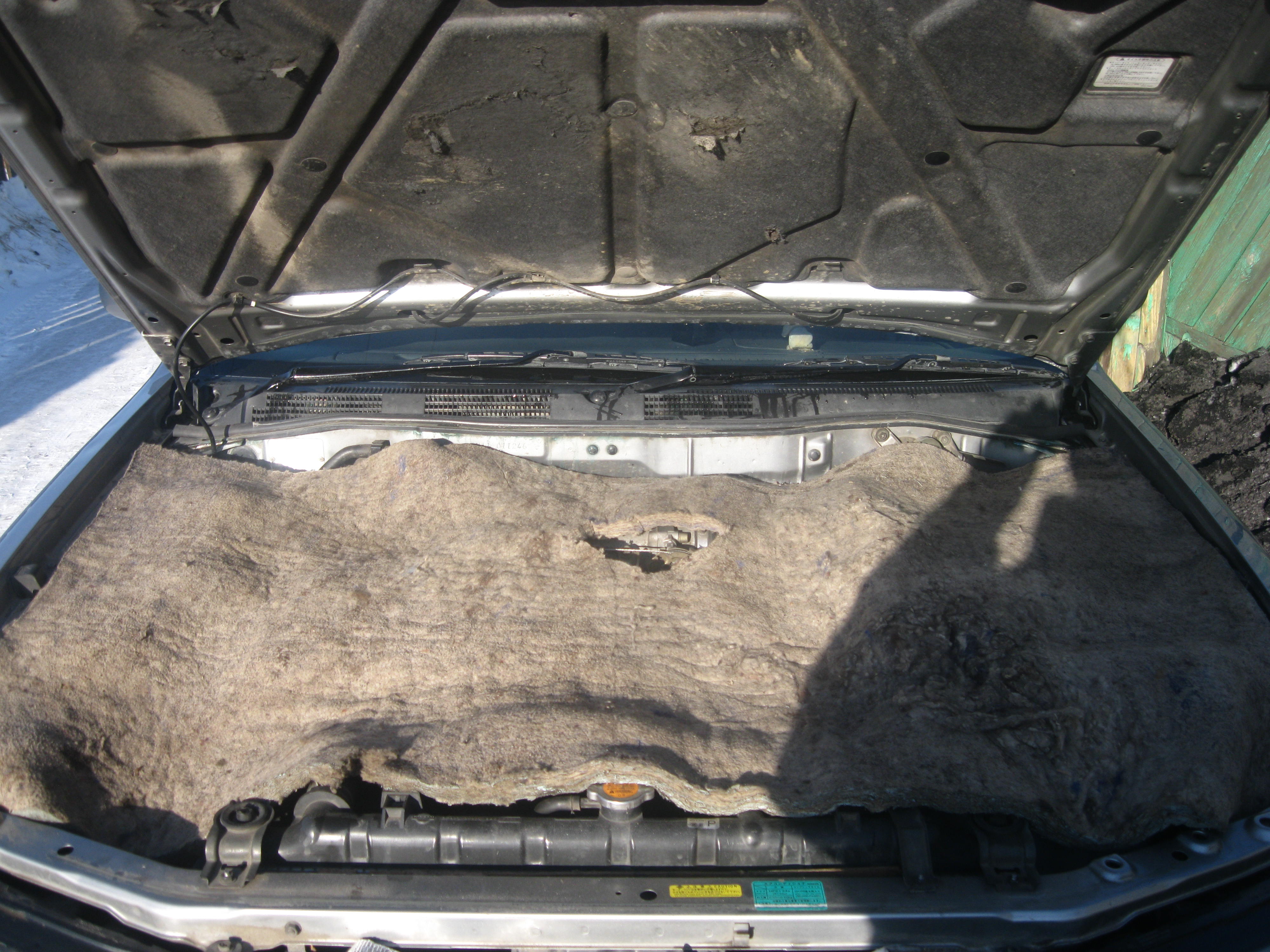

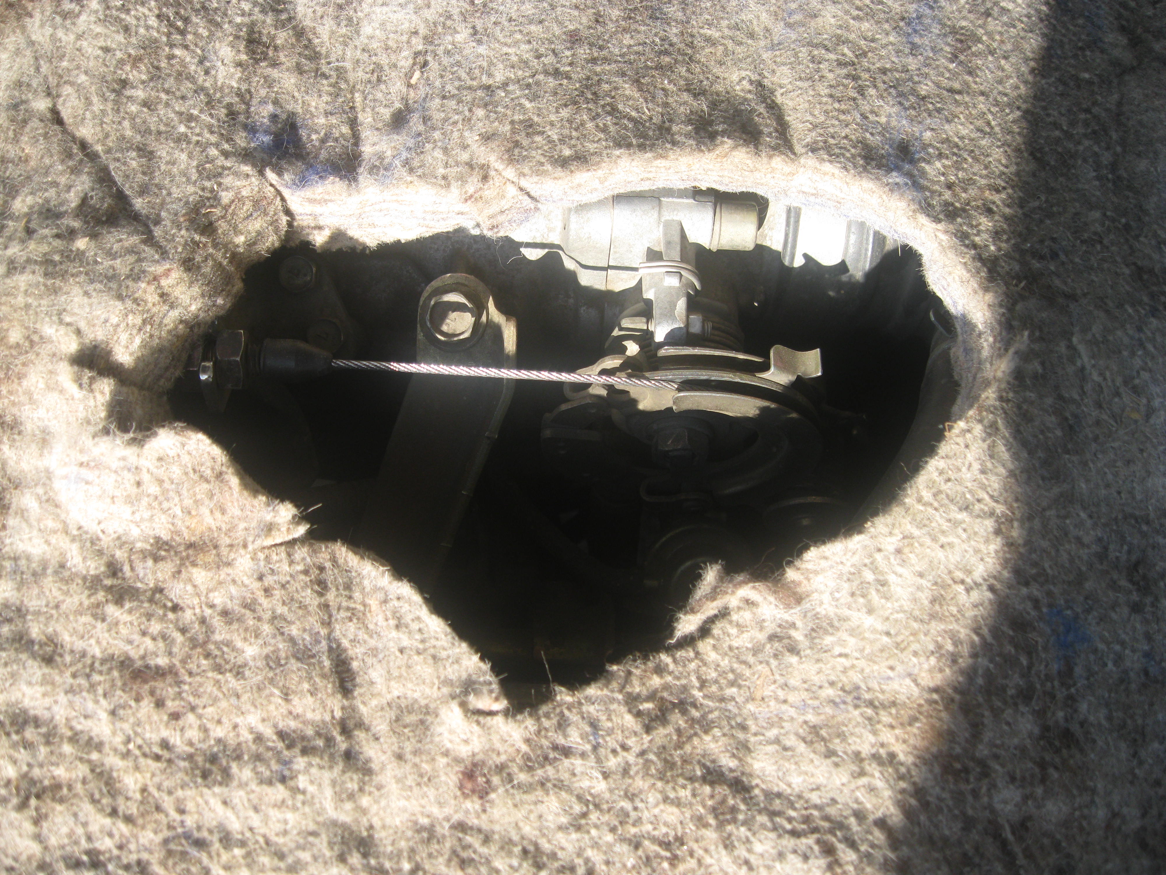

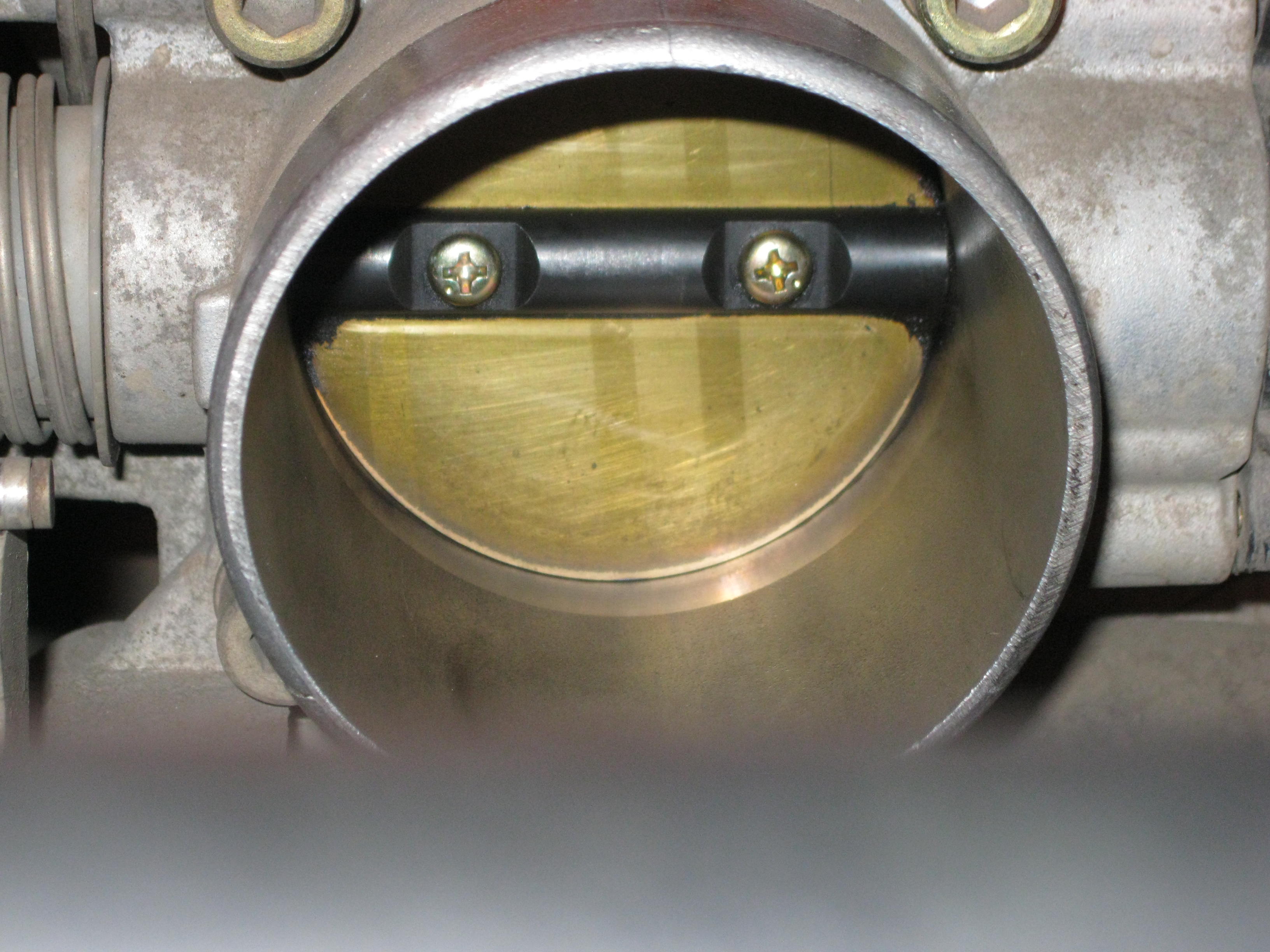

пожалуй подниму темку, может кому сгодится,не знаю как я ездил эти две зимы,повторюсь очень редко давлю газ в пол,короче почувствовал что подклинивает педаль газа,открыл капот поднял утеплитель-войлок,и увидел в районе заслонки войлок потрепанный, в общем все ясно .могло закончится аварией.дело не в морозе ,заслонка цеплялась за войлок.
IMG_3366.JPG [ 1.7 МБ | Просмотров: 6196 ]
IMG_3367.JPG [ 1.34 МБ | Просмотров: 6196 ]
Последний раз редактировалось alexei663 03.10.2015 11:33, всего редактировалось 1 раз.
 Заголовок сообщения: Re: заклинило газ??? с фото
СообщениеДобавлено: 31.01.2015 21:17
У меня в сильный мороз тоже клинило заслонку, до тех пор пока не восстановил обогрев дросселя(я его убирал), видимо японцы не зря этот обогрев сделали.
