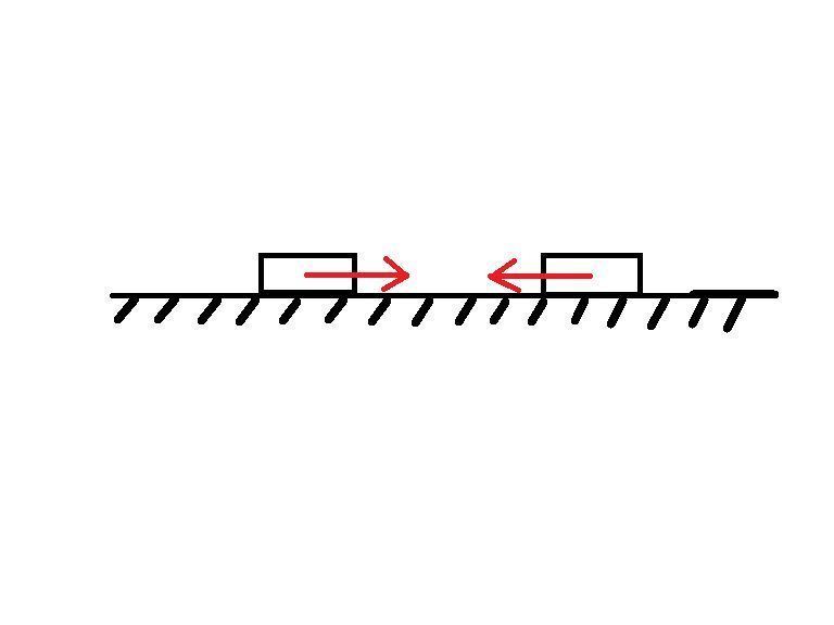

Без наглядного материала ничего не получится.
Раздел физики механика.
Справа машинка 1, слева машинка 2.
Скорости машинок одинаковые 100 км/ч=v1=v2.
Массы машинок одинаковые m1=m2.
Что произойдет в точке столкновения с машинками и скоростями?
Дополнительная информация для размышления. Что произойдет с энергией которой обладают машинки?
Мащинки.jpg [ 17.31 КБ | Просмотров: 5613 ]
СообщениеДобавлено: 07.11.2011 07:58
1) Машины врежутся, скорости будут обнулены..
2) Энергия уйдёт на деформацию и разогрев.
А по поводу "бутылкой по яйцам" скажу почему всегда повреждение больше и статичного объекта: причина в том, что этот статичный объект не имеет никакой энергии. Энергию ему сообщает движусийся объект. А так как у движущегося объекта энергии больше, то и повреждений он наносит больше, так как статичный объет только получает энергию, которая у него и уходит на деформацию.

СообщениеДобавлено: 07.11.2011 08:55
По энергиям судя скорости не суммируются, а обе машины как-бы въезжают в стену. Но если одна из них тазик (жесткость меньше), а вторая мерс, к примеру, то тазику лучше было бы в стену :lol:

Все зависит от скорости до столкновения и после, т.е. если машина после удара отлетела назад со скоростью 30 км/час, то к ее первоначальной скорости надо прибавить скрость с которой она отлетела в обратном направлении, если скорости погасились, то не суммируются. Поэтому если одна из машин тяжелее, то она может полностью не погасить свою скорость при столкновении, а более легкая машина, может приобрести отрицательную скорость и для нее последствия будут более тяжелыми.

Давай те начнем с простой ситуации.
Как говорил выше.
И исходя из этого ответим на поставленный вопрос
Суммируется ли скорость при лобовом столкновении?
СообщениеДобавлено: 08.11.2011 10:32
Сообщения: 1213
Уже после понимания будем усложнять ситуацию. Разные массы, скорости, можно дополнить не ровную поверхность, а наклонную, и т.д.
