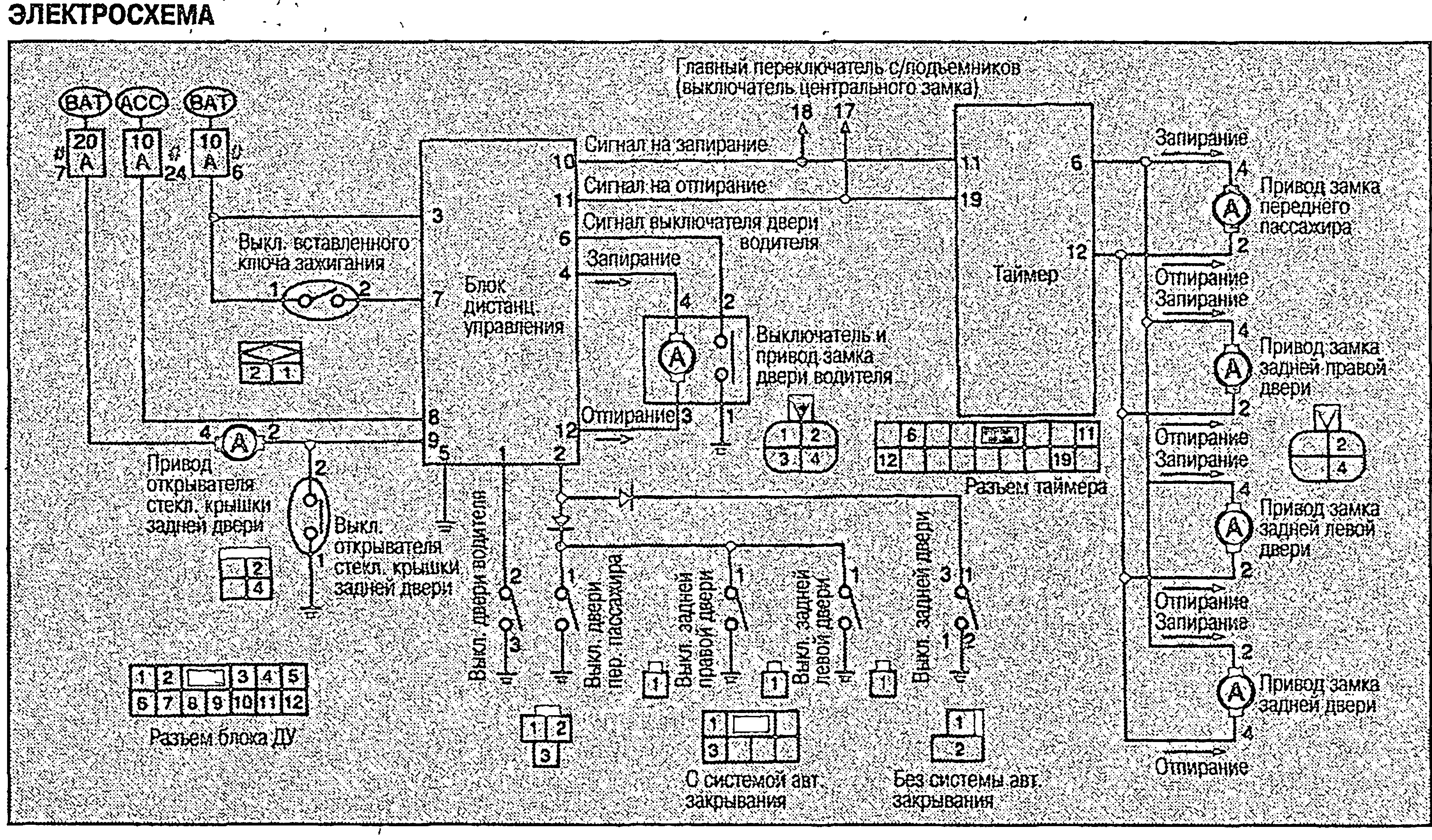

Эл схема дверей
Эл_схема дверей.png [ 1.2 МБ | Просмотров: 4992 ]
Nissan Avenir 2002г. SR20DE CVT 4WD
