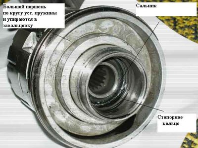

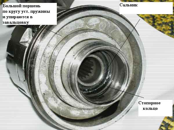

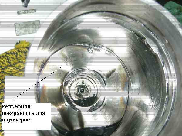

вот фотка, диск и показана рельефная поверхность для плунжеров.. Когда диски сжаты,и не хватает усилия их прокрутить, срабатывают плужера. Которые издают шелчки в муфте.
Я понял так, в муфте есть ведомая и ведующие части . которые и соединяются через диски. Диски сжаты, муфта передает крутящий момент. При движении, более 40км - центробежный механизм разжимает диски и муфта отключает задний редуктор (мост).

Показывай тогда уже все фото, и покажи на них фрикционные диски.
Тебе не кажется странным для фрикционного механизма, отсутствие шлицевых соединений на внутренней повехности корпуса муфты?
