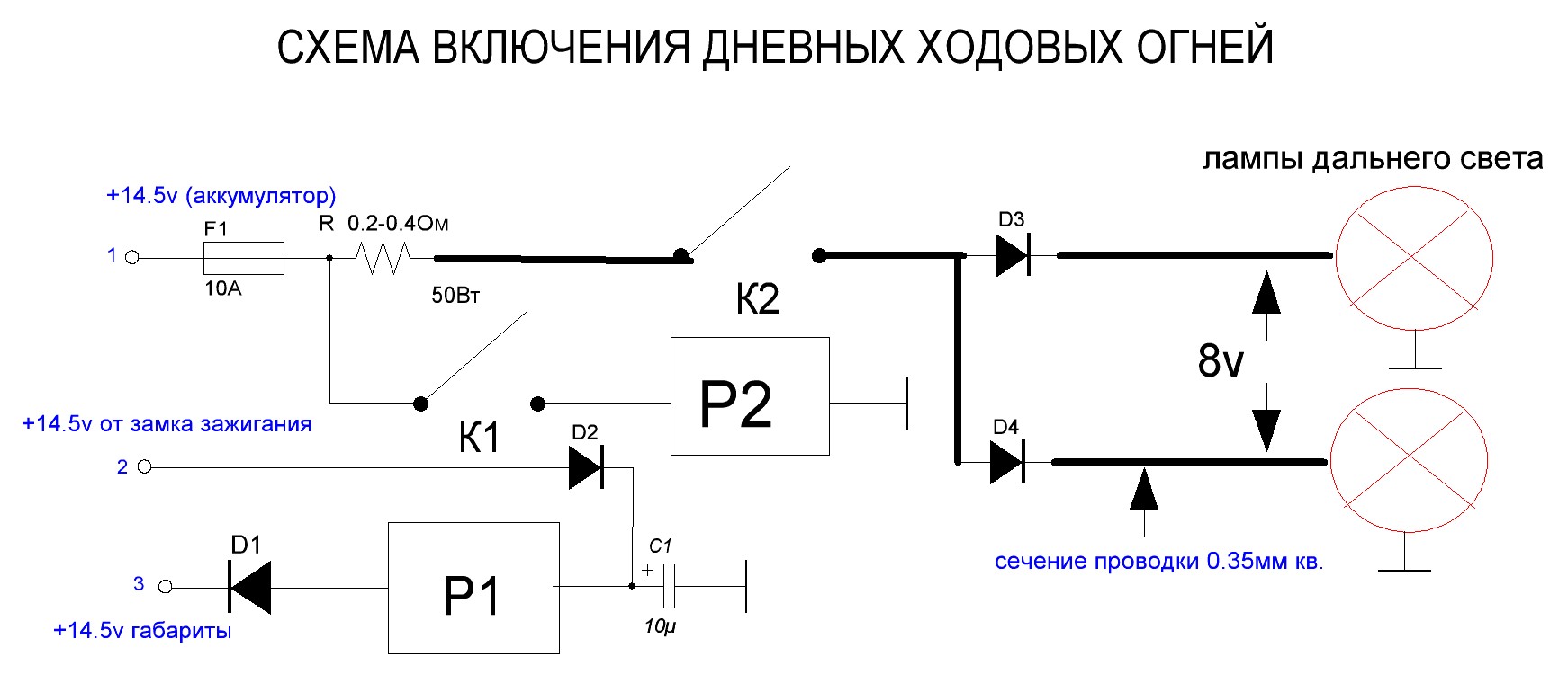

Нужно делать все проще. Я про свои ДХО поделился в тематическом отделе сайта. Модератор снес мои сообщения, считая их абсурдными. Но как бы то ни было, схема на моем автомобиле по включению ДХО работоспособна. Езжу уже почти девять месяцев , и ни одна лампочка, еще не перегорела. Хотя, ДХО эти, голимый китай.
В дальнейшем, планирую отказаться от ДХО. Использовать для этого штатные лампы дальнего света. Выкину реле, поставлю диоды и все будет нормально. Надо будет подумать, как понизить напряжение. Сколько то на диодах упадет напряжения, но этого будет недостаточно. Нужно деть, еще куда то вольта четыре. Так и напрашивается, для использования схема ШИМа(правильного). Но проще будет, поставить гасящий (е) резистор (ы). Но это только с первого взгляда проще выглядит. На деле, все сложнее. 20-40ВТ мощность, в подкапотном пространстве - не сильно то нужна будет.
вчера ради интереса замерил внутреннее сопротивление аккумулятора, на моей машинке. Получилось 0.05Ом. Делается это просто, кто не знает. Замеряется напряжение ЭДС аккумулятора без нагрузки (в моем случае -12.5В) , затем включается нагрузка и смотрим на вольтметр (у меня показывал при включении д.с. 12.0В)
потом считаем 12.5-12=0.5В 0.5/10=0.05Ом. (10А - это ток, потребляемы лампами дальнего света).

вот нарисовал схемку. В будущем, реализую на машинке. От реле, не удалось отвязаться. Диоды Д3,Д4, можно использовать от компьютерных блоков ( в любом мусорном баке можно найти) Диоды желательно использовать с Шины по 12В(желтые провода). от 5ти вольт.шины (красные провода) , то же подойдут - но будут работать на пределе,по параметру напряжение,
ДХО.JPG [ 122.02 КБ | Просмотров: 10941 ]

Я на всех своих машинах ДХО делал, автоматическими. Включил зажигание - огни зажглись сами. И нет проблем, ни с гайцами, ни с нарушением по безопасности движения.
При минус 18С, мой генератор дает напряжение 15В. Вчера ездил полдня, машина прогретая - упало напряжение до 14.5В. Не знаю, как для аккумулятора, а для лампочек эти 14.5В - убийственны. Правда до лампочек не все напряжение доходит, где то в проводке 1-1.5В теряется, то же - это ни чего хорошего.
Во первых, это падение напряжения вылезет рано или поздно (отказ реле к примеру, сгорят гнезда предохранителя и др) во , вторых, даже 13.5В - все равно для лампочек повышенное напряжение получается, со всеми вытекающими.
В Европе на некоторых авто, в качестве ДХО используют лампы дальнего света. Вроде как, понижают напряжение на них до 8ми вольт. Надо, чтобы свет от фар, бил в глаза пешеходам, для лучшего восприятия, а фары БС этого не делают почти.
Но тут еще такая закавыка вылазит. Лампам, нужно номинальное напряжение. Для восстановления нити накала. Вроде как , галогенки на пониженном напряжении, имеют меньший ресурс работы. (из за низкой температуры спирали, не происходит восстановление рабочего слоя)

при 12В питания дальнего света ламп , ток идет порядка 10А. при 8В ток понизится до 7А. Про разы, речи вообще нет. Тем более, про экономию. Экономить тут нечего.
