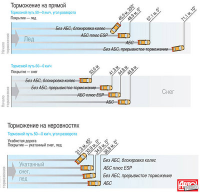

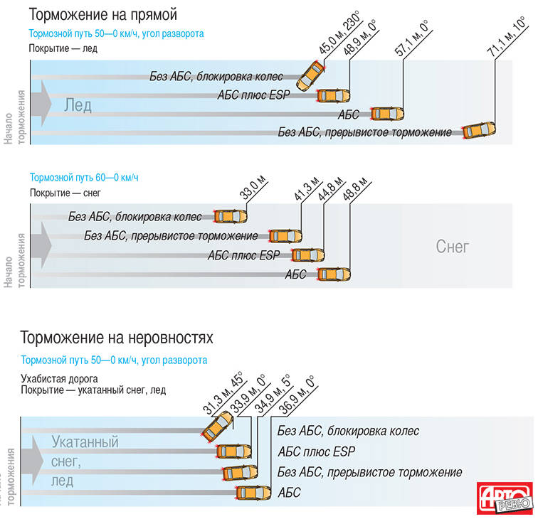

С абс на скользкой дороге тормозной путь больше (по-моему в журнале зарулем проводились тесты), но машина остается управляемой.
Поэтому АБС полезна для избежания серьезных аварий, при неуправляемом заносе, от вылета на встречку.
На моем эксперте АБС не было, но зимой использовал шипованую резину, поэтому при блокировке колес шипы грызли лед и его крошки создавали перед колесом небольшой бугорок, которого хватало, чтобы машина в определенный момент упиралась в него как в бордюрчик.
А вот на Аурисе с АБС и резиной липучкой (новая Хэнкук) при торможении на льду педалька пиналась, машина тормозить отказывалась, а в конечном счете вообще развернуло на 360 градусов (возможно это вина резины, на этом покрытии ее сцепление равнялось 0 и АБС не смогла даже определить грань проскальзывания колеса, т.к. ее не было). На эксперте я этот участок проезжал как летом и тормозил при необходимости без каких-либо намеков на занос.
Поэтому в дополнение к АБС надо резину соответсвующую.
На картинке ниже особо поражает разница на снегу - 15 метров!!!
Полный текст (авторевю) http://auto.mail.ru/article/42807-abs_za_i_protiv/
Общий смысл статьи - ABS - это хорошо.
От себя добавлю: автомобили все больше берут функции управления на себя, почуствовать себя водителем машины все сложнее. Скоро вообще будем садиться в свою машину как в метро, сел и смотри в окно, читай книгу. Но абсолютно все производители предусмотреть не смогут никогда, а ощущение ложной безопасности вредно.

Неизвестно что там тестировали в зарулем. Журнал уже давным-давно равен "мурзилке".
по ссылке выше на тесте авторевю торможение с АБС 49,9 м по прямой с 60 км/ч, с блокировкой 50,2 м, прерывистое 53,3м.
Вроде покрытие - лёд.
Так что тесты лукавы.

Картинка той ссылки которую дал я - это и есть АвтоРевю, покрытие лед, без абс 45 м, с АБС плюс ESP 48,9, АБС без ESP - 57.1!!! (это наш вариант, для Авенир и Эксперт).
В основном мы используем машины с ABS без ESP, и я имел опыт торможения машин на льду с ABS без ESP, причем торможение плановое и прогнозируемое, для сравнения так сказать, результат напугал, педаль стрекочет, машина едет как ехала, но рулить можно. В этой ситуации без АБС кажется что лучше.
А вот ABS + ESP это уже наверное самое то, по крайней мере один мой знакомый на липучке ездит по льду очень лихо (я с ним катался не раз) ESP моргает, где-то что-то хрустит, но машина (краун 4WD, 2JZ) идет ровно, тормозит очень эффективно.
В этой статье еще отмечено, что системы ABS имеют разные настройки (помимо того, что есть более современные и старые), а также, что с ABS надо уметь тормозить в экстренной ситуации и заранее потренироваться и получится правильно только с 30-й попытки (а вот в экстренной ситуации столько попыток вам не дадут). Т.е. АБС вроде как облегчает жизнь чайникам, но надо уметь ей пользоваться на уровне профессианала - противоречие. Причем сегодня ты ездил на одной машине с АБС, завтра поменял на другую, а настройка уже другая, опять надо поразбираться. В этом плане машины без АБС универсальнее, одни и те же правила.
Поэтому ABS - полезен, но имеет свои ограничения.
Про то, что мурзилка жарнал или нет, да они все мурзилки.
При проведении тестов описываются вводные параметры и условия тестов, на основании которых можно судить о их объективности.

Покрытие лед, без абс 45 м, с АБС плюс ESP 48,9, АБС без ESP - 57.1!!!
Подпись под картинкой:
«Торможение с блокировкой всех четырёх колес обеспечивает наименьший тормозной путь и на снегу, и на льду. Но автомобиль при этом абсолютно неуправляем. Небольшая неоднородность покрытия, как на данном ледяном треке, — и машина разворачивается поперёк дороги! Опытный водитель, тормозящий прерывисто, сохранит курсовую устойчивость, но на гладком покрытии он не в силах «переиграть» даже простую АБС. А машина с системой стабилизации тормозит ещё эффективнее».
Тест проведён экспертами газеты Авторевю, подробнее в материале «О чём стрекот?»
Правда сами себе противоречат - блокировка всех колес наименьший тормозной путь, но машина с ABS и ESP - еще эффективнее :D
