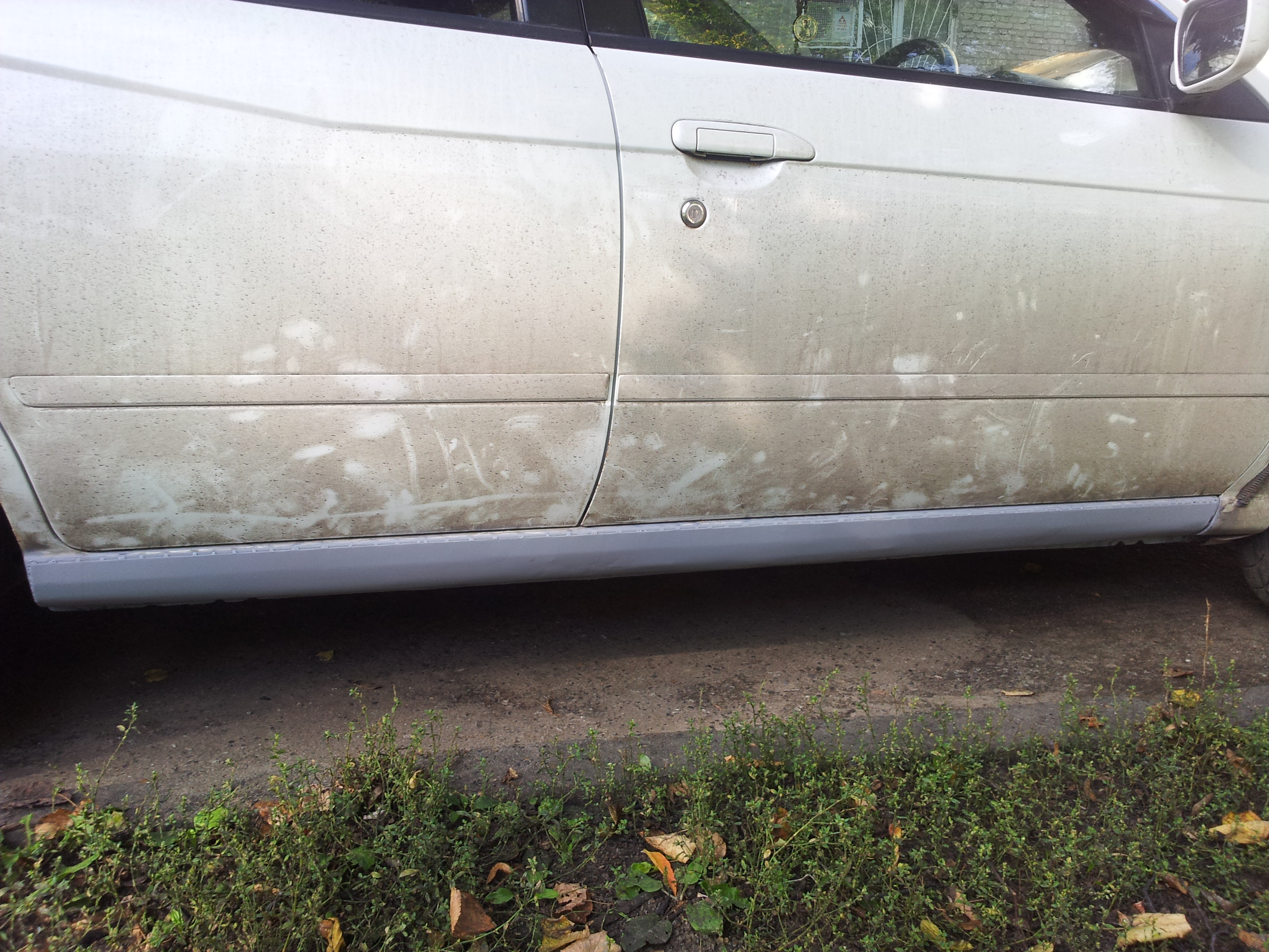

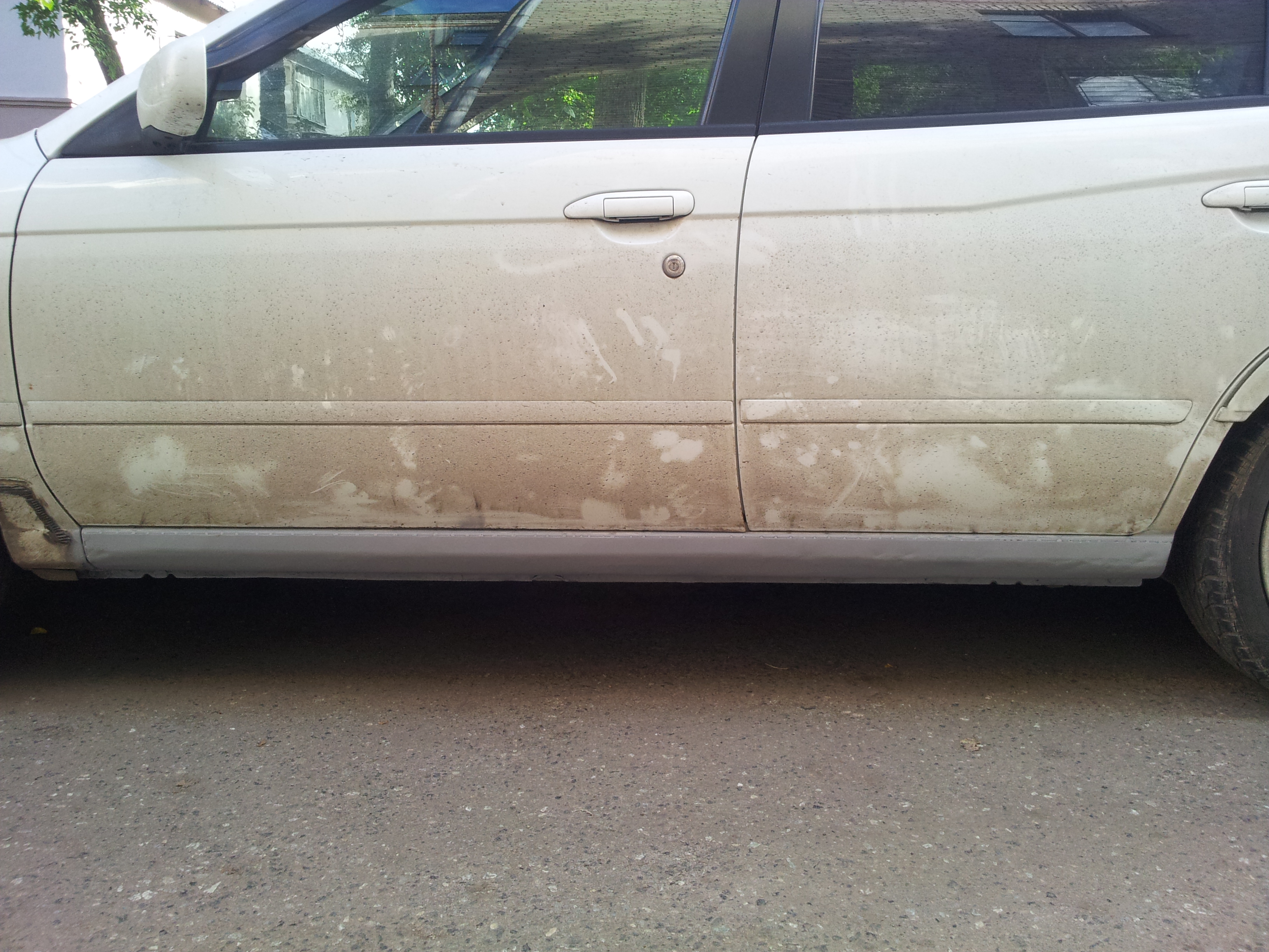

Я принял для себя решение. Пластиковым порогам быть. Если будут фото работы выложу. А пока работа по сварке с материалом 4000руб. Работа по покраске 7000руб . Материалы для покраски 3000руб.
P.s. Пока все говорят что все проблемы ржавения - из-за порогов. Анализ и мнения собираю .

Пороги переварины. Завтра выложу фото. Пока доволен.
 Заголовок сообщения: Re: авенировские болячки
СообщениеДобавлено: 04.09.2015 09:46
Вот фото! Переварили порог и нанесли грунт . Это еще не все....
