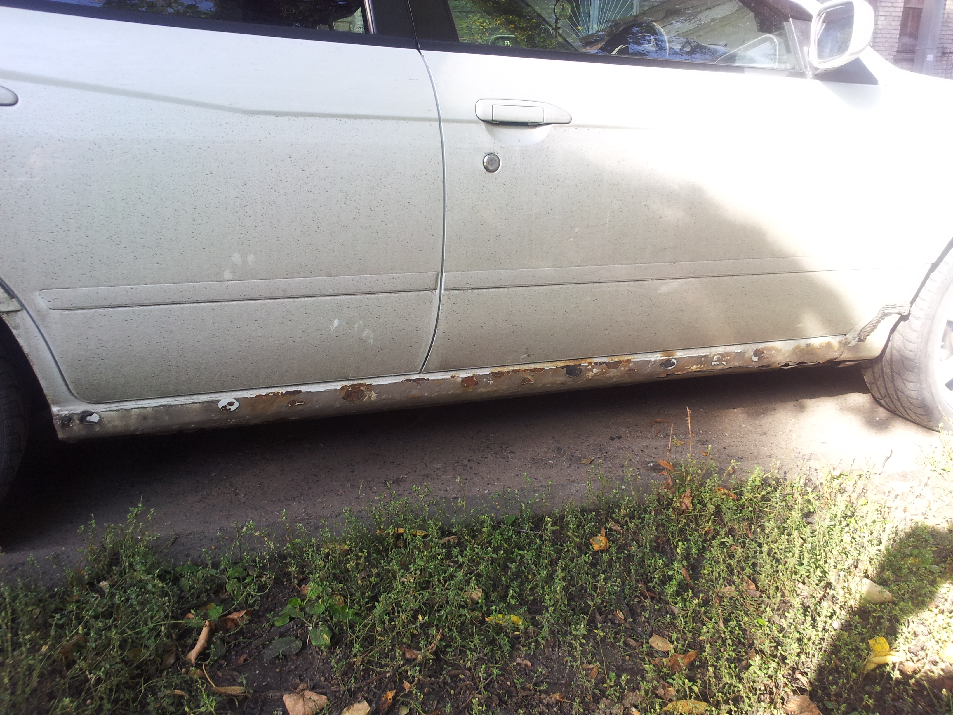

Самый главный минус Ниссана - то что он гниет! Сам щас столкнулся - полный пипец. Хотел подкрасить порог - снял пластиковую накладку а там ! Жесть . Блин -как все-таки япы скотились по качеству . Нет слов ! Фото "стрема" выкладывать не буду .

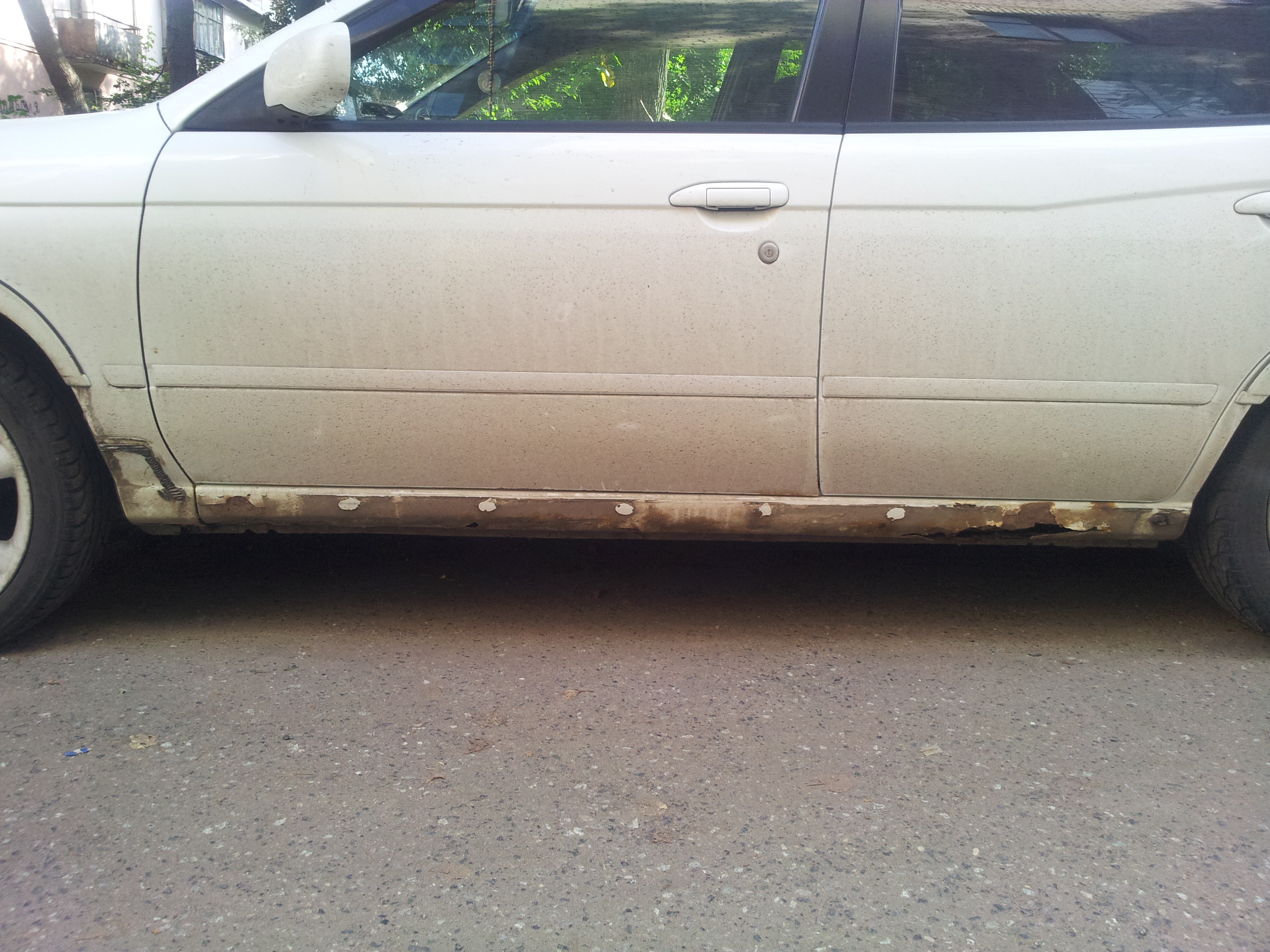

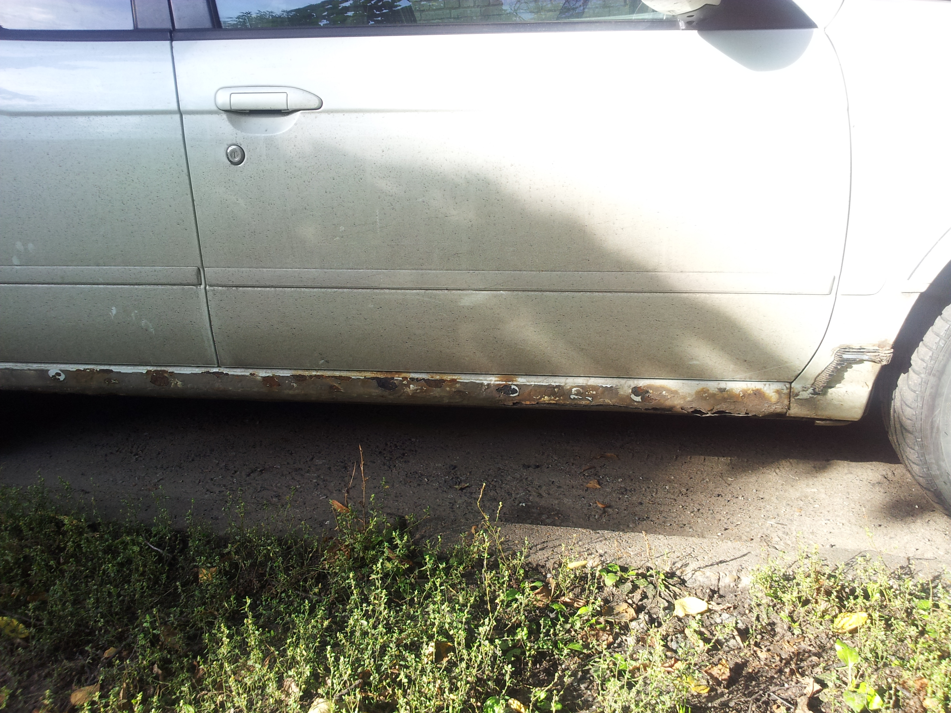

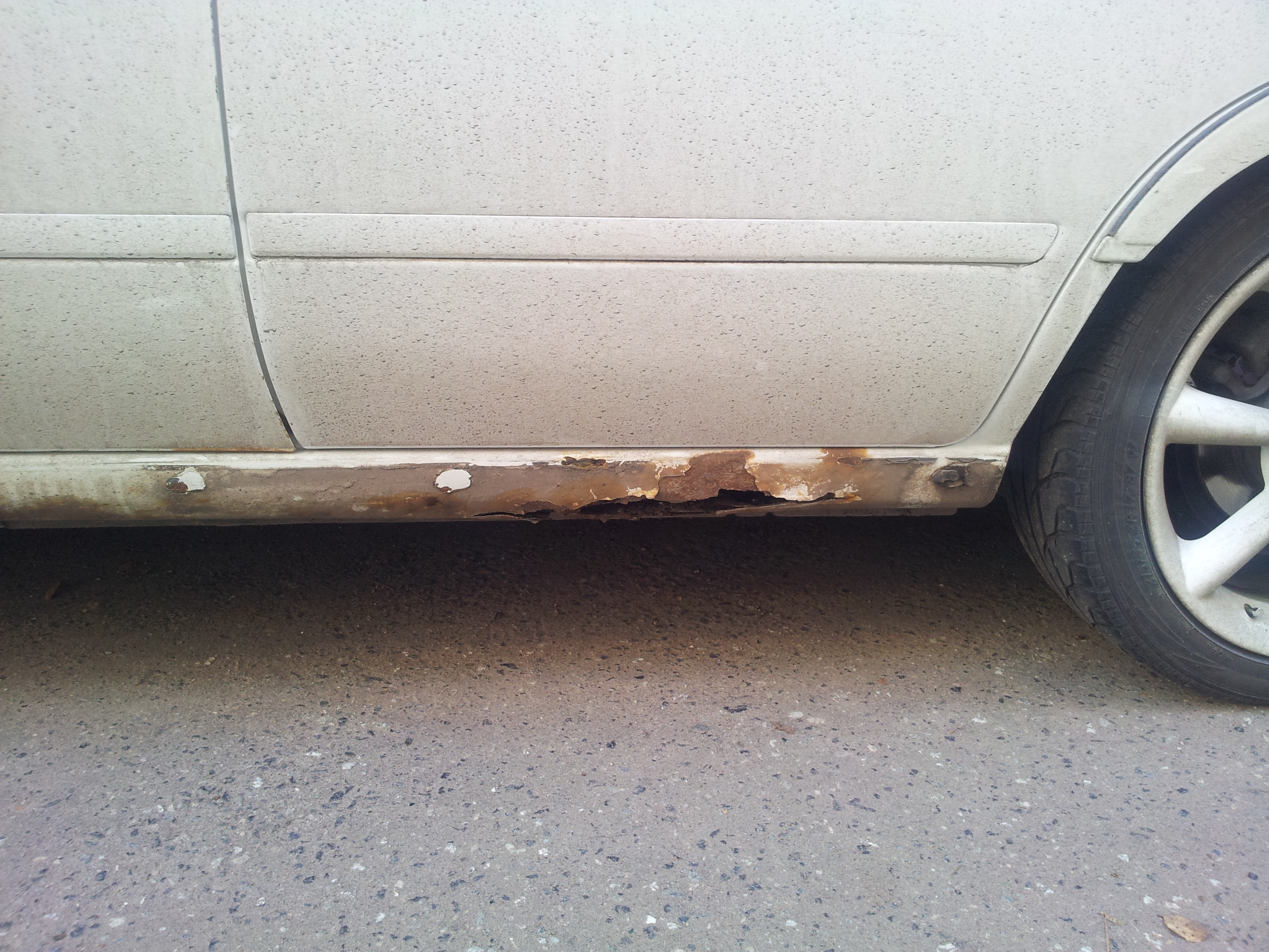

Ну вот смотри сам . Авто стоит на улице !
20150901_081521 4.jpg [ 3.35 МБ | Просмотров: 8899 ]
20150901_081509 3.jpg [ 3.26 МБ | Просмотров: 8899 ]
20150901_081539 2.jpg [ 3.64 МБ | Просмотров: 8899 ]
20150901_081608 1.jpg [ 3.59 МБ | Просмотров: 8899 ]
 Заголовок сообщения: Re: авенировские болячки
СообщениеДобавлено: 01.09.2015 09:35
Обвесы накопили грязи, которая была всегда мокрой. Так любое железо сгниет.
причем обрати внимание, с левой стороны все гораздо печальней... А почему? Скорее всего потому, что встречные авто обдают водой из луж и воды там скапливается больше.
Может ну их в баню, эти обвесы?
СообщениеДобавлено: 01.09.2015 09:48
Х.з -почему так . Печально слева сзади и справа спереди . Но когда обвесов не стояло - такого не было . Но и авто было моложе на то время. Могу предположить - что реагенты делают свое черное дело + мойка с химией .
P.S. Был казус - после мойки - хром на пластиковых крышках дисков слез .
