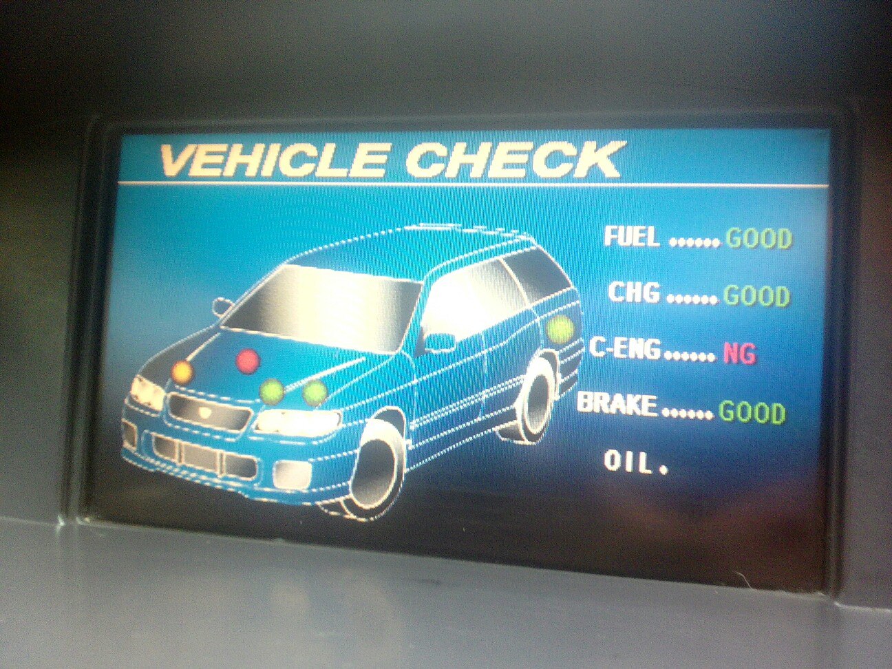

Доброго вечера. Загорелся чек. При запуске комп выдает C - eng NG. Что это значит?

Может быть вот так понятнее будет

Сегодня был в сервисе, полазили со сканером.Сказали, что полетели датчик расхода воздуха и датчик детонации. Я так понимаю, комп что то одно показывает, скорее всего датчик расхода

Сегодня купил датчик расхода воздуха, ошибка пропала. Взял Б/у ,один поставил, холостой ход не держал, второй втыкнул- заработал как следует.
