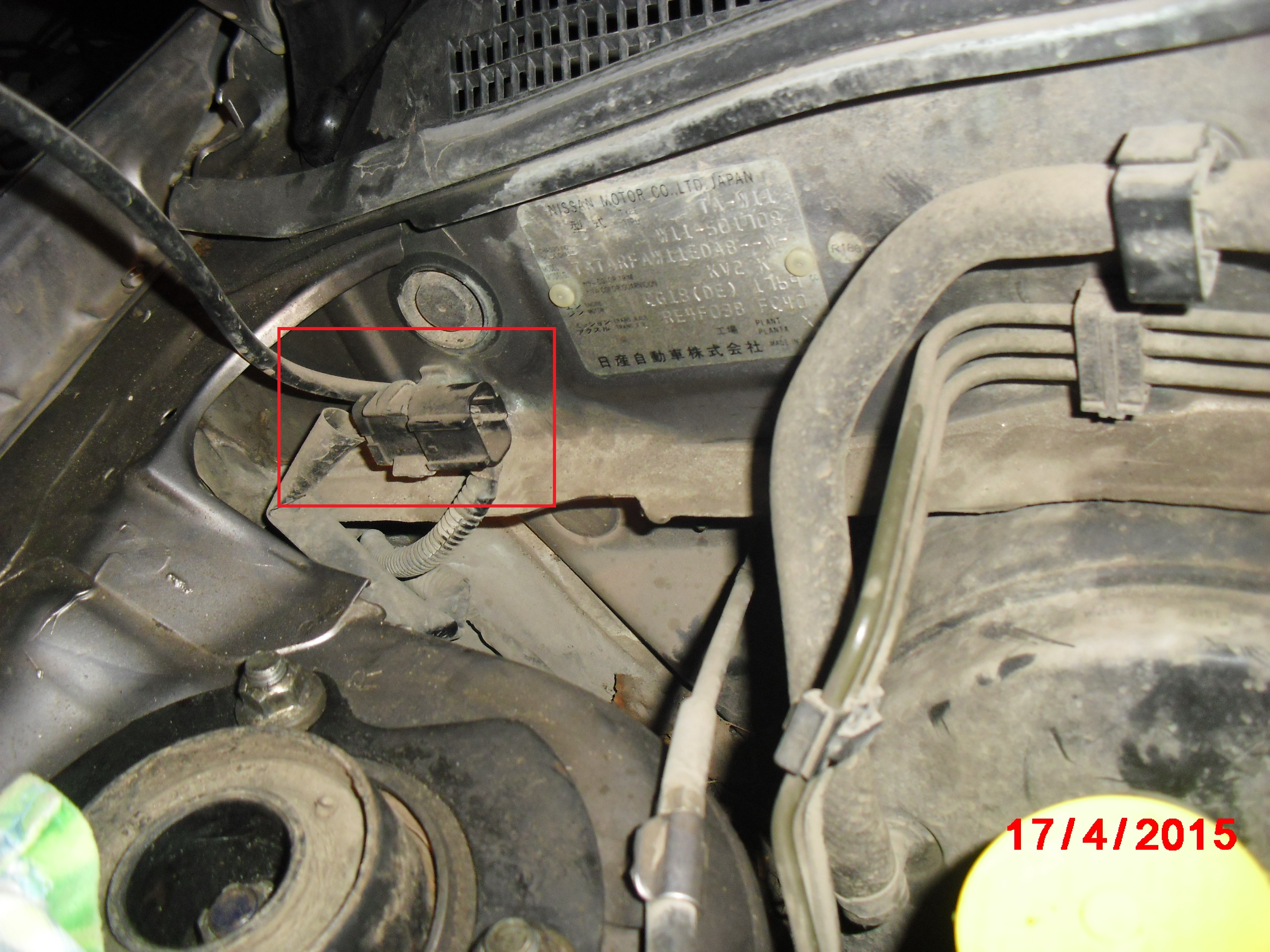

Всем привет. Что за фишка? Папы ней и каких то проводов рядом не нашел.

Такая фишка у митсубиси идет для подключения подогревателя лоб. стекла, стоит на всех машинах, даже на тех у кого нет в комплектации подогревателя лоб стекла. У ниссана - не знаю, но возможно для этого же.
СообщениеДобавлено: 20.04.2015 05:48
Конечно для подогрева лобовухи, обсуждалась уже тема.

А где взять этот подогреватель?
Вот номер авто у которого опции для холодного региона PNW11500913.. не могу найти на схеме.
Даже не знал как искать) Спасибо!
Я так понял это стекло должно быть со спец. элементом встроенным (типа сеточка в стекле из тонкой проволоки как на пассате у меня) - но там эта кнопка в блоке климатроника задействована, а здесь отдельно выводить надо...?
