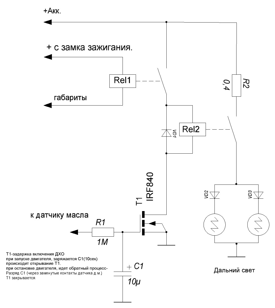

вот еще схемка. Маленько сплагиатничал, чуточку изменения в схеме сделал, такое устройство продается с автомагазинах.
пропустил слово на схеме в фразе "датчик давления масла".
