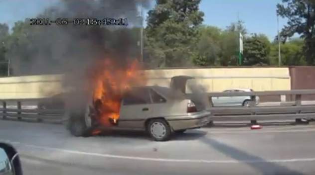

http://www.youtube.com/watch?v=1vRtixCBpGk
Volvo XC70, бронза :)

А ведь мужик пробовал тушить машину. Огнетушитель валяется. Судя по размерам - порошковый, то-то от него толку-то небыло.
Может быть замыкание? Подключили китайскую магнитоллу напрямую от АКБ без предохранителя и она на жаре начала плавиться и коротнула.
Кстати, Хома, а какой регистратор у тебя? Или на мобильник снимал?

Там 4ре огнетушителя валялись.
У меня вот такой http://www.dealextreme.com/p/5-0mp-cmos ... -lcd-48325, переделанный вот в такой http://www.dealextreme.com/p/12-0mp-cmo ... -lcd-47859 (установлена широкоугольная линза).
Погано пережал виндовый мувимейкер. Так качество FullHD.
