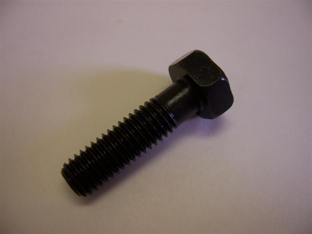

Собственно сабж в теме. Нужны размеры данного болта 14434-V0301
Вот его фотка:
Да... Болта у меня "под рукой" нет, поэтому померять не могу.
В инете не нашёл размеров :-(
болт.jpeg [ 36.95 КБ | Просмотров: 5856 ]

насколько понял это болтик от турбины?! у меня постоянно они отворачиваются...
Резьба М8*1 длина около 40мм, головка под ключ на 12. Вроде как то так

Да, от крепления катализатора к турбине.
Заколебали уже отворачиваться :evil: Третий раз уже.
Спасибо за размер.

Короче, сейчас прикручивали болты. Не родные прикручивали 8х1 которые и длиной 40 мм, ещё попросил с гровером и на герметик.
Сказали, что резьба у меня дюймовая (странно) и девятка, а не восьмёрка. Эх... Неужели правда?
Буду покупать родные болты, а они стоят по 150 рублей за болтик :wall: Магниевый сплав должен быть, говорят.
Завтра утром закажу в Экзисте. Доставка 2 дня (значит 4-5). Неделю ездить, рычать чуточку буду.
Слесарь сказал, что эта проблема (болты от турбины) у всех, сколько, говорит, уже болтов поменяно на других машинах... Срывает, выкручивает...

Сейчас посмотрел в ФАСТе - у нас одни и теже болты стоят, даже номер тот же 14434-V0301

Возьми с собой родной болт и прикладывай к резьбе покупного - если шаг одинаковый, то резьба ляжет ровненько.

Видимо, резьба дюймовая, а диаметр на 9.

Как мне вчера вечером (уже вышел с работы и был в ремзоне) объяснили: резьба дюймовая на восемь. Свойство дюймовой резьбы (или именно этих болтов) в том, что витки резьбы чуть повыше, поэтому обычную резьбу, метрическую, просто срезает (показал надрезанную по высоте на 50% резьбу у моего болта М8*1 25х45).
Для чего это делается? Что бы не вкручивали в это место другие болты, так как тут специальные болты с магниевым сплавом, что бы выдержать подобный режим работы (сильный нагрев и постоянные отпуски металла).
Слесарь показал, что можно на 0,7-1 см вкрутить и метрический болт М8*1, он даже зацеплять будет, держать, но не сильно как требуется. Но и сказал, что выкрутиться болт или лопнет и отвалится, а кусок резьбы выкрутиться опять же сам.
Evgheny, у турбины 4 болта и одна шпилька. Но у меня ТАК геморройно доставать болты, что я даже без двух карданчиков не могу до них добраться. На ошупь только 3 болта могу нащупать и шпильку. Всё. А оставшийся болт в ОЧЕНЬ недоступном месте находится. Точнее место-то доступное, просто для доступа надо снимать дофига чего (2 защиты коллектора, кронштейн, ламбду(!!!), катализатор) и многое неудобно, а что-то постоянно "прикипает".
