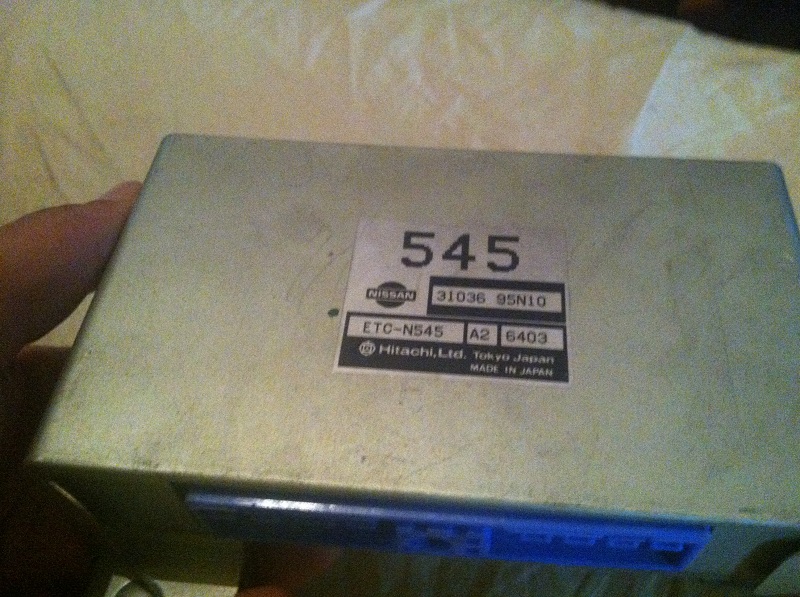

Куплю блок управления АКПП 31036 95n10 на Nissan Avenir PNW10 4WD 1996 г. двигатель SR20DET
IMG_0530.JPG [ 208.8 КБ | Просмотров: 6397 ]

Есть блок от дизельного. Машина ехать будет, но динамика помрёт - рано переключает.

не родной уже есть. на 1800 оборотах переключает(((

Можно поэксперементировать с сопротивлением ДПДЗ. Пусть блок думает что ещё рано втыкать следущую.

А мозги мотора будут думать при этом что нах надо лить топливо!
СообщениеДобавлено: 21.08.2013 08:21
Мозги двигателя отдельно думают. Резистор в цепь в бу коробки можно воткнуть. У меня подстроечник стоял на предмет согласования сопротивления ДПДЗ, т.к. они разные были и блок в ошибку выпадал.
В цепь к тахометру ничего не цеплял - руки так и не дошли.
