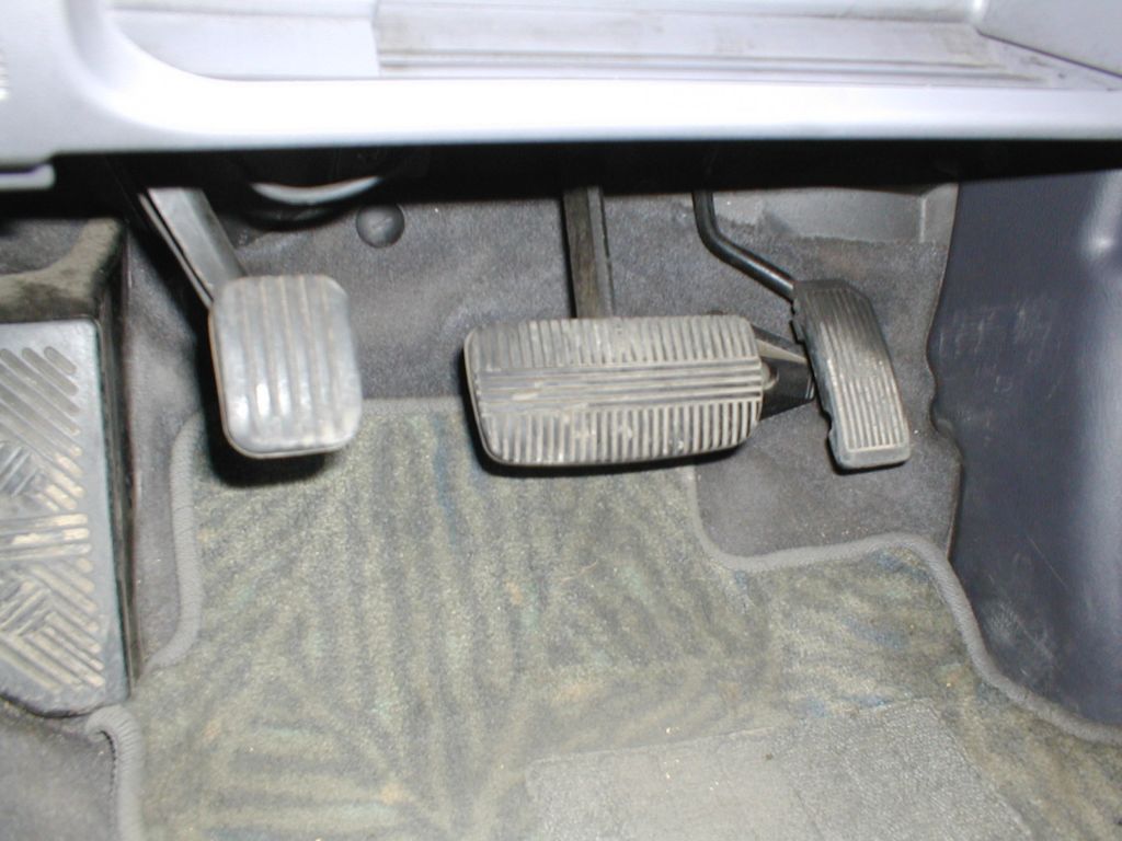

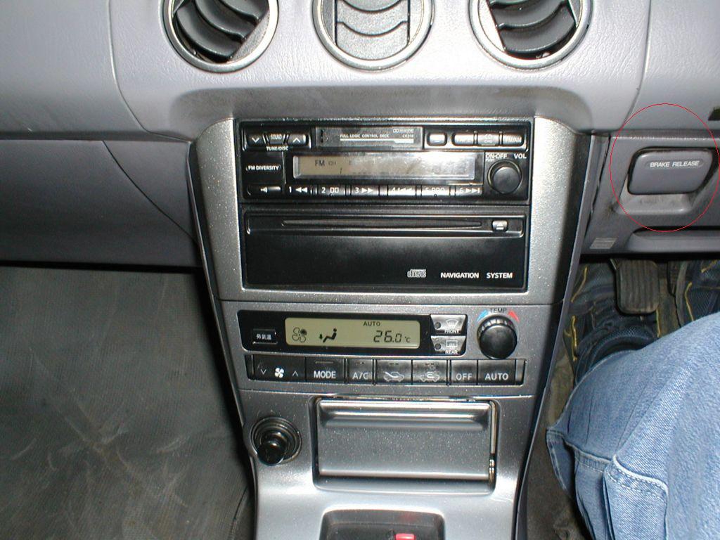

собственно,пока не стал обладателем веника-но на фотках найти не могу.авенир после 2000г.
СообщениеДобавлено: 05.06.2009 05:07
Сообщения: 863
А нету у него ручника. Есть ножник! :) Для постановки на стояночный тормоз есть педалька в ногах, для снятия - рычажок слева под рулем.
Всё хорошо в меру!
СообщениеДобавлено: 05.06.2009 15:42
На второй фото слева видишь педальку? Это и есть "ручник".
Педалька находится высоко и случайно не нажать.
На первой фотке обвёл рычажок, который снимает с ручника.
