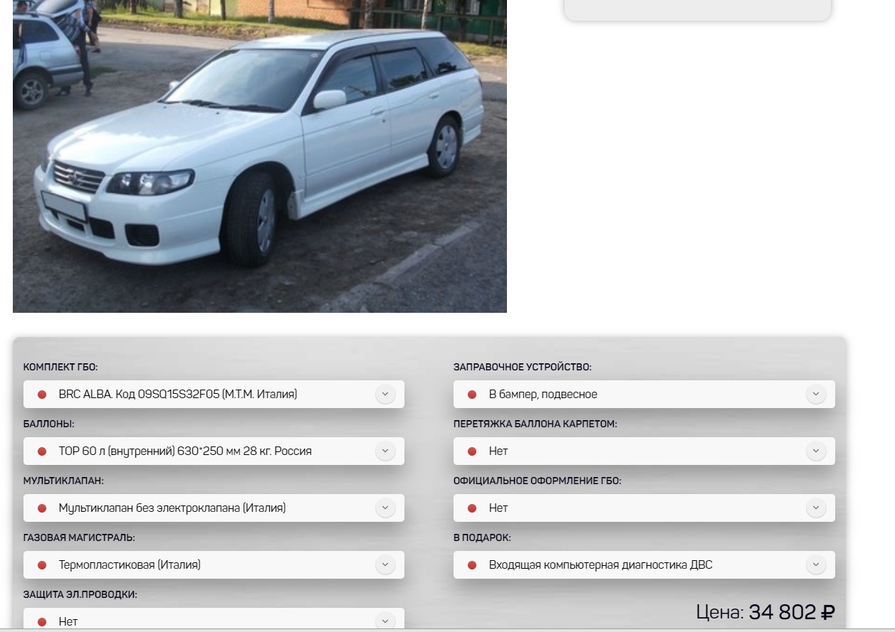

Вот кстати Альфа бюджетный BRC на Авенир:
48a501e0dcc1.jpg [ 184.75 КБ | Просмотров: 10718 ]

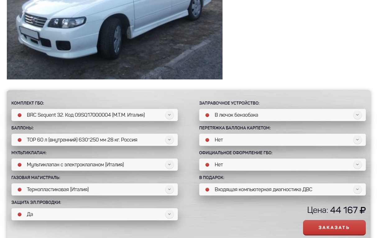

Поменял опции как я себе хочу, вышло на 10 тыс. дороже, из них 4 тыс за счет Секвент32 вместо Альфы

Альба наверно, не альфа.
Да, это и есть фиговые форсунки, которые стали пихать для удешевления.

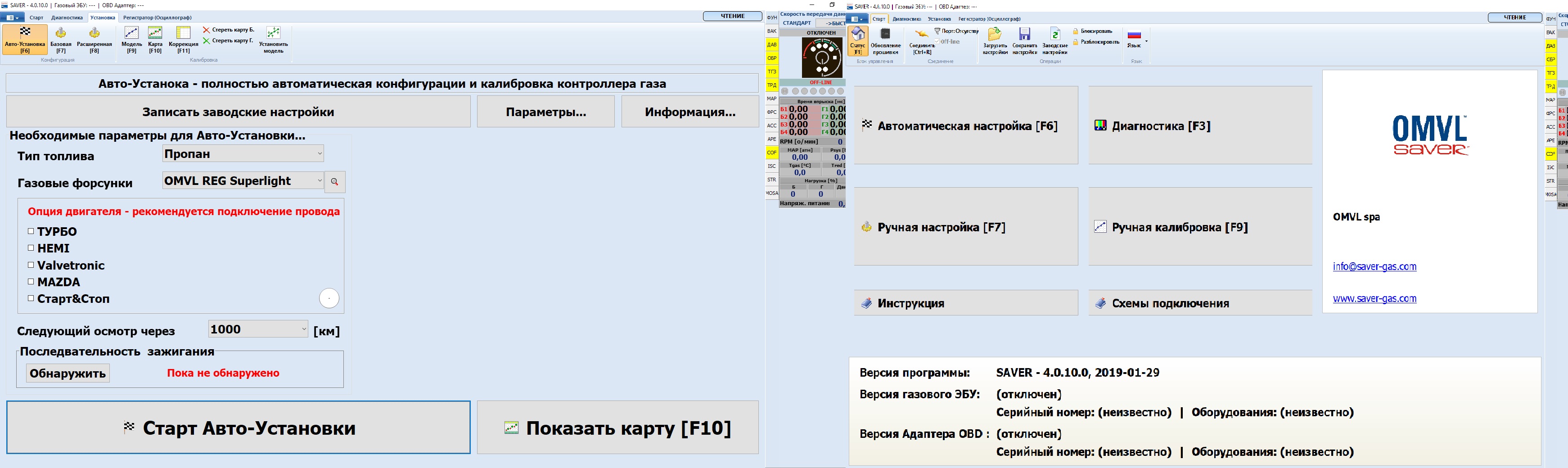

ПО качнул здесь, интуитиво все понятно, инструкции на сайте все есть, адаптер потенциально не проблема +1500 руб.
48a501e0dcc1 — копия.jpg [ 597.68 КБ | Просмотров: 10855 ]
ЭБУ SAVER не испытывал, как всегда напишут все красиво, что по факту, посмотрим.

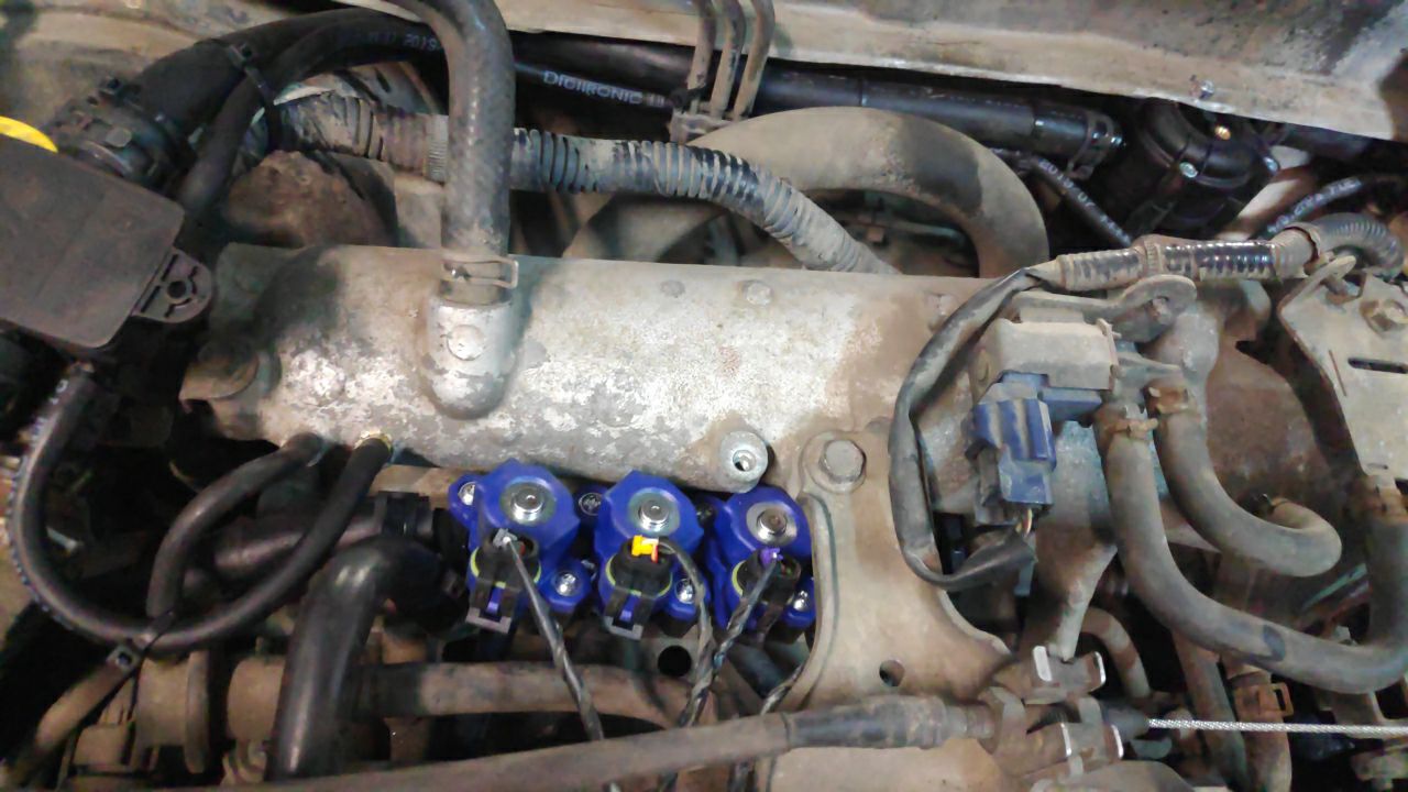

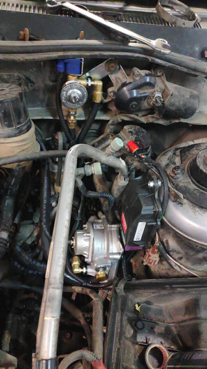

Всем привет.
Поставил комплект OMVL Gemini/Saver/CPRHP(до 200л.с.),тор 53 л.
IMG_20200211_210313_368.jpg [ 150.02 КБ | Просмотров: 10749 ]
IMG_20200211_210318_013.jpg [ 126.93 КБ | Просмотров: 10749 ]
С полным баком задок даже на Прериевских пружинах просел так нормально (видимо играет роль 50 литров газа за задней осью + 50 литров бензина)
Думаю полный бак бензина возить незачем, хватит половины для города.
Пока по ощущениям резвость на автонастройках пока смахивает на 1.6 поло или потерю лошадей 20...
Девайс от vtral уже получил - исполнение и качество на 5+ :good: , вариатор 3DHall сегодня отправили из Украины - жду когда дойдут руки до установки. Надо еще купить шнурок для газового эБУ, так как сейчас стоит по стандарту переключение на 45 на газ, переключение свыше 4500 на бензин... и др. дефолтные настройки
На установке заезжала тойота со 180 литрами газа (два баллона и один тор) у него также Gemini вроде ездит с 2018 года, раз была ошибка говорит когда ехал в крым на 180 км/ч, но ее устранили как именно точно не пояснил.
