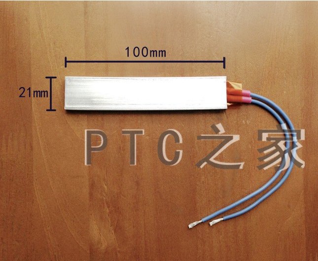

появилась тут мысль прилепить на следующую зиму к рейке термисторную грелку, типа вот такой
ptc.jpg [ 63.9 КБ | Просмотров: 12385 ]

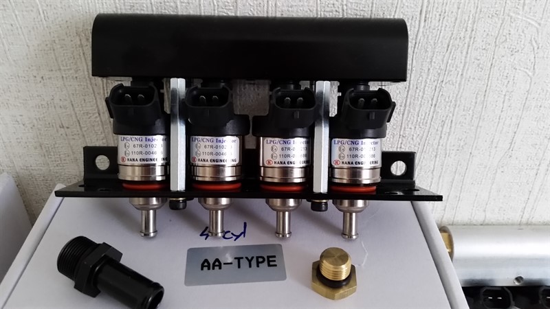

Думаю прилепить к черной бошке форсунок
hana.jpg [ 81.61 КБ | Просмотров: 12385 ]
Вообще актуален подогрев форсунок газовых в зиму? Можно термовыключатель типа ksd301 еще приделать на 50-60 градусов. Как раз пока мотор будет греться, рейка прогреется.
СообщениеДобавлено: 06.03.2015 19:46
Не надо ничего греть. Достаточно закрывать на зиму морду авто. Проверено уже несколькими зимами.
Какие раньше подогреватели делал для своих форсунок, давно на пенсию отправил.
