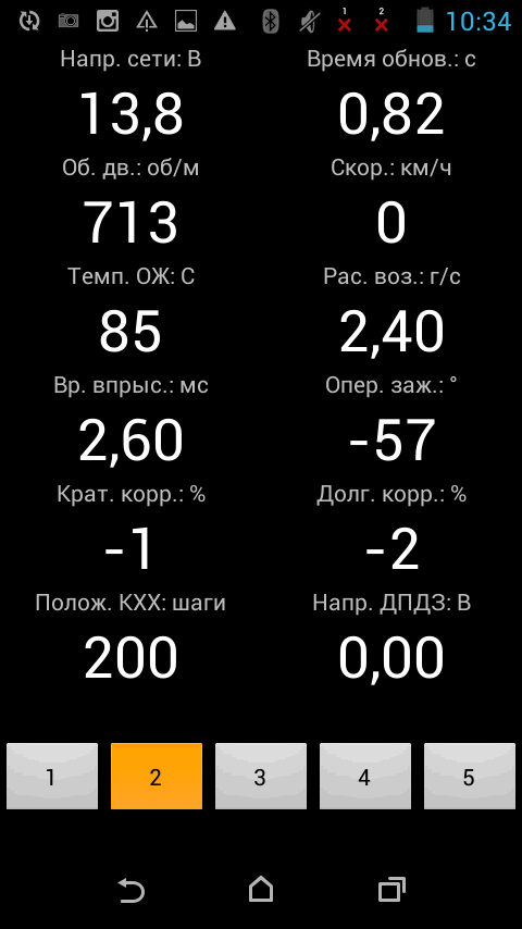

Прикупил блютуз адаптер для диагностического разъема, заказал а потом прочел отзывы, что с ниссанами (праворукими) не работает.
Но через облегченную версию подключился без проблем, даже пару ошибок стер.
Показывает лишь характеристики на фото.
Vtral, по этим характеристикам можно определить богатую или бедную смесь?

Странные он данные показывает. На холостом ходу опережение зажигания -57 градусов...
Напряжение бортовой сети низкое 13,8.
Коррекции показывает вроде, но можно ли доверять..
Самая фигня в том, что нужны графики. Сначала едешь, записываешь графики, потом стоишь и эти записи анализируешь, вносишь изменения в настройки, потом опять едешь и записываешь... Без графиков даже с водителем за рулем настроить тяжело. Невозможно отследить все нужные данные в реальном времени.
Время обновления вообще катастрофа, почти секунда. Мультитроникс и тот четыре раза в секунду успевает изменения запросить.
Нормальная программа восемь параметров успевает опросить и отрисовать в график за десятки миллисекунд. Десять-двадцать измерений в секунду запросто.
Чем TECU-3 не устроила? Бесплатная программа, работает отлично.

Это была через блютуз соединение и выводила на смартфон (фото с сайта, данные не мои, у меня напряжение 14,1 а опережение на ХХ 55) на это повелся. Программа которая работает с этим адаптером выдает побольше характеристик, но для машин с OBDII, а на ниссан не походит, только я об этом решил узнать когда уже заказал эту штуку. А задержка там больше 2-х секунд в реале, газ надавишь, через 2 секунды только изменения
Ошибки хоть стирает и то польза, плюс температуру показывает, у меня шкалы то нет.
Вообщем понял, что не то купил, теперь буду адаптер К-line заказывать по шнуру.

Пытаюсь разобраться с углами опережения зажигания, которые ECU выставляет для двигателя, на холостых (прим. 900 - 950 об.) угол показывает -55 град.
Что-то нигде не нашел в инете таких больших углов.

Глюк какойто видимо. На тапке впол до -45 доходит, на ХХ ~ -10...-15
СообщениеДобавлено: 09.12.2014 09:18
Может это у моей программы такие некоректные данные (Nissan econ Tools для адаптера ELM327).
Посмотрел принтскрины других пользователей у всех углы за -50град. Скорее всего это глюк самой программы.
Вот температуру скорее всего правильно показывает, при температуре 95 град. у меня срабатывают вентиляторы.
Решил разобраться с углами, потому что вчера машина при разгоне начала дергаться, перешел с газа на бензин, перестала. Приехал домой, выкрутил свечи, а они с белым налетом.
Белый налет - бедная смесь или неправильный угол зажигания.
Про бедную смесь Vtral меня предупреждал, редуктор надо менять, а угол тоже хотелось бы проверить, вот только какие должны быть не могу пока найти информации.

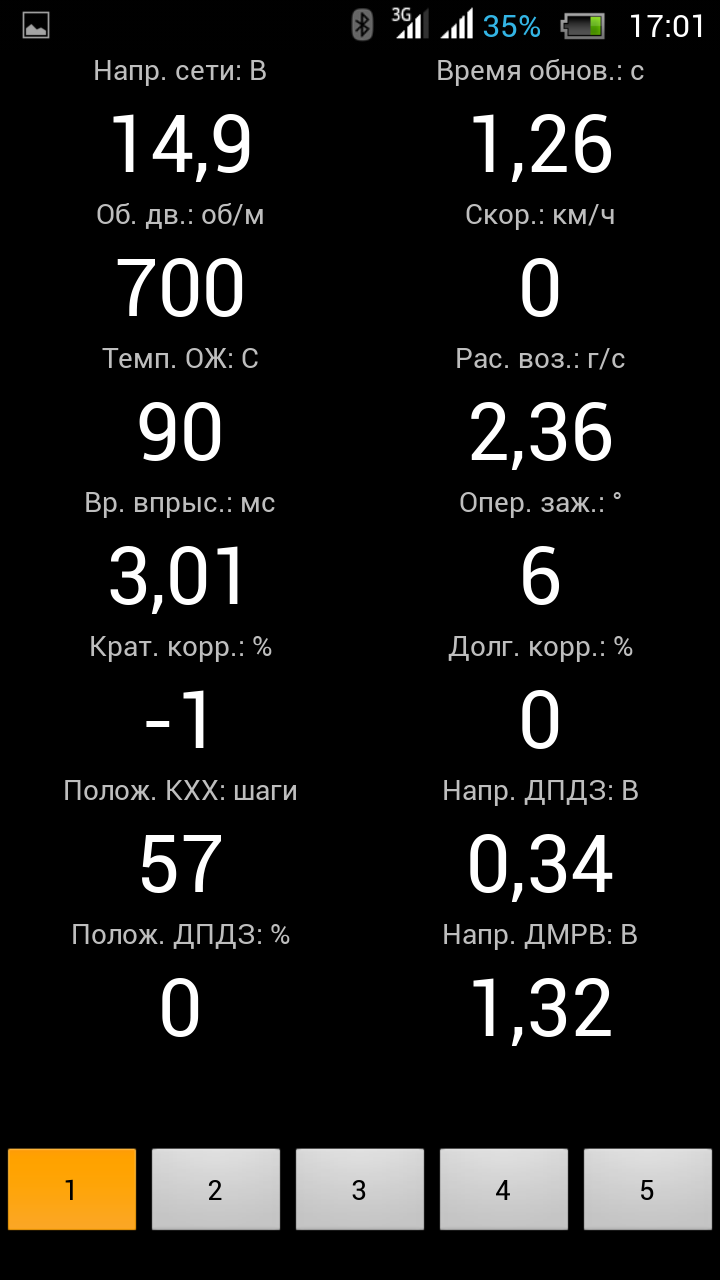

Вот мой скрин, давний токо правда, сегодня с утра тоже увидел -25'

На холостых нужно смотреть данные по углам на конкретную комплектацию авто, могут быть нюансы.
Но в целом порядка 10 градусов должно быть, и активно меняться в некоторых пределах, т.к. именно углом опережения зажигания достигается точная подстройка оборотов холостого хода. По этой причине в моих картах для варика на холостых оборотах при нулевой нагрузке коррекция ноль.
