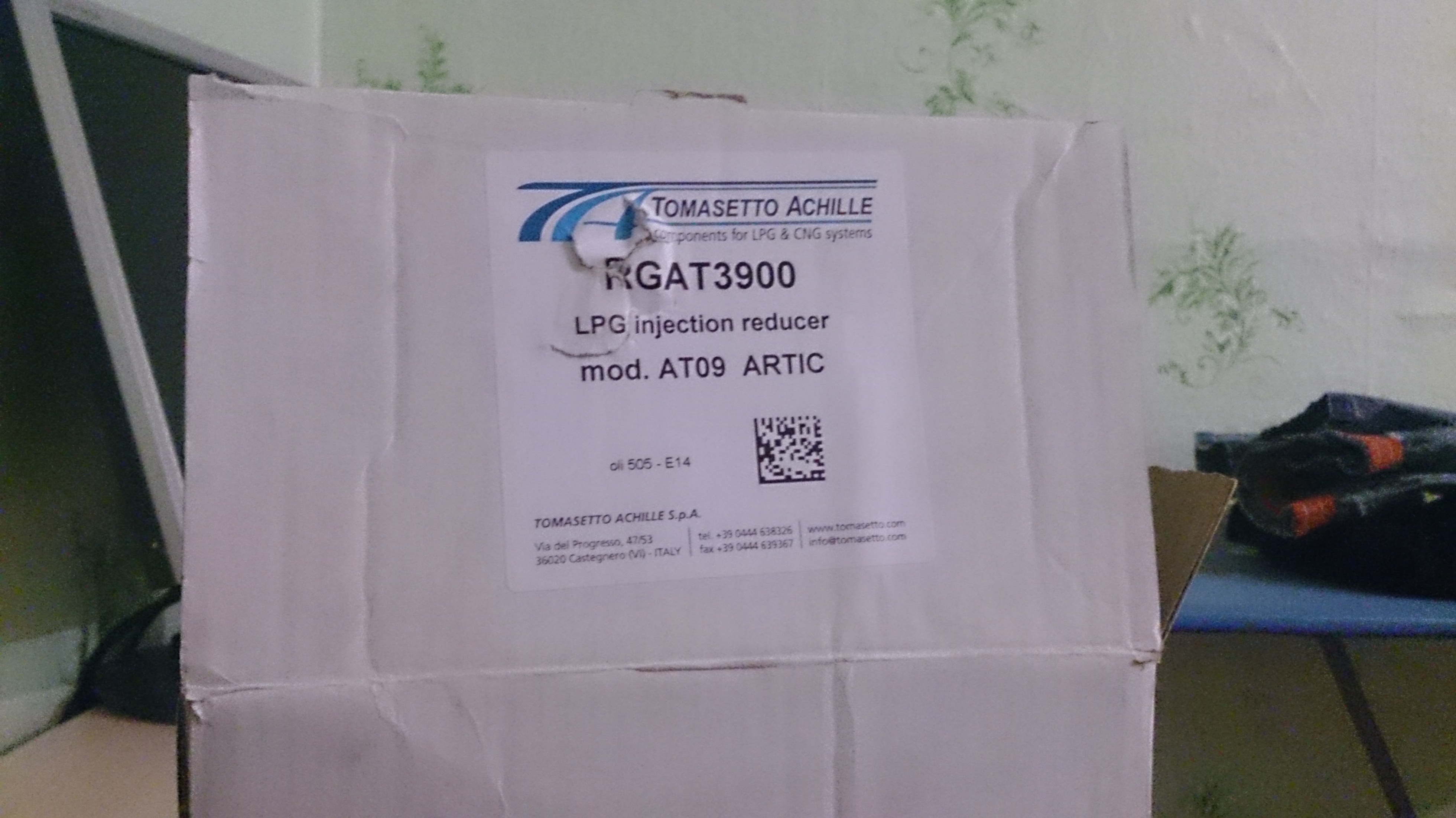

Все, установил ГБО.
Пока о результатах говорить рано, т.к. проехал всего километров 70 (установщики сказали что в балоне литров 10 газа) и он еще едет на газе (на бенз не переключился). Учитывая что цена газа стала ровно в 2 раза дешевле чем бензин - положительный эффект на лицо - это как на 5 литрах бензина проехать 70 км. и бензин еще пока есть.
Динамика - чуствуется разница, педаль стала менее информативной, но ее достаточно, практичекси в какие-то моменты разница минимальна. Надеюсь установкой вариатора устранить и эту разницу.
Специально просил установщиков поставить ГБО, которое осилит от 150 до 200 л.с. Я не спец, но редктор поставили АТ 09 Арктик, само оборудование - ловато.
DSC_1736[1].JPG [ 1.28 МБ | Просмотров: 18503 ]
СообщениеДобавлено: 23.10.2014 07:15
Томасетто не осилит.
Что же они к Ловато не поставили и редуктор Ловато? Видимо себе приберегли? Ловато в комплектах поставляется обычно...
А форсунки какие?
И, главное, на QR моторе без вариатора... Зазоры тепловые замерь немедленно и зафиксируй надежно, чтобы не потерять. Через полгодика опять замерь, своди в единую табличку.
Без вариатора просадка клапанов будет быстрой, а менять стаканы на QR_ах - тот еще геморрой...
Крайне не рекомендую ездить на газе без правильно настроенного вариатора зажигания.
