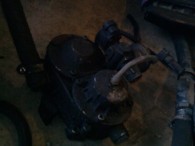

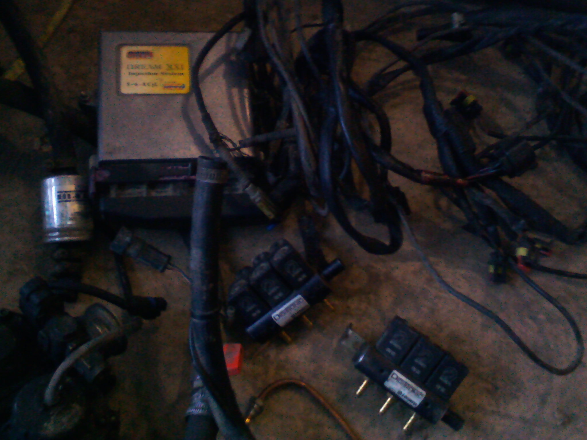

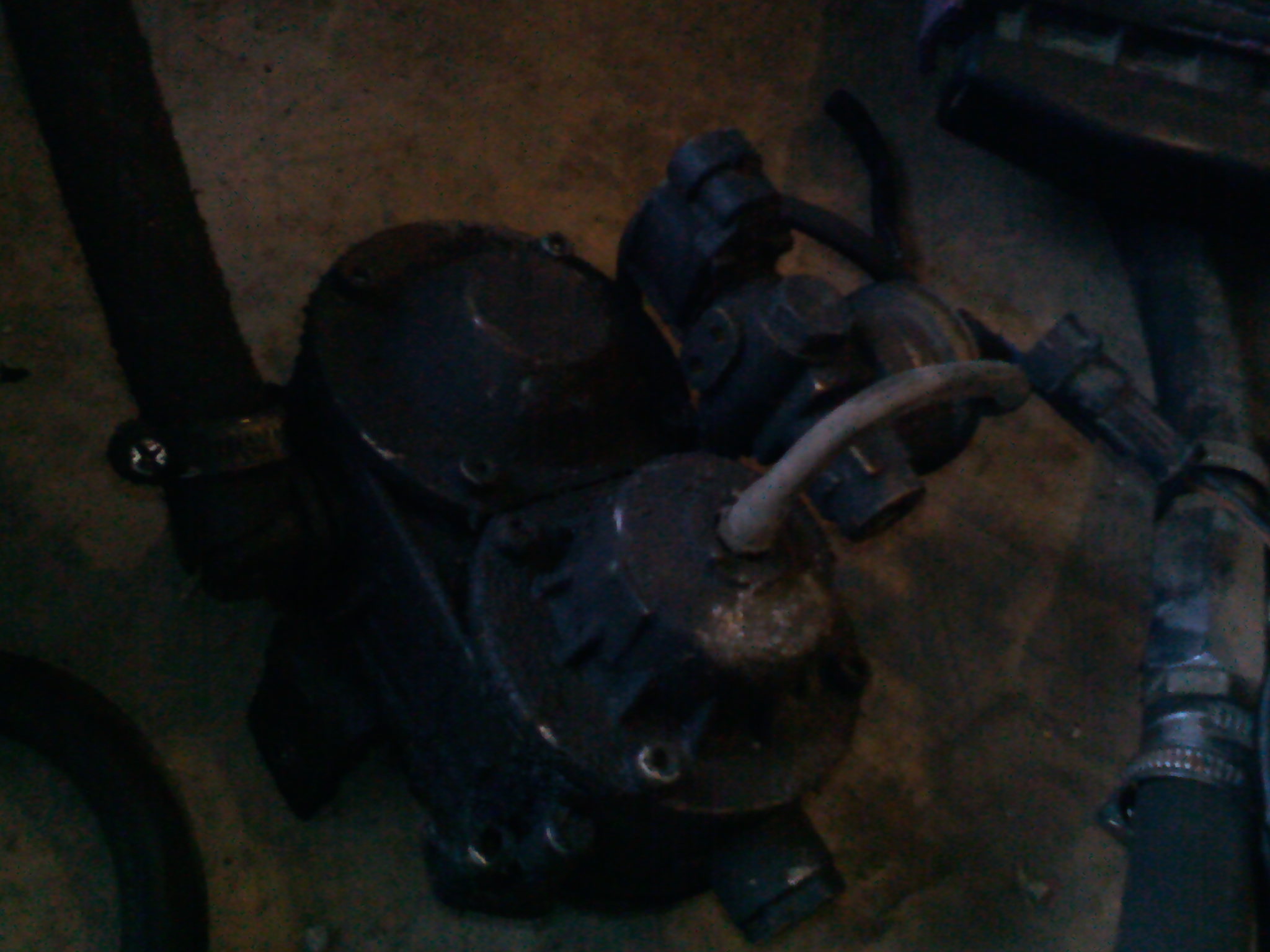

Ребят, даром на днях досталось газовое оборудование на 6 цилиндров с Марка 2. Контроллер DREAM XXI OMVL , редуктор OMVL HP (двухступенчатый) c датчиком температуры редуктора и газовым клапаном, тор где-то на 50 литров с клапаном, ну и мелочевка на фотках.
Мне на 6 цилиндров скорее всего не подойдет, но нашел человека, который готов обменять моё добро на комплект диджитроник на 4 цилиндра, названия редуктора и контроллера тот не знает и не шарит в них, говорит, что последний в пластиковом корпусе. Я так подозреваю, что MAXI. Контроллер-то фиг с ним, мне как начинающему пойдет. Тор тоже себе оставлю, ибо у него на 42 литра. А вот редуктор стоит ли менять, или этот оставить? Этот какой-то матерый, двухкамерный. Контора OMVL вроде хорошая.
Позвонил в контору по установке, сказали за работу по установке б/у оборудования возьмут 8 рублей. Решил сам ставить не торопясь, потом на проверку лучше скатаюсь к ним.
IMG_20131117_153927.jpg [ 328.91 КБ | Просмотров: 9309 ]
IMG_20131117_154014.jpg [ 264.22 КБ | Просмотров: 9309 ]

Контора может и хорошая, но оборудование снято по какой причине?
Видимо изношено совсем?
Форсунки медленные, Ловато. За редуктор не скажу, но чет двухступенчатость настораживает, для впрыскового оборудования... Тут одноступенчатый высокой мощности не всегда успевает выдать нужную порцию при резком ускорении...
Думаю не тут нужно эти вопросы задавать, вряд ли тут найдется много спецов конкретно по этому комплекту.
За диджик в пластиковом корпусе - я бы не стал такой ставить. Это сверхбюджетный вариант с кастрированными функциями, для самых непритязательных потребителей, тошнить потихоньку...

Я бы наверное электронику всю сразу поменял, т.е. контроллер и провода.
Редуктор, тор и форсунки попробовал бы эти, если редуктор не пойдет то поменять не долго. Шланги тоже купи новые, и фильтр бы с отстойником.
Про мультиклапан класса А не забудь, желательно с электроклапаном. Трубку можно по дешевле купить в конторах где запчасти для кондиционеров и холодильников продают.

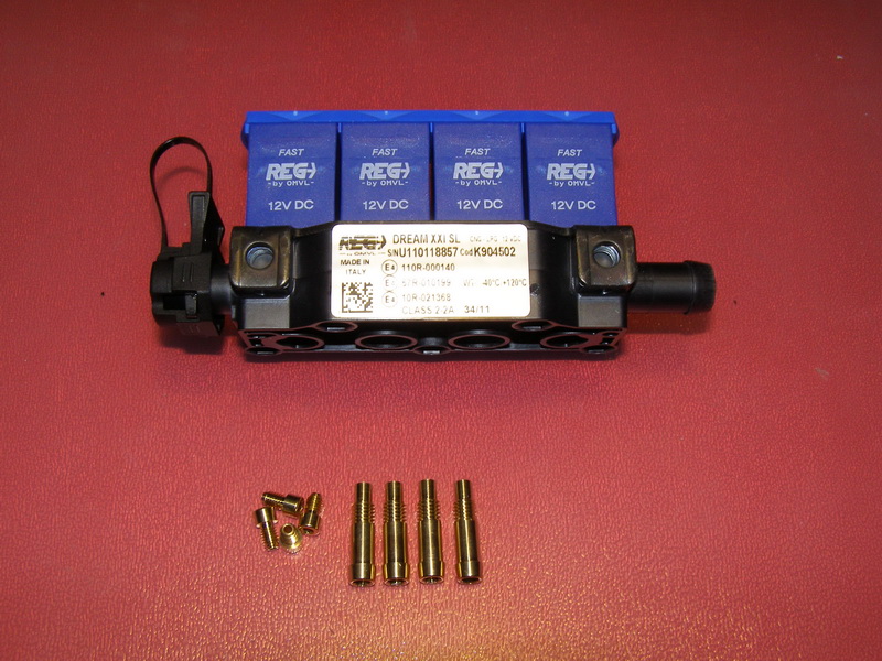

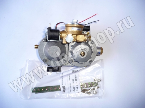

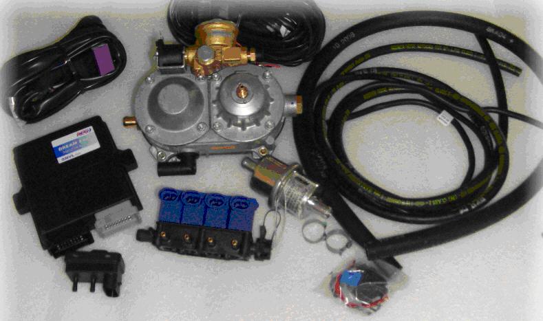

Вот на что выменял бывшее 6-ти цилиндровое оборудование:
контроллер DREAM XXI E в пластиковом кожухе, написано IP54. Тор остался старый на 52,8 литра, с клапаном Тахома класса В, хотел его оставить, но на нем сломан датчик уровня, потерялась стрелка с показометра. Осталось расходники закупить и приступать можно. Кстати, в торе что-то плескается, подозреваю, что вода...
Вот еще что: хочется тор обогревать, чтоб давление не падало. Вот и подумал, а мож в багажник отопление завести от двигателя? Скрутить в спираль медные трубки (которые для газа покупать буду), уложить их на пол ниши багажника, а на них положить тор. Концы трубок завести через краны и циркуляционный насос в систему охлаждения. Прогрел машину, краник открыл и подогревай баллон в сильные минуса!
reduktor-omvl-dream.jpg [ 115.13 КБ | Просмотров: 9266 ]
Форсунки.jpg [ 193.18 КБ | Просмотров: 9266 ]
ГБО.jpg [ 55.56 КБ | Просмотров: 9266 ]

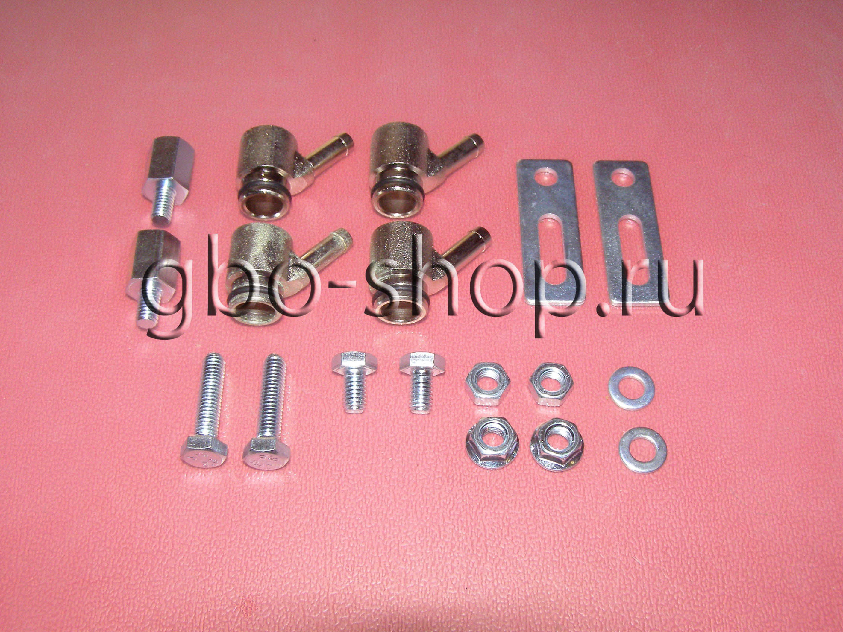

Ребят, а если впускной коллектор не сверлить, а использовать переходники?
Переходники.jpg [ 977.07 КБ | Просмотров: 9168 ]
СообщениеДобавлено: 25.11.2013 15:03
Еще проще, если подходящие переходники найти

Если электроника и провода исправны и устраивают функционально, то зачем их менять? Это ведь не механика, вроде редуктора и форсунок...
ключевое слово "Я бы"
поменял бы потому-что мне диджитроник знаком и мне он нравится, благо контроллер с проводами стоят не дорого.
У меня такие форсунки стоять на УАЗике, вроде нормально работают, и немного тише своих предшевственников, т.е. более ранней версии, которые кстати на авенире отходили меньше года или 15 тыс км, и на одной из форсунок лопнул корпус.
Конечно проще, но у тебя вроде двиг как у меня с высоким впуском, рейка бензиновых форсунок с этими переходниками скорее всего не влезет.

По поводу переходников, поищу в магазинах, примерю. А что рейка не встанет, так мож ей нужно будет крепеж малость переделать, в инете где-то читал. Лишь бы распыл бензина не нарушить, вот у меня в чем сомнения.

Распыл форсунок через переходники изменится однозначно, струи будут попадать уже не в те детали, куда изначально попадали. Возможно это не повредит пусковым свойствам, а возможно и повредит, только реальный опыт даст ответ. Другой вопрос, есть ли желание проверять это на собственном опыте...
