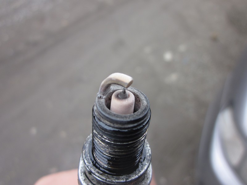

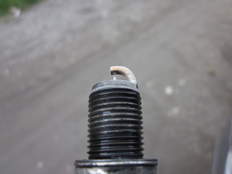

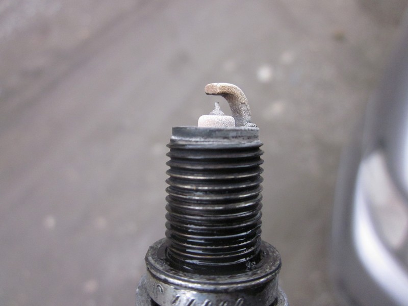

vtral, наврал я тебе за эти пару дней кучу раз.
Во первых угол сегодня посмотрел 6 градусов, и так было всегда, а почему сказал 12 то помню пробовал ставить 12, и ничего не заметил, вернул на 6.
Во вторых, мультик у меня меняет масштаб, я этого особо не замечал т.к. у меня лямбда всегда скачет почти от 0 до 0.86, масштаб меняется совсем чуть чуть.
Фото свечей прилагаю, специльно седня выкрутил чтобы сфотать. Свечи иридиево- платиновые, зазор на них вроде как не уходит. Пробег около 40 тыс км.

Вроде особого криминала не вижу на свечах, хотя слой налета толстоват на взгляд. Не холодноваты свечки?
СообщениеДобавлено: 02.09.2013 07:50
спасибо успокоил. Свечи обычные для моего мотора NGK BKR5EIX-11P
СообщениеДобавлено: 02.09.2013 14:22
Может попробовать погорячее на единичку поставить?
Я на зиму ставлю горячее.

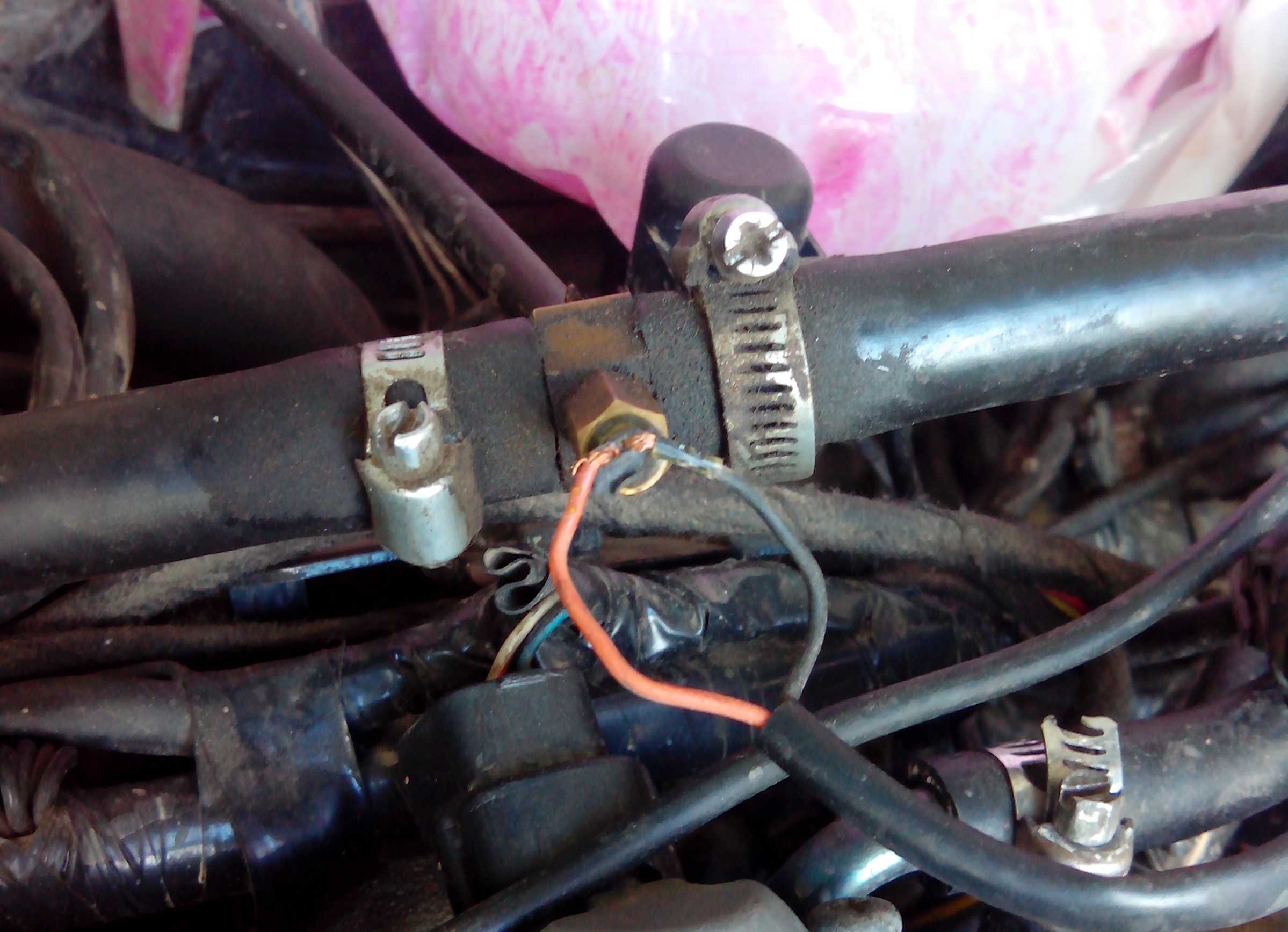

Нашел я причину троения и дерготни мотора. Проблема раньше была плавающая, то есть то нет, после снятия впуска для замены рейки и вакуумника - стало просто печально все. На холодную при переходе на газ просто глохла, расход вырос до 30-35л. :shock: Подключил комп - показывает температуру редуктора 72 градуса а газа 95 и последнее значение не меняется. Думал глюк прошивки, т.к. было однажды с показометром уровня газа - всегда полный показывал, перепрошил - не помогло. Далее полез под капот, отсоединил разъем - показал ошибку, воткнул - опять 95гр. И тут решил разорвать термоусадку около датчика - и не ошибся, проводки на выходе были оголены и закорочены, развел в стороны - все пришло в норму. А так получалось газомозг по показаниям короткозамкнутого датчика усердно пытался богатить и без того богатую холодную газовую смесь, отсюда троение и расход. На форсы зря я гнал))) :oops:
