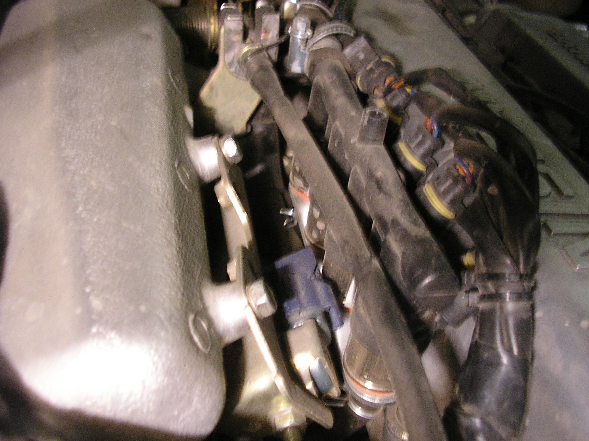

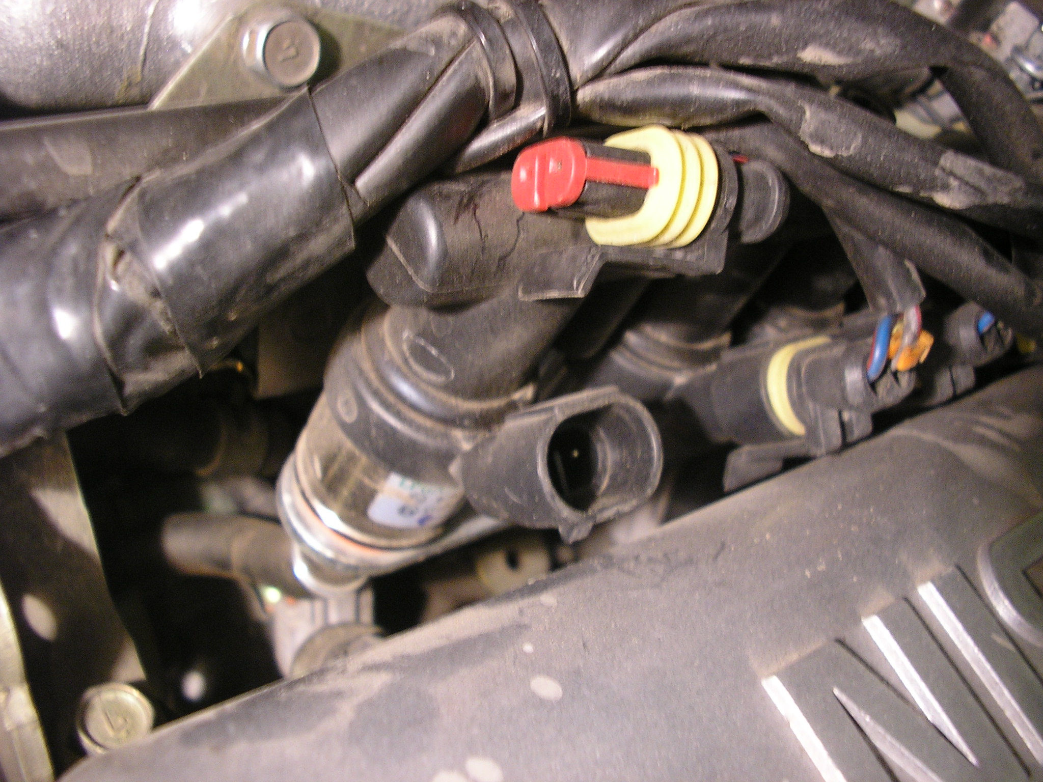

Кстати, как решися вопрос с разъемом форсунок на Хане? Там вроде другой разъем, не как на диджике...
СообщениеДобавлено: 08.11.2012 19:01
Да, рассматривал я по картинкам и все никак понять не мог какие могут быть проблемы с разъемом если судя по картинке выглядит он также. Все подошло как родное, разъем обычный стандартный валтек. На пропане продаются какие-то переходники хана - валтек, я не знаю что это.

Мои форсунки Хана и их разъем:
P1010089.JPG [ 661.01 КБ | Просмотров: 7633 ]
P1010091.JPG [ 648.08 КБ | Просмотров: 7633 ]
