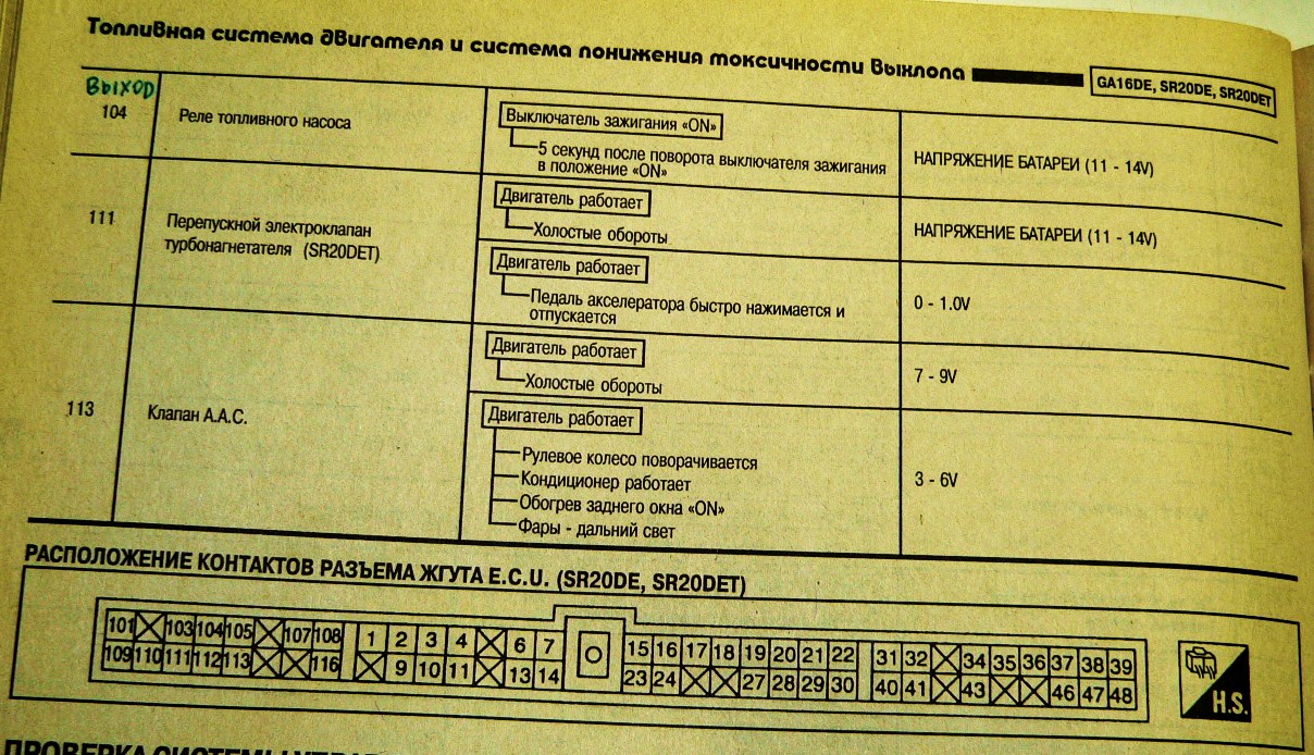

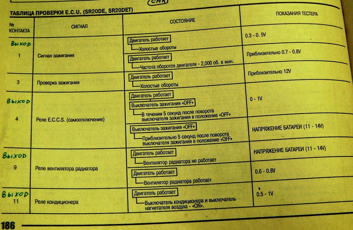

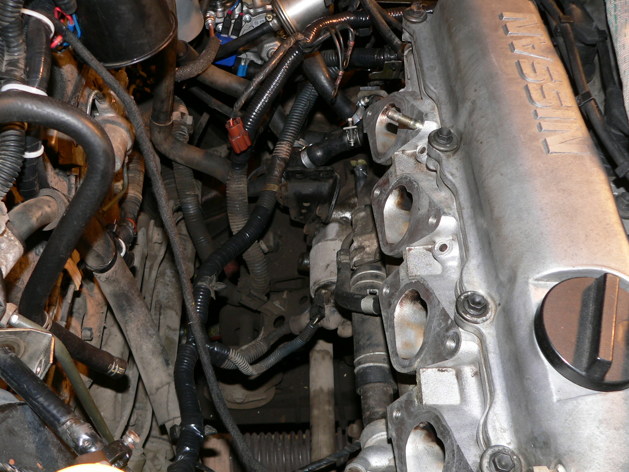

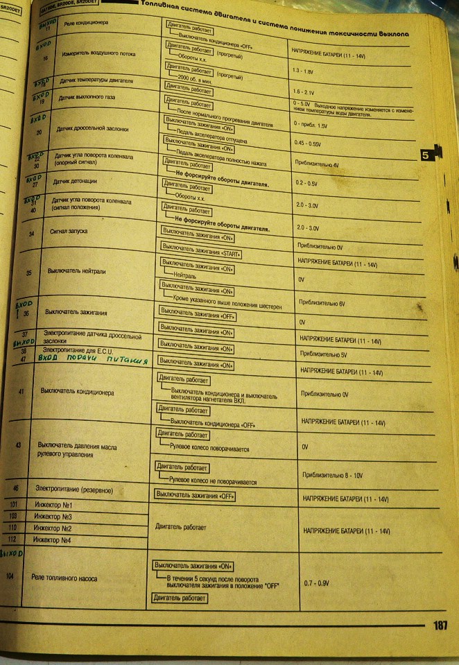

У тя контроллер в металле или в пластике? Если в металле - ставь смело в моторном отсеке, а если в пластике - в салоне над бензиновым ЭБУ. На трамблёре твои заветные сигналы есть. Я, правда, брал непосредственно у бензинового контроллера в салоне...

charchyard а не подскажешь на какой вывод контроллера садил провод катушки зажигания. в фотках я его не нашел...
Вообще не пойму смысл этого провода. он служит сигналом о положении коленвала? тогда почему с датчика коленвала не снимают сигнал?

Сигнал "проверка зажигания", третий контакт. Это и есть первичная цепь зажигания. Размах - около 14В.
