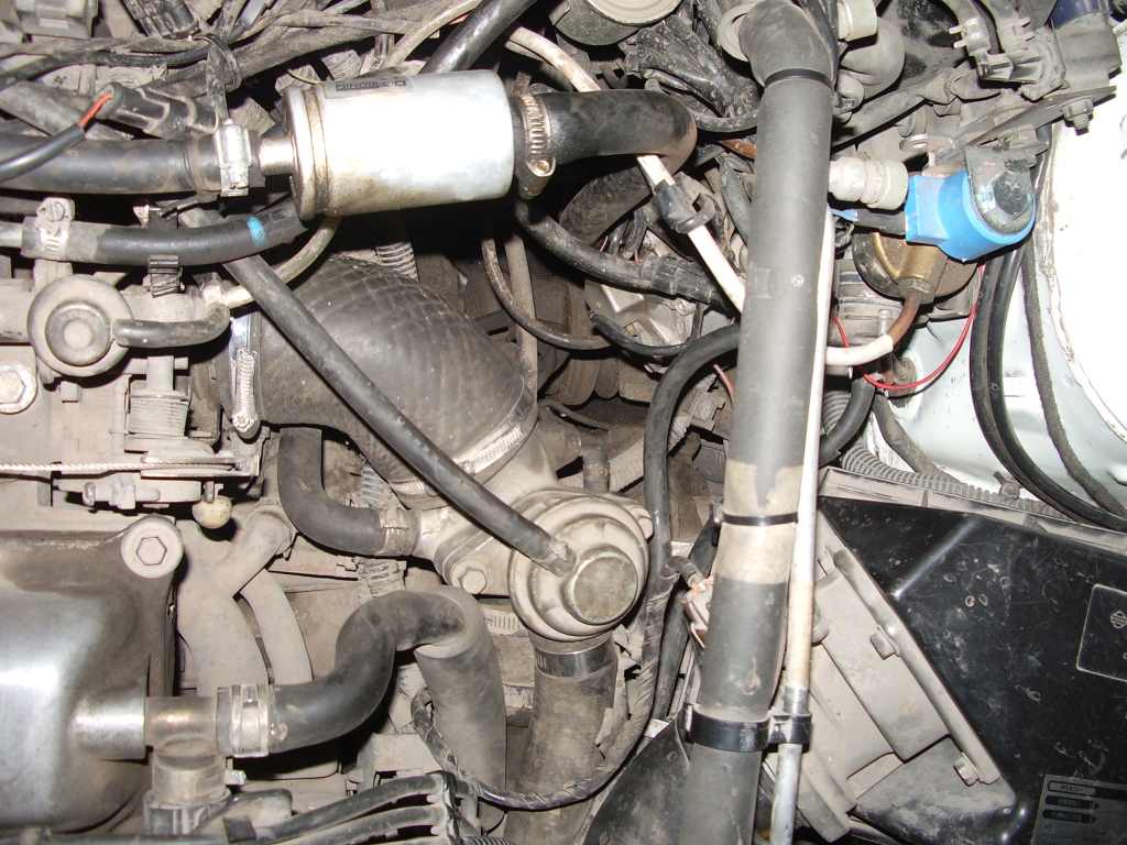

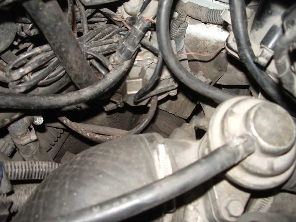

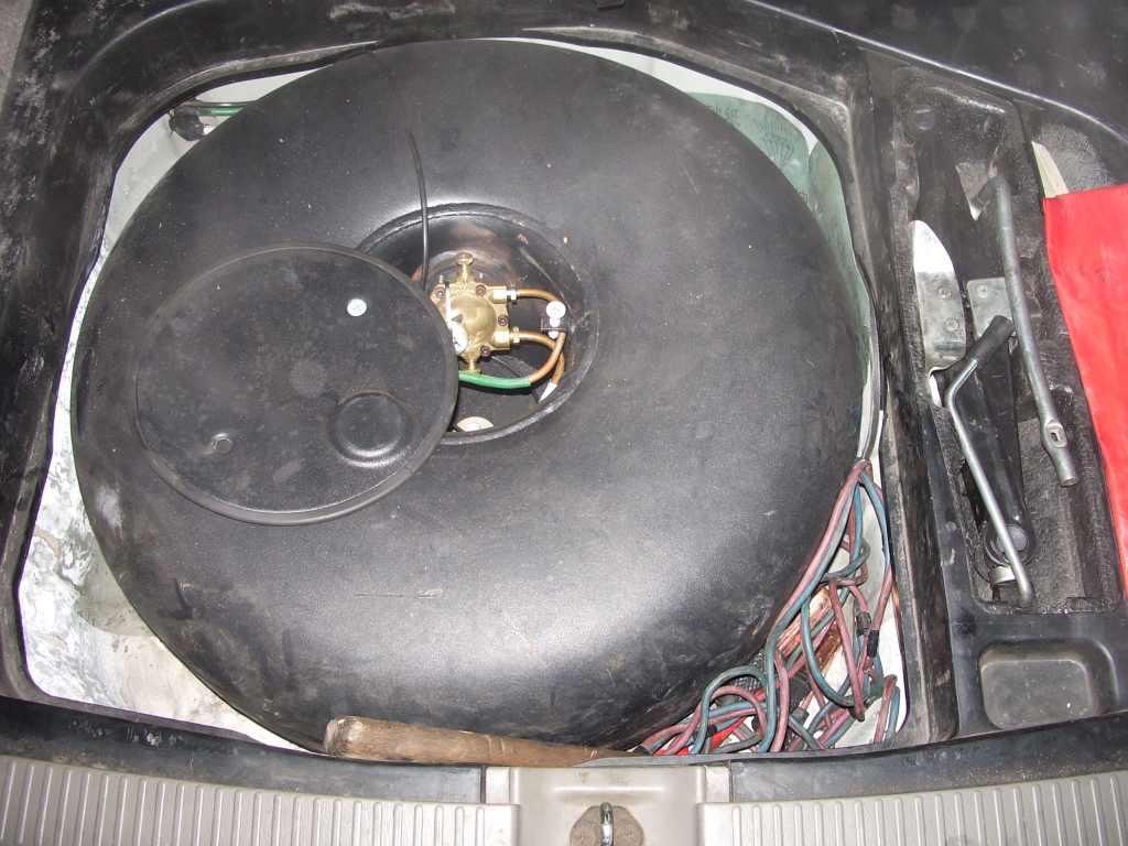

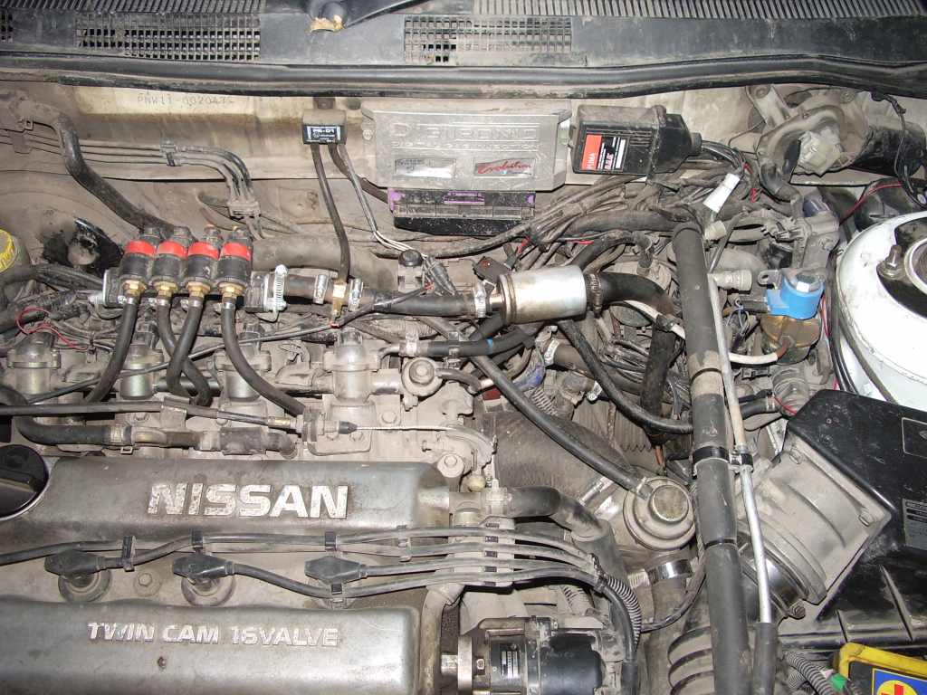

Обещанные фотки.
Комментарий к файлу: Вид сверху
IMGP0675.JPG [ 92.31 КБ | Просмотров: 9230 ]
Комментарий к файлу: Редуктор
IMGP0674.JPG [ 61.26 КБ | Просмотров: 9230 ]
Комментарий к файлу: Подкапотка
IMGP0672.JPG [ 106.81 КБ | Просмотров: 9230 ]
Комментарий к файлу: Баллон
IMGP0669.JPG [ 72.5 КБ | Просмотров: 9230 ]

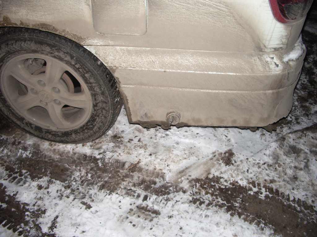

Комментарий к файлу: ВЗУ
IMGP0668.JPG [ 72.95 КБ | Просмотров: 9230 ]

Мда.. баллон солидный....

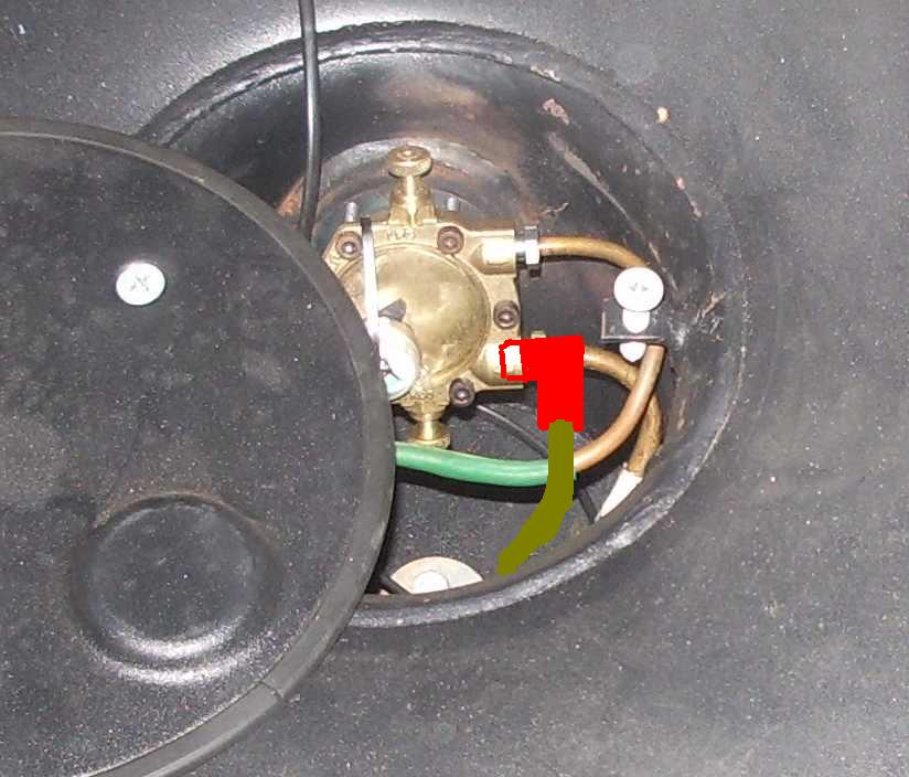

Я вот еще че хотел спросить, как делаются соединения медными трубками? Нужно ли покупать какие-нибудь муфты или контргайки для трубок?
СообщениеДобавлено: 11.11.2010 21:31
Спасибо за фотки тебе добрый человек! ;)
Баллон как я и говорил думаю можно 650/300 запихать... но себе тогда себе побоялся такой заказывать!
Все необходимое для всех соединений меди есть в комплекте, даже с запасом! Единственно пожелание это уголок для трубки на 8мм для подсоединения к мультику, будет проще! Должно получиться примерно как на фото. Гнуть 8ку в таком ограниченном пространстве удовольствия мало ;)
IMGP0669000.jpg [ 78.75 КБ | Просмотров: 9227 ]

Ещё предупреждение было, что боковое расположение оказалось не практичным, забрызгивается грязью сильно...
Собственно это был первый реальный отчёт об установке на Авенир ГБО, который мне удалось найти, и на базе этого отчёта было принято решение о покупке машины специально под установку ГБО. :)
Тот отчетец я тоже видел, это был не я! Я Авенира то только в апреле выменял и ГБО в мае ставил. :)
Кстати на счет практичности... думал все будет намного хуже чем оказалось на самом деле!
