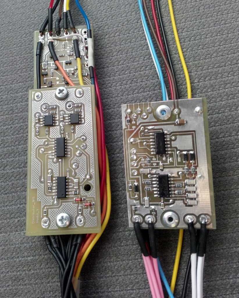

Собрал первый экземпляр обновленного девайса.
Испытываю на стенде. Устойчивая работа на частоте сигнала 450 Гц. Больше просто стенд не выдает.
Время накопления 2 мс.
Если перевести в обороты для 4х цилиндрового мотора, то получается 13500 об/мин.
Это сделано для 8ми цилиндровых моторов, теперь их можно крутить до 6750.
Кроме расширения рабочего диапазона оборотов сделаны еще модификации:
Принимается сигнал газ/бензин с любым уровнем, от 2 вольт до бортового напряжения. Сделано это для того, чтобы использовать сигнал светодиода с пульта управления ГБО. В режиме "газ" он светится постоянно. В любом другом режиме, либо моргает, либо не светится. Любой другой режим, это фактически работа на бензине, хотя газовый клапан может быть при этом открыт и в стандартном варианте работает коррекция зажигания, хотя она не только не нужна в это время, но и вредна.
Контролируется входящий сигнал от вариатора. Если длительность импульса превышает примерно 20 мс, принудительно включается режим "бензин", в котором импульсами управляет бензиновый мозг. Это сделано для компенсации косяков программного обеспечения вариатора Тритон. Есть у него такой грех, когда после прекращения входящих импульсов, он оставляет на своем выходе высокий уровень, что означает бесконечное время накопления катушки. Катушка может просто сгореть при этом. У меня ни одной катушки не сгорело, тем не менее решил пресечь такую вероятность на корню.
Завтра установлю новый девайс на авто для обкатки. По результатам буду принимать решение о дальнейшей его судьбе.
 Заголовок сообщения: Re: Вариаторы зажигания
СообщениеДобавлено: 01.09.2019 13:54
Работает отлично.
Фото для сравнения, старый и новый девайсы рядом. Оба работают.
IMG_20190901_162045.jpg [ 134.57 КБ | Просмотров: 14179 ]
Габариты нового значительно уменьшил. Уже вполне подходящий размер, с размещением проблемы вряд ли возникнут.
