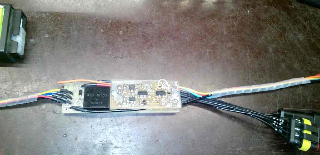

Прототип на машине заработал.
Начинаю ходовые испытания. Долгие.
По прошивке вопросы есть, буду решать с производителем в рабочем порядке.

Ну что, коллеги.
Уже могу сказать однозначно: игра стоила свеч...
Ранее никакими настройками не удавалось получить такого же гладкого и ровного движения от силового агрегата на газе, как и на бензине.
Теперь движение на газе действительно неотличимо от работы на бензине БЕЗ вариатора.
Все потому, что теперь все сигналы синхронизации остались неприкосновенными, они более не корректируются. Вся коррекция теперь вносится только в выходные сигналы, которые управляют катушками зажигания. Все ожидания оправдались.
