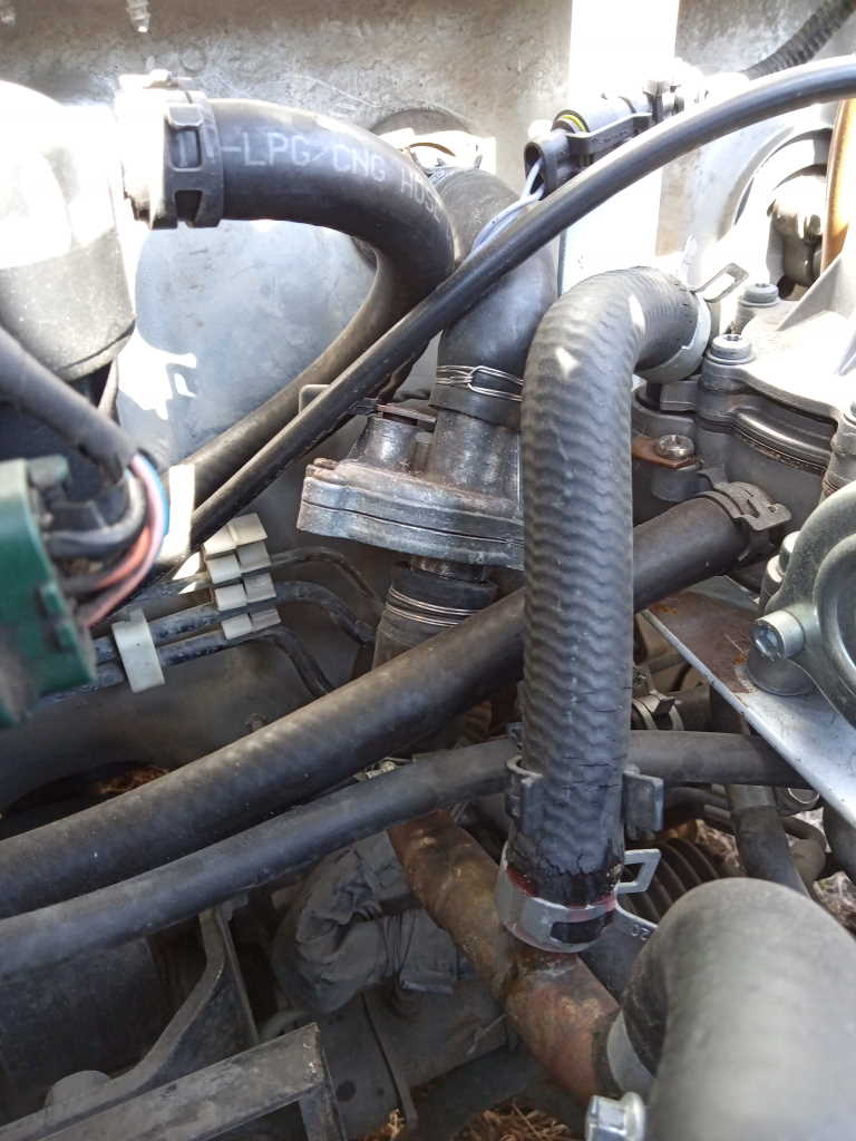

Не выдержал работы во время длительной стоянки резиновый патрубок отечественного производсва, купленный новым прошлым летом. Позор изготовителю такого РТИ. Еще бы знать, кто это сотворил.
Если бы в системе создавалось давление, наверно совсем бы отстрелился.

На фото хорошо видно трещины в нижней части шланга. Точно такие же трещины и в верхней части, и тоже течет, трещины сквозные.
Собственно он мне сразу не понравился, своей выраженной текстурой, тонкими стенками... Но был мягкий, вполне по божески выглядел.
Придется возвращать что-то из б/у шлангов на время поисков подходящего качественного.

Менял прошлым летом патрубок, соединяющий обмен ОЖ с ДЗ. На мех. дросселе это S образный короткий (ок. 12 см) Внезапно обнаружил что он просто капает на горячем, в ближайшем же магазине купил метр российского шланга., топливные трубки ВАЗа с внешней армировкой не внушили доверия, решил поставить неармированный с толстыми (4 мм) стенками, очень жесткий за счет толстых стенок, внутренним диаметром не 8 мм а 6 мм, сел очень плотно с хомутами червячными, чуть подтянутыми (но он так сказать одноразовый, при снятии резина как бы хрупкая и отслаивается. Так при снятии гбц его заменил, старый потек. Оригинал стоит бешеных денег и ждать месяцами, потому интересно бы услышать, какой производитель нормальные шланги делает.

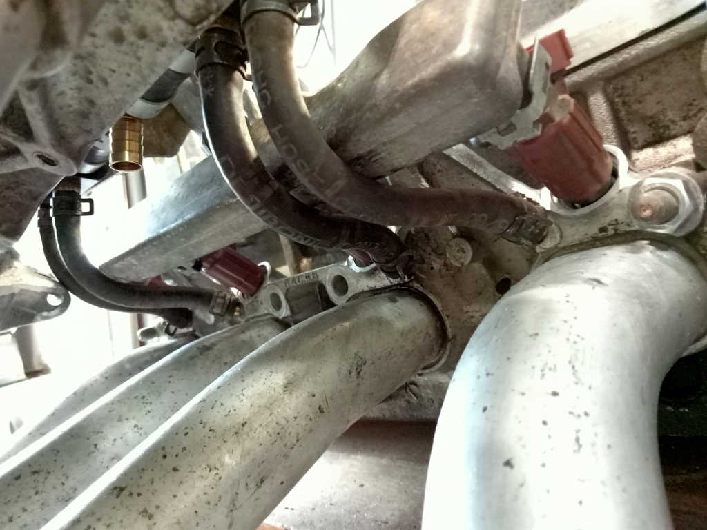

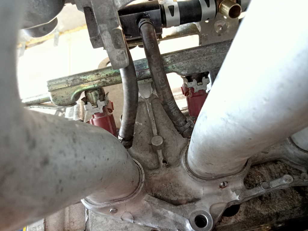

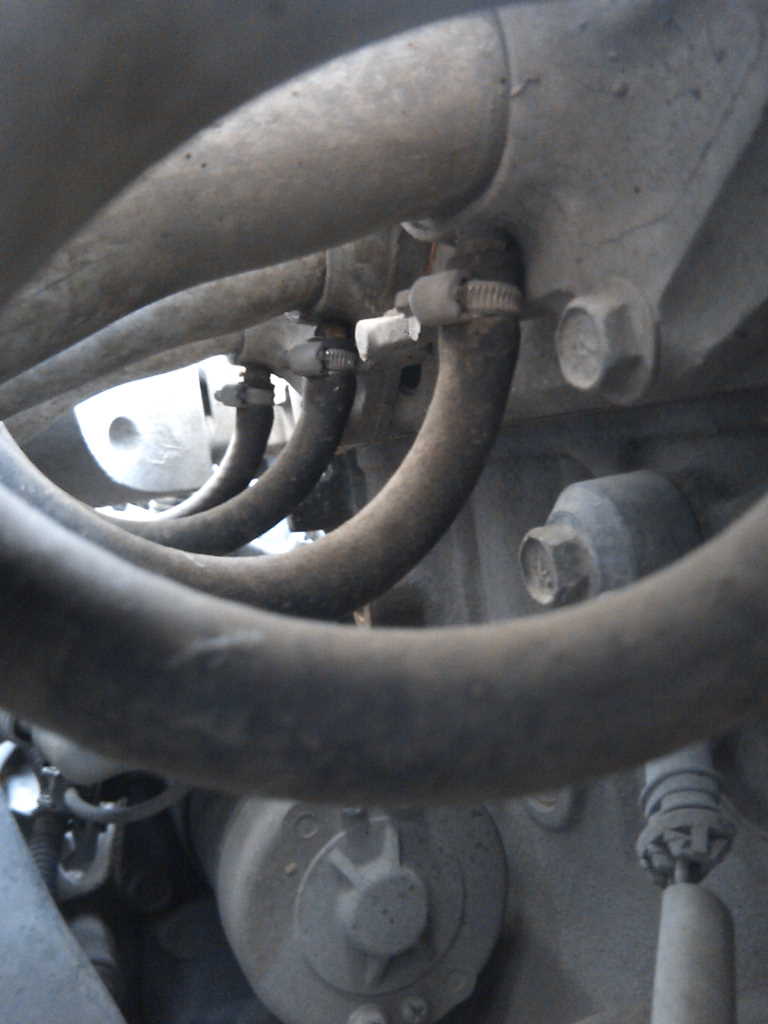

Новые врезки, с целью укоротить до возможного предела шланги от форсунки до коллектора.
Тут не очень понятно, но направление струи газа из новых врезок практически точно в центр впускного окна на стыке головы и коллектора. Должно работать лучше, чем было до этого.
До этого врезки были снизу, струя била в потолок впускного канала. Не очень хорошо это. Не плохо, но и не хорошо.

Шланги были длиной 230 мм. Теперь 120 мм.

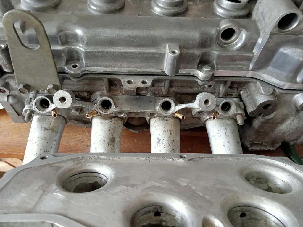

Тут видны заглушки на местах старого расположения врезок.

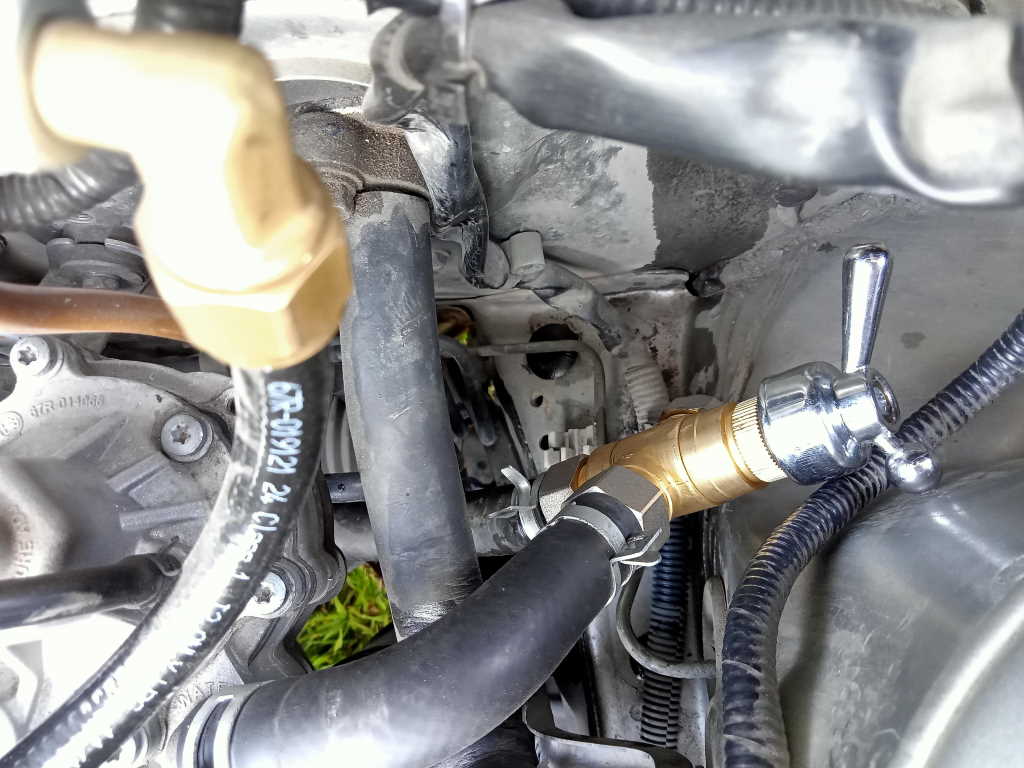

Не помню, высказывал ли идею сделать некий термостат для редуктора, чтобы умерить его пыл в летнюю жару. Высказывал или нет, но такой термостат сегодня поставил.

Термостат сколхозил из китайского термостатического смесителя. Использую только вход горячей воды и выход. Вход холодной воды заглушил. Перед установкой распилил все проходные отверстия до возможного максимума, чтобы и зимой через него проходило достаточно антифриза.
Появятся выводы, сообщу.

Организовал мизерный постоянный проток через клапан термостата, просверлил 6 отверстий диаметром 0,95 мм, сразу получил вполне адекватную работу. Думаю нужно было ограничиться 4мя отверстиями.
При движении по трассе температура редуктора держится вокруг 70 градусов. Температура газа ни разу не поднялась выше 53С. Можно еще придавить термостат, чтобы держать температуру редуктора порядка 60 градусов, тогда температура газа будет порядка 40С.
При остановке на пять-десять минут с работающим двигателем, температура редуктора плавно падает до 44С, хотя антифриз горячий, срабатывают вентиляторы на радиаторе. При возобновлении движения температура редуктора быстро поднимается до стабильной, адекватной расходу газа.
При тапке в пол температура газа уже не падает, а чуток растет, это и дает возможность еще немного придавить термостат.
Эксперимент продолжается. Самое интересное будет зимой, не заставит ли ситуация меня убрать из системы этот термостат. Думаю не заставит.
