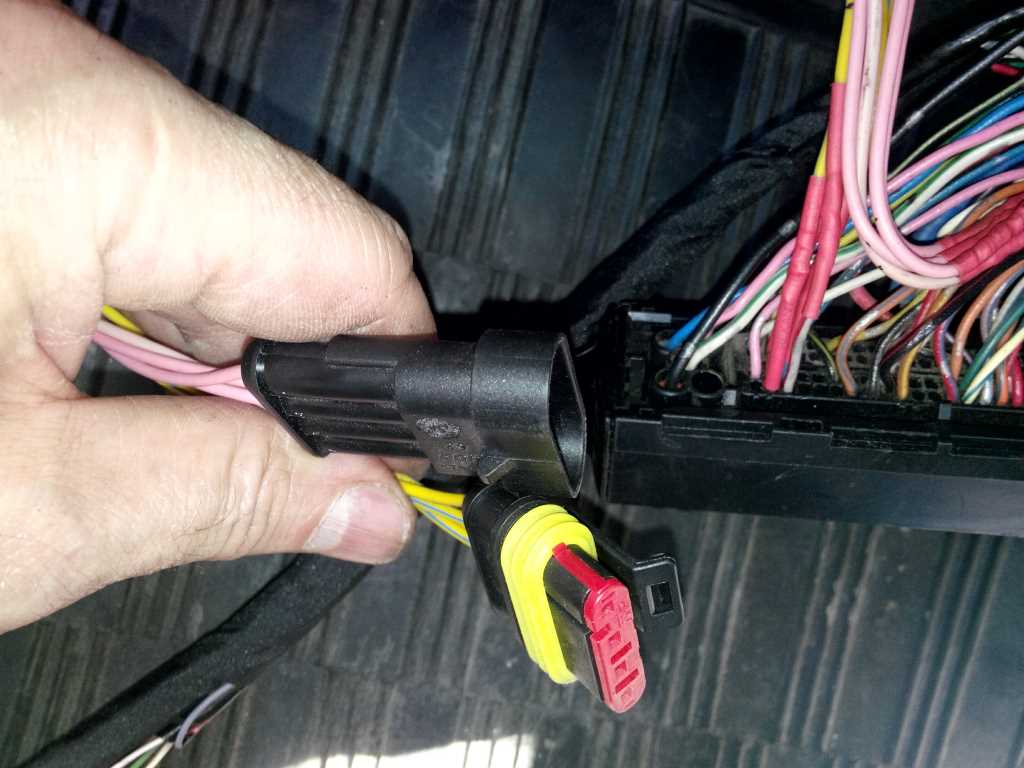

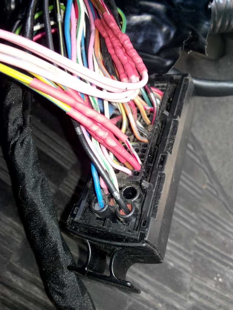

Дерзкая мысль начала пошагово воплощаться...
Врезал новые провода у разъема блока управления двигателем, в линии, подающие сигнал на катушки зажигания:
IMG_20180804_171857.jpg [ 79.53 КБ | Просмотров: 64423 ]
Оснастил их качественными разъемами:
IMG_20180804_171819.jpg [ 66.72 КБ | Просмотров: 64423 ]
Пока эти разъемы тупо передают сигнал как был. Позже в разрыв будет включен девайс, который будет вносить временнУю коррекцию для изменения опережения зажигания... Девайс разрабатывается.
Этих разъемов уже достаточно для реализации задумки, как минимум на текущем уровне сознания.
Фоном сверкает обновленный жгут к существующему вариатору зажигания, собранный шикарной матерчатой липкой лентой, специально предназначенной для жгутования проводов. Очень дорогая зараза, но очень нравятся жгуты, собранные с ее помощью. Гибкие, компактные. Уже много жгутов этой лентой пересобрал.
Лента очень прочная, порвать руками так, чтобы еще и аккуратно было, не реально, режу ножницами.
Главной целью обновления жгута существующего вариатора была замена разъема на более качественный.
