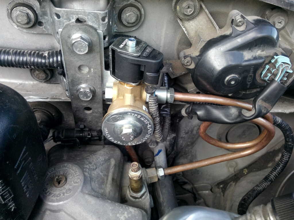

Здравствуйте.. По подключению девайса все таки уточню - питание клапана я ищу Не на электроклапане редуктора или на клапане выносном (фото)?

СообщениеДобавлено: 27.05.2020 12:41
На нем, на любом из них, они управляются синхронно, у меня вообще они параллельно включены.
Разница бывает только в полярности сигнала. Чаще на клапан подается бортовое напряжение для включения. Это управление плюсом. Реже напряжение подается постоянно, а для включения - садится на кузов второй провод, это управление минусом.
Если у тебя управление клапанами плюсом, можешь смело подключать девайс и так использовать до тех пор, пока не возникнет необходимость задействовать довпрыски бензина вместе с газом.
Судя по твоему фото, себе я такой же клапан купил. Приедет увижу.

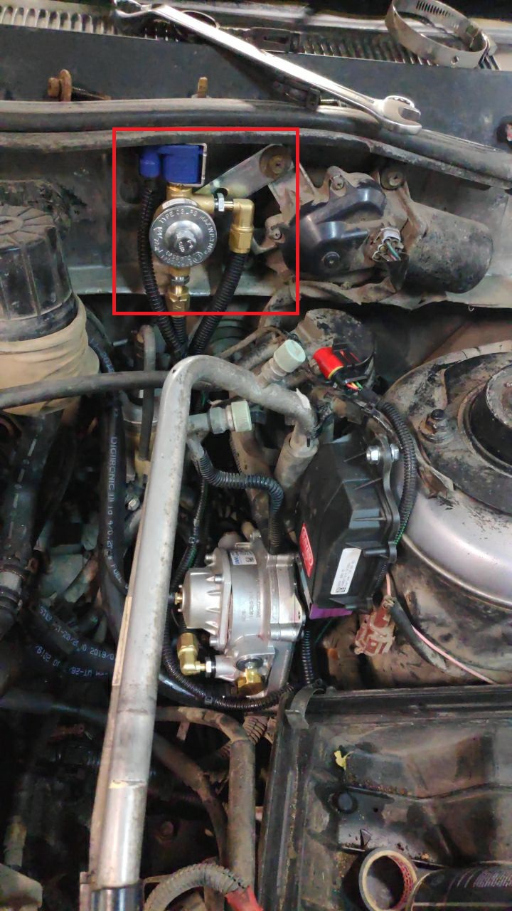

СообщениеДобавлено: 03.06.2020 13:09
Приехал газовый клапан, изучаю разборкой, испытываю на столе.
Механизм клапана очень схож с таковым в моем редукторе Ловато. Похожий разгрузочный механизм, но изначально сделан очень свободным по посадкам, болтается как карандаш в стакане. Такой вряд ли начнет подклинивать от малейшей грязи.
Катушка греется очень сильно. На столе температура ушла за 90С. Это без протока жидкой фазы конечно (которая охлаждает), но и без жары моторного отсека.
Пока поставлю как есть, понаблюдаю. В целом все они так греются, банальная физика. А те, что на редукторе установлены, еще и от редуктора греются, протекающим через него антифризом. Но хотелось бы меньшего нагрева конечно.
Габариты фильтрующего элемента жидкой фазы не сильно больше ловатовского, но площадь фильтрации значительно больше, за счет размера гофры.
Сам фильтрующий элемент с пластиковым корпусом, довольно замороченный, со встроенным уплотнительным резиновым кольцом. Шайба под головкой болта, закрывающего фильтрующий элемент, необычная. У этой шайбы отверстие обрамлено резиновым сальником, уплотнение головки болта это. Такие шайбы ширпотребом точно не являются, хотя вполне стандартны и применяются в машиностроении. Аккуратней, не теряйте эту шайбу и не повреждайте ее сальник, иначе газ попрет из-под головки болта. Хотя наверно можно тут применить другую уплотнительную шайбу, медную, алюминиевую. Диаметр отверстия 8 мм.
В целом организация фильтрации в этом клапане мне понравилась. Выглядит надежно, меняется очень просто. Фильтрующих элементов сразу взял в запас 5 штук. Даже если менять по регламенту, через 10 тык, хватит на долго. Но я меняю реже, не каждый год даже в этом месте, не забиваются они у меня. Два раза в год вынул, проверил, вернул обратно.
Время покажет, разумной ли окажется эта затея.

Клапан поселился на пмж в автомобиль.
Кронштейн сделал для него новый, удачно вписал его в существующее крепление редуктора. Все очень прочно и надежно. Красить не стал, пусть ржавеет. Хотя он из оцинкованного уголка вырезан, ржаветь будут только места обрезки и сверлений.
IMG_20200607_125844.jpg [ 83.16 КБ | Просмотров: 19859 ]
Разъем в линию питания электроклапана баллона тоже установлен. Очень удобно стало работать под капотом, газ из магистрали не приходится выпускать в атмосферу, он за несколько минут вырабатывается двигателем.
Из редуктора кастрирован встроенный клапан и фильтр жидкой фазы.
Трубка между клапаном и редуктором пока медная, обрезок от магистрали. Позже куплю и установлю трубку из нержавейки, тут всего полметра будет достаточно.

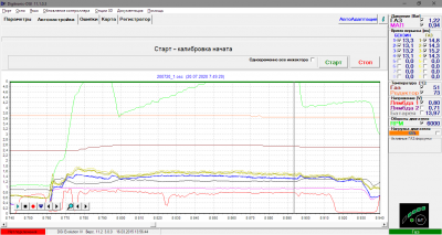

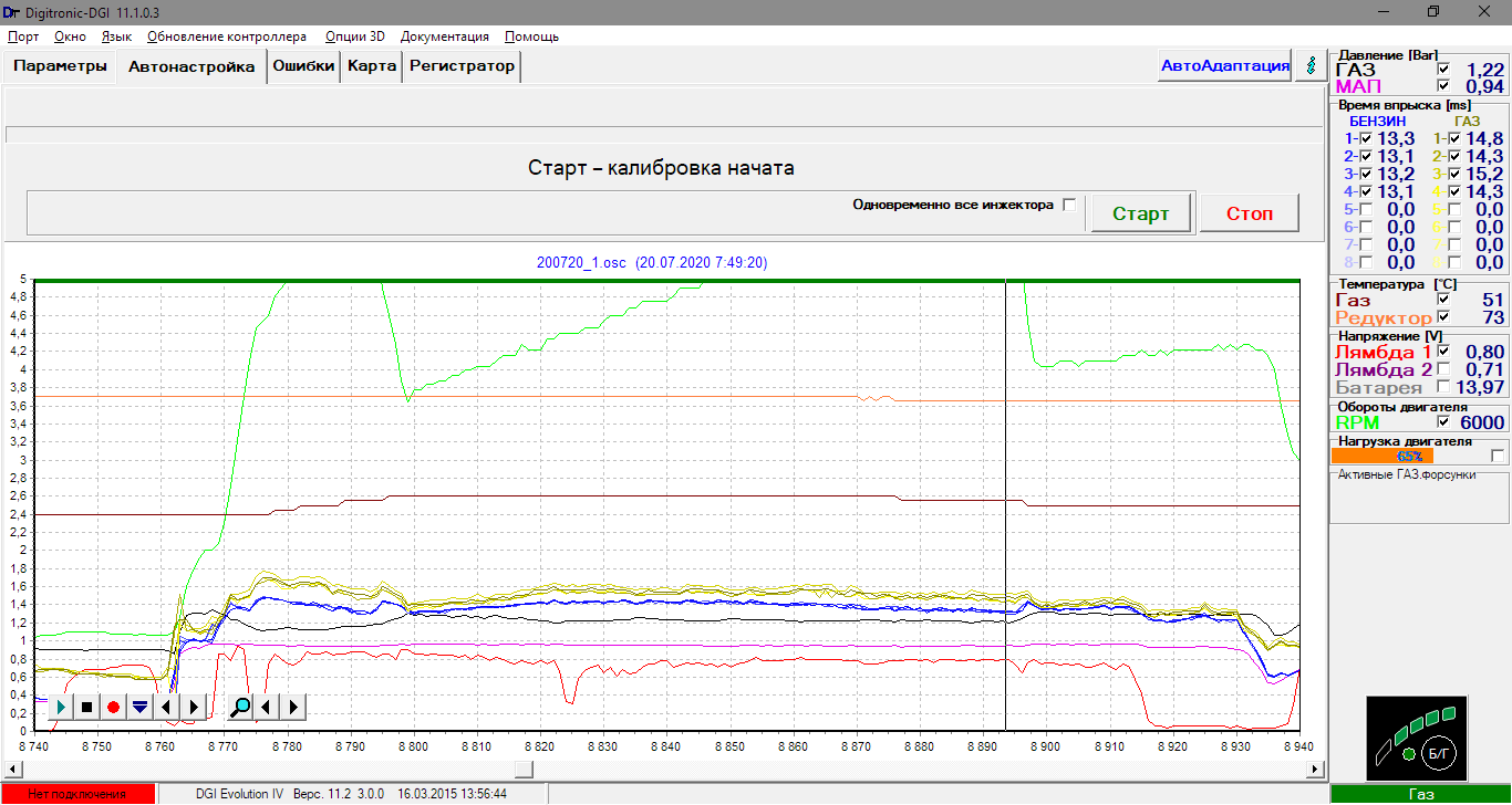

Первое впечатление.
Пока очень обнадеживает.
nordicXP_tapka.png [ 74.41 КБ | Просмотров: 19338 ]
На холостых выставил давление около 0,9 бар, время впрыска газа около 5 мс.
При тапке, на оборотах 6 тысяч, давление 1,2 бар, время впрыска газа около 15 мс, при времени бензина около 13 мс. Круто. До запетления впрыска еще целых 5 мс времени, это половина оборота коленвала на частоте вращения 6 тысяч.
При плавном разгоне из крейсерского режима на трассе, при оборотах около 2500, давление газа 1,3 бар, время впрыска газа около 12 мс, время впрыска бензина около 11 мс.
Если сравнить эти два режима, получается провал давления при тапке всего 0,1 бар, от 1,3 до 1,2.
Очень круто.
И в целом, по опомеру, ощущения от первой поездки очень положительные, даже не взирая на тот факт, что настройки еще очень далеки от оптимальных.
Можно смело еще понижать давление на холостом, изначально было 0,7 бар на холостом ходу, время впрыска газа около 6 мс было, при времени бензина стандартные 2,5 мс.
С учетом моих актуальных форсунок AEB, которые требуют дикой отрицательной коррекции по температуре зимой, это очень круто. Уйдет время вниз до 3 мс, ну и пусть, форсунки это время успеют отработать, это всяко лучше, чем уход вниз до 1,5 мс на газе, такое время форсунки не способны отработать.
