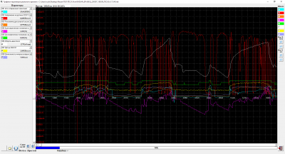

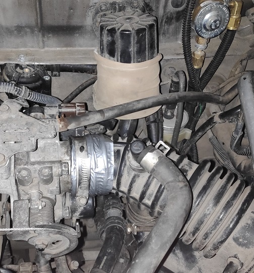

В поисках решения почему глохнет на ХХ на ГБО:
1) Решил сегодня снять ДЗ и прочистить КХХ и ДЗ. Снял узел, прочистил все. Никакого антифриза не обнаружил в полости шагового и пружинки, все чисто. Поставил заодно оригинал новые свечи пятерки. При сборке проверил патрубок гофры... Ии увидел, что он лопнул в нижней части, в месте где надевается на ДЗ!! Я всегда снимаю его с небольшими покачиваниями, аккуратно, а это после установки ГБО гребаный сервис видимо ломанул его вверх, и он лопнул именно в нижней части, если б я не снял, то и не увидел бы, такая трещина снизу только от изламывания при снятии вверх - однозначо.
IMG_20200307_191539.jpg [ 848.96 КБ | Просмотров: 17951 ]
Обезжирил посадочное и пока заколхозил обмотку скотчем с тканевой основой, хорошо что треснул там где обжимает хомут (надо заказать котрактную гофру).
Итоги: сегодня не заглох ни разу, проехав более 100 км по пробкам когда ехал за адаптером ftdi. Про него немного:
Так как купленный CH340 в топку, в поиске не поддельного FTDI нашел в Подольске ftdi232rl - продавец сказал что это оригинал из старой партии,и не обманул. Дрова с сайта vdiag встали успешно, скорость обработки K линии теперь в норме :yahoo: . Адаптировал им КХХ в Подольске (без коректировок оборотов ХХ), и поехал обратно. Все супер (пока тест 100 км без заглохов)

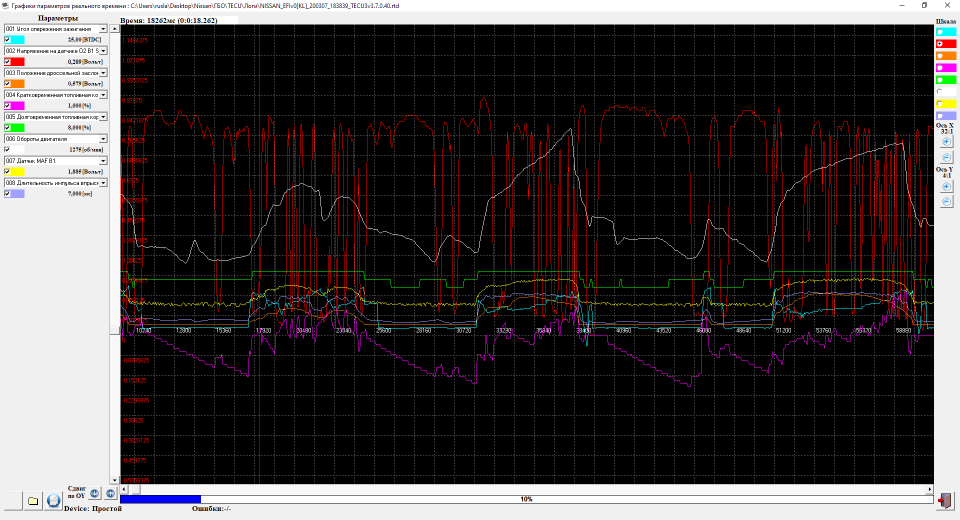

Сегодня отмечу, что без девайса и вариатора ехал совсем немного хуже чем на бензине, иногда почти неразличимо - с GEMINI с правильной моделью карты (повторюсь, машина поехала именно после настроек карты - кстати настройщик академии гбо отключил переключение на бенз. на 4500 об., и кикдаун вполне неплохой! (скажу сразу, на автокалибровке была хуже чем овощ, ленивые и некомпетентные установщики компании руссгаз, сломавшие патрубок гофры, отправили меня и на замер клапанных зазоров (проверил - в норме) и на регулировку КХХ (в норме) и на свечи (в норме) и на катушки.. Вариатор и девайс пока не установлены, буду ставить в гараже у себя, видимо в мае...
Теперь начинает нравится нормально работающий мотор на ГБО! Сниму на днях записи в разных режимах и выложу записи:
- переход газ безин утром
- выезд с тапкой
- нагрузка 3000-4000 на трассе
- еще вариант??
Пока на почту отправил 4 записи сегодня, но это нецелевые записи в режимах, т.е. просто поездки. В теку заметил, что просадка оборотов хх бывает и до 625 после адаптации, но не глох ни разу, т.к. видимо трещина в гофре давала критичный подсос воздуха в обход мафа. Но нужно для точной верификации еще несколько дней/заездов.
Да, и дергания тоже прекратились от 2-3 тыс, все едет как на бензине, но тапка в пол больше пока.
девайс1 — копия.png [ 125.33 КБ | Просмотров: 17951 ]

Ребят, а кто понимает в таких графиках, не бесплатно, а то у нас спецов ...
СообщениеДобавлено: 12.03.2020 06:24
Не боги горшки обжигают. Осваивай сам, оно того стоит.
СообщениеДобавлено: 12.03.2020 07:11
Сообщения: 81
В целом то понятно, но установить логическую зависимость одного графика от другого довольно проблематично..., а тем более посмотреть на всю картину в целом, сразу вопрос, компрессия 11 - это приговор???
СообщениеДобавлено: 12.03.2020 07:24
Ни кто не говорил, что это легко.
Это работа, трудная работа.
Но тут выбор не велик.
Либо ты сам осваиваешь эту трудную работу и делаешь ее качественно, чтобы потом самого себя не материть.
Либо доверяешь делать эту работу кому-то еще, кто сделает ее как умеет, или как захочется, или вообще сделает только вид, что сделает. Бабки ты заплатишь какие запросят, а вот получишь ли искомый результат - большой вопрос. Зато останется возможность ругать кого-то другого, не себя.
Чтобы освоить, нужно начать.

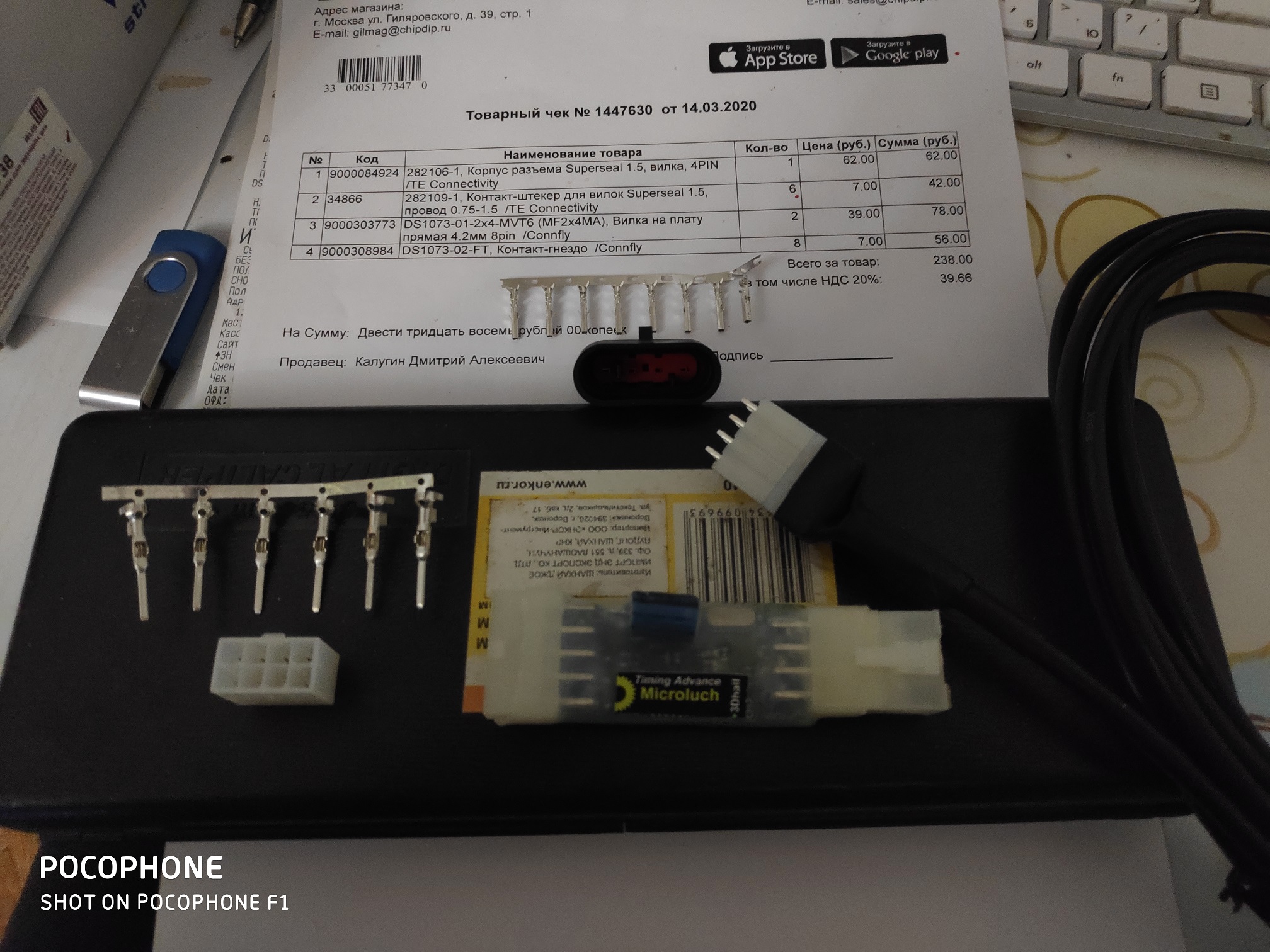

Прикупил сегодня удачно разом все в чипидипе - для переходника с адаптера микролуч на SAVER OMVL достаточно 170 рублей-мама молекс, мама AMP (пинов я взял с запасом). Причем колодка AMP была последняя).
IMG_20200314_173835.jpg [ 1.42 МБ | Просмотров: 17797 ]
Подскажите по монтажу пинов - имеет значение четкая ориентация, или 180 градусов универсально встанут?
IMG_20200314_181315.jpg [ 1.32 МБ | Просмотров: 17797 ]
СообщениеДобавлено: 15.03.2020 10:01
Нужно точно ставить, там защелки только с одной стороны.
Красная деталь - фиксатор. Перед монтажом пинов его нужно вынуть, после монтажа установить обратно, он фиксирует защелки.
Если пины встают на защелку легким движением с четким щелчком, значит корпус хорошего качества. Если нужно уговаривать, подталкивать, то так себе. Но в данном применении это мало на что влияет, хотя могут быть затруднения в одевании на ответный разъем другого производителя, тогда можно на время настройки снять уплотнитель желтого цвета, либо смазать силиконом, чтобы уплотнитель такие залез на свое место.

Согласен, я считаю что основное влияние оказало устранение неучтенного маф подсоса воздуха. ГБО настраивали в феврале не глядя на коррекции и с подсосом на обагощение (я не знал еще этого) и она ехала нормально с тем самым подсосом, после устранения двигатель ни разу не заглох, т.е. ГБО использует коэфф множителя как с подсосом, а воздуха то уже меньше, потому думаю переливает на ХХ и коррекции короткие прыгают как бешенные, а длинная из 10 не выбирается Это полный косяк. Правда непонятно, почему бензин переливает на ХХ и как это отрегулировать.. Газ то скачет от него?
Сегодня по гарантии бесплатно приехал в сервис с заявлением на расход в 2 раза больше, перенастроили, понравилось, что настройщик подключился к OBD, использовали в поездке два ноута, свой на ГБО и мой - вывел в теку длинные и короткие коррекции - настроили (возможно что предварительно, но я сам видел) Длинная теперь не 10% а 0-4%, короткая на ХХ тоже близка к бензину и гуляет около 0, в поездке диапазон шире естественно.
Вывод: думаю сначала достоверно обеспечить стабильную базу => хочу поменять гофру, т.к. это очень важный узел как оказалось. Тут еще скачки валюты и цены :evil: .. Но все равно куплю оригинал - срок доставки по старой цене до 20 дней, скотч пока стоит, но это колхоз. Потом приступить к настройке, долго и нудно, мне это только нравится. Гарантия закончилась и по 2000 отдавать за чужие руки больше не готов. Логи сниму на днях и замеряю расход.
СообщениеДобавлено: 22.03.2020 05:39
На холодном, после запуска, переливать бензин может от некорректной работы датчика температуры двигателя. Контакты почистить дрючками. Или регулятор давления ошибается, что может происходить от подсоса воздуха через гофру, ведь у тебя регулятор на рейке. Нужно обратить внимание на уровень разряжения во впускном коллекторе, на холостых должно быть порядка 30 кПа. Если много больше, то наверняка лишний воздух попадает. От давления в коллекторе прямо зависит и давление бензина в рампе.
Заклееная скотчем гофра вряд ли надежно обеспечивает герметичность, конечно нужно решать эту проблему, иначе все настройки превращаются в профанацию.
В общем опять возвращаемся к начальным условиям. Прежде чем настраивать ГБО, нужно добиться идеальной работы на бензине. Дырявая гофра, безусловно, очень серьезная неисправность.
