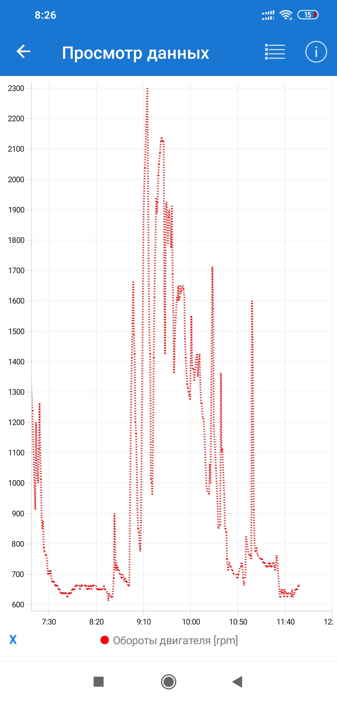

Я кстати теку проводил обучение хх давно когда менял прокладку кхх, знаете есть такой флажок, очень удобно, но то было просто адаптация без корректировки. А это важно что написали про коррекцию.

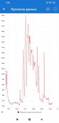

Вчера смартфоном записал обороты (скрин), заметил, что они реально просаживаются при включении вентилятора печки на 2-3-4 корость до 650-625... Как выключаю печку - 700. Классно что в теку есть такая коррекция, надо добавить 75. :hi:
Screenshot_2020-02-28-08-26-12-700_com.ovz.carscanner.jpg [ 421.95 КБ | Просмотров: 15474 ]
СообщениеДобавлено: 28.02.2020 12:08
Кстати, включение печки должно само по себе приподнимать обороты ХХ в любом случае, т.к. это дополнительная нагрузка.
Есть электрический сигнал для этой цели, который появляется, когда включаются некоторые большие электрические нагрузки, печка в том числе, но не только она. Думаю сюда же подогрев стекол, фары, еще чего либо, не интересовался полным списком.
Статус этого сигнала опять же можно проверить через TECU. Если при включенной печки этот статус не появляется, нужно искать неисправность в проводке.
Имеет смысл проверить каждую такую нагрузку в отдельности на исправную работу повышения ХХ при ее включении.
